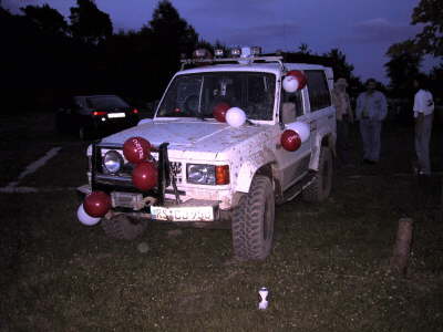

bin gerade dabei, eine Seilwinde an meinen trooper zu bringen.
YES
hat jemand von euch erfahrung in sachen trooper und seilwinde? ich wollte die halterung, marke eigenbau, an den rahmen schweissen, aber dann hängt die Winde meiner meinung nach viel zu tief, nach oben hin ist aber nicht viel platz. Unsicher
wenn jemand von euch pics von seiner halterung senden könnte, wäre mit bestimmt schon geholfen. YES

Du kannst eine Vernünftige Halterung nur selber bauen am besten nimmst du 2 U eisen 60 er die passen sehr gut über die Rahmenspitzen , anschließend setzt du ein 100er U eisen quer oben Drauf , darauf verschraubst du die Winde ,nach vorne noch ein Winkel mit 10mm stärke fürs Seilwinden fenster , wenn du willst kannst du unter 30° noch links und rechts zwei weitere U eisen anschweißen als stoßstange.
sollte dan ungefähr so außsehen
ich such mal noch detailfotos bei Interesse
gruss marcel

..ich will auch Detailbilder sehn.. im Groben is es ja das Isuzu-Einheitsfahrwerk Heiligenschein
hab zwar so in etwa mein Grundkonzept..aber vielleicht kann man es noch verbessern
mit paar Tips aus der Praxis.. Supi
