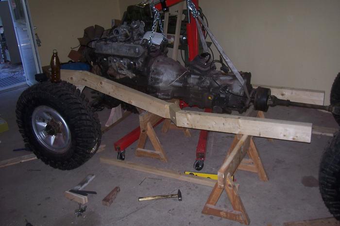

So nun gibts endlich mal paar Bilder... Grins
Ich stells mal unter GWtechnik allgemein rein, weil Motor range V8, Achsen BJ40 und der Rest alles Eigenbau ist, also nicht einer Marke zuzuordnen ist... Supi
Begonnen hat alles mit der Idee Schraubenfedern in meine Suze einzubauen, etwas grössere Räder draufzumachen und BJ40 Achsen zu verbauen...
Nach langen Überlegungen und Planungen wurde auch noch erwogen ein stärkeren Motor einzubauen...
Bei der weiteren Planung nach mehrern Bier kam dann irgendwann mal der Spruch: "Ich hätte da noch n range V8 mit Getriebe rumliegen..."
Hektisch wurde sogleich Stranglänge vom V8 gemessen, dann Suzi vermessen und gemerkt das die Suzi da mind n knappen Meter zu kurz ist... Hau mich, ich bin der Frühling
Bis dann in der weiteren Planung die Erkentniss kam das bei dem geplanten Umbau bei der Suzi e kein "Stein" auf den anderen bleibt und sie in der Substanz noch bisl schade zum vollumbau ist...
Nach wieder paar Bieren und Tage später Hau mich, ich bin der Frühling dann der Plan:
Wir bauen ein komplett neues Auto... Nee, oder?
Und das mit Allradlenkung, Heckmotor, vollhydraulischer Lenkung usw...

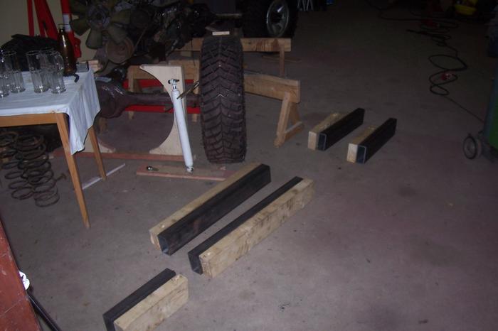

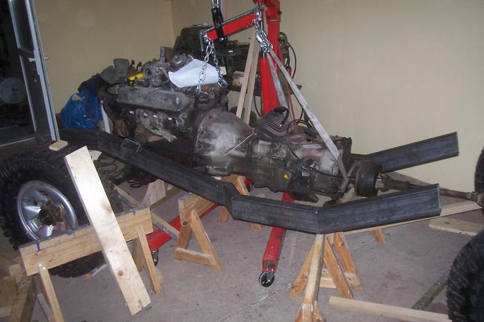

Also wurde zum BJ40 Achsenpärchen noch ne Vorderachse besorgt, ne Menge Kastenprofil und Rohr dazu und los gings...

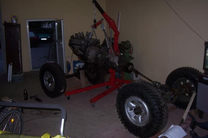

Da die schmalen Achsen nicht wirklich mit dem V8 harmonieren Hau mich, ich bin der Frühling mussten wir mit dem Rahmen so eng wie möglich um den Motor gehen...

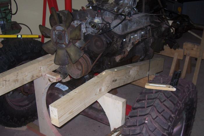

Der Einfachkeithalber und weil ich Tischler bin haben wir den Rahmen erstmal komplett aus Holz 1:1 vorgebaut... Sehr zu Belustigung aller vorbeischauenden... Hau mich, ich bin der Frühling
Aber Holz lässt sich leicher bearbeiten, und wenn man sich verschneidet wird nicht gleich guter Stahl verschwendet... Ja
Nach und nach fügte sich der Rahmen schön um den Motor...

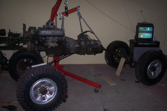

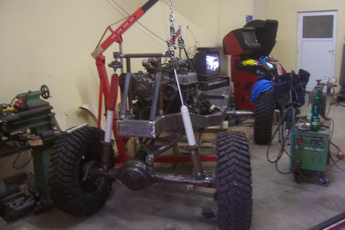

Danach gings ans Fahrwerk...
Als Vorbild nahmen wir die Hinterachskonstruktion vom range die ja sehr gut arbeitet...
Also Längslenker mit Dreieck in der Mitte was wir vorn und hinten verbauten.
Längslenker und Dreick sind natürlich alles Eigenbau.
Die Federbeine sind nach langen tüfteln auch selber gebaut, fertige Coilovers hätten jedes Budget gesprengt... traurig

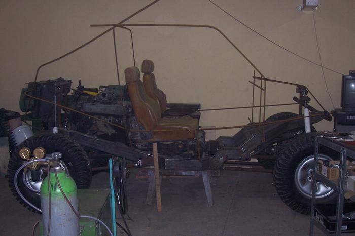

Nachdem Rahmen und Fahrwerk nun soweit fertig sind gehts zz an den Überrollkäfigbau hier sind wir noch ziemlich am Anfang und um uns überhaupt erstmal n Bild von den Proportionen zu machen haben wir den aus 8er Baustahl grob vorgebaut... Supi Biegt sich wesentlich besser als das Käfigmaterial... Supi
So nu noch paar Bilders von der Entstehung bis jetzt, Fortsetzung folgt sowie wir wieder Zeit zum bauen haben... Unsicher

BeitragVerfasst am: 05.06.2008 22:40:18    Titel: Re: Proto in Teilen mit Plan :-)

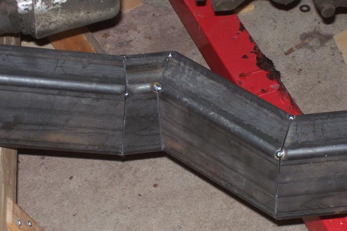

Frankpropper hat folgendes geschrieben:
Wieso ist die Ecke drin?
Ich hab da ein Problem mit der Haltbarkeit.
Ansonsten Seeeehhhr guut.

BeitragVerfasst am: 06.06.2008 07:04:51    Titel: Re: Proto in Teilen mit Plan :-)
Kini
Die Ecke brauchst weil sich sonst die Gehrungen nicht aufnehmen...
Man kann eigt bei dem geringem Winkel auch vom schrägen direkt ohne "Ecke" aufs waagerechte gehen, aber da muss man a) zuviel zuschweissen und b) siehts sch...e aus weil wir alle Schweissnähte hinterher verschliffen haben...
Bisl schick muss scho sein... Hau mich, ich bin der Frühling
Hatten da auch erst Bedenken wg Haltbarkeit aber Material ist 120/60/5...
Haben gepunktet und vor dem verschweissen nochmal die Stösse aufgeflext damit wir wirklich die ganzen 5mm durchschweissen können...
Zumal der Käfig auch noch eine tragende/stützende Funktion hat...
@ Viking Ich hoffe wir haben uns beim Achsen umschweissen nicht vertan mit den ganzen Drehrichtungen... Hau mich, ich bin der Frühling
@all Danke für den Ansporn... Ja Hau mich, ich bin der Frühling

BeitragVerfasst am: 06.06.2008 07:36:23    Titel: Re: Proto in Teilen mit Plan :-)
Wenn man bedenkt, wie ein herkömmlicher Rahmen dimensioniert ist, sollte das mehr als ausreichend sein... Hau mich, ich bin der Frühling
An besagte Ecke könnte man noch ein Trapezblech als Aussteifung schweißen, dann sollte sich wirklich nix mehr fehlen.

BeitragVerfasst am: 06.06.2008 10:30:38    Titel:
Ihr habt die Rohre kaum angefast.
Also bitte die Schweißnähte nicht verschleifen.
wer aufhört besser zu werden, hat aufgehört gut zu sein

BeitragVerfasst am: 06.06.2008 10:48:12    Titel: Re: Proto in Teilen mit Plan :-)
@Falte

BeitragVerfasst am: 07.06.2008 20:34:19    Titel: Re: Proto in Teilen mit Plan :-)
@Falte
hab wieder nur auf die Bilder geschaut
