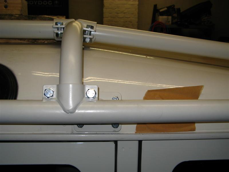

BeitragVerfasst am: 10.06.2008 19:16:40    Titel:
Servus Mark,
hier ein paar Details von meiner Einbauaktion...
und dann noch ein paar weitere Detailaufnahmen aus meiner Bilder-Sammlung...
Das ist der Safety Devices Full External von Billa, den FWD Ebner damals eingebaut hat.

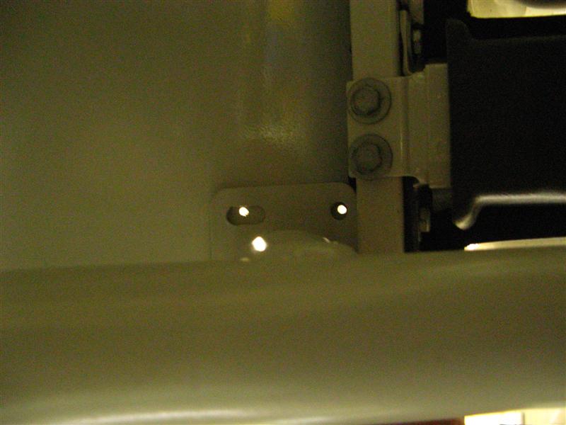

BeitragVerfasst am: 11.06.2008 07:11:45    Titel:
Bilder vom P&P helfen eher weniger, oder
 Dateigröße:  41.14 KB
 Angeschaut:  3022 mal
 Dateigröße:  50.72 KB
 Angeschaut:  3020 mal
