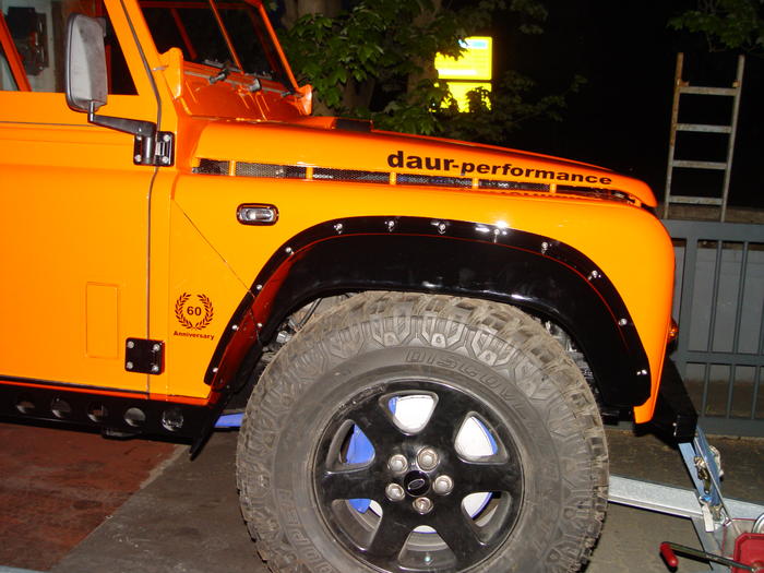

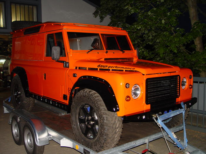

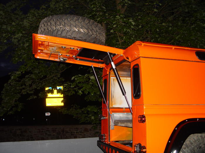

Das is so das Ergebnis der letzten Monate, teils bis spät in die Nacht schrauben:
Ich bin so alle ich kopier einfach mal den Flyer für die Messe hier rein:und ein paar unsaubere dilletantische Werkstattfotos:

6.8 Hecktür selbständig nach oben öffnend, mit integrierter Beleuchtung für
ausziehbaren Ladeboden als Arbeitsfläche.

Wahnsinn, was hat er sich verändert. Sehr, sehr geil, Micha. Freue mich, "ihn" auf der Messe zu sehen. Nur tu mir bitte einen Gefallen, damit er auch so schön bleibt: Spann das Auto anders auf den Anhänger, nämlich an den Felgen/Achsen, und nicht an der Karosse!!!
Sieht mir aus als wäre die Luftfederung in den Bumpstops, und in dem Fall würde ich den eigentlich exakt so wie auf den Bildern sichern.
