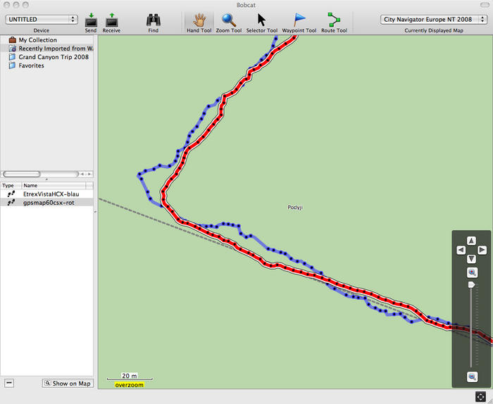

Ne, laut Naviboard.de ist das 60er empfindlicher, was aber nicht unbedingt ein Vorteil ist, aber die Unterschiede sind so marginal, dass man das vergessen kann.
Ein zu empfindlicher Empfänger ist bei geringer Bewegung "ungenauer" weil eine Drift entsteht, oder durch Reflexionen von z.B. Felsen falsche Infos zum GPS geschickt werden.
http://www.naviboard.de/vb/showthread.php?t=28473&highlight=Drift
http://www.naviboard.de/vb/showthread.php?t=27347&highlight=Drift
Hier mal ein Vergleich eines Tracks, die Unterschiede sind ein paar Meter:
