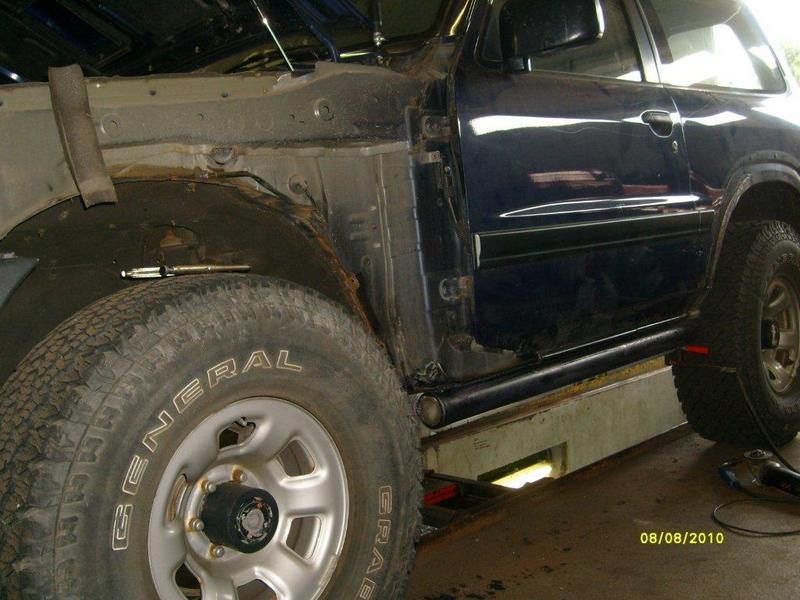

Den Kotflügel musst schon entfernen. Wüsste sonst nicht wie das Loch zum Luftfilter hin bekommen willst.
Alle Schrauben die vom Motorraum siehst, alle bei geöffneter Fahrertür, zwei unten am Schweller, vom innen Kotflügel(Verbreiterung), zwei oder drei(weiß es nicht mehr so genau) sitzen noch hinter dem Standlicht/Blinker.
Die Schraube vom Standlicht/Blinker die oben am Scheinwerfer siehst ist nur "gesteckt". Mit ner Zange greifen und herraus ziehen(ca 10cm lang).

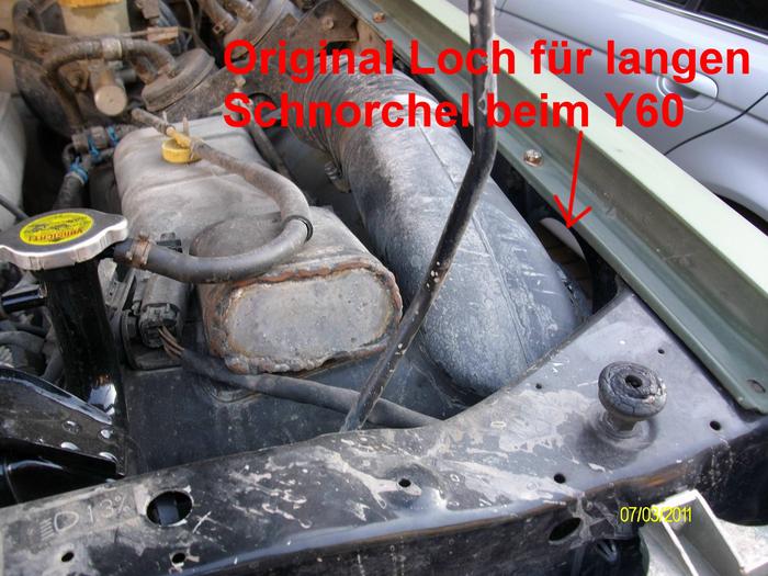

Also bei den Y60ern ist im Innenkotflügel ein Loch für den langen Schnorchel und für den kürzeren muss man ein neues machen. Ja
Vielleicht ist das ja auch so bei Y61 Obskur

Beim Y61 ist das ein Holm, und da geht nur der Lufi von innen rein. Durch die zweite Wand müsste man noch bohren. Oder der Schlauch läuft in dem Holm nach hinten und dort irgendwo raus zum Schnorchel. Ist aber alles verschlossen.

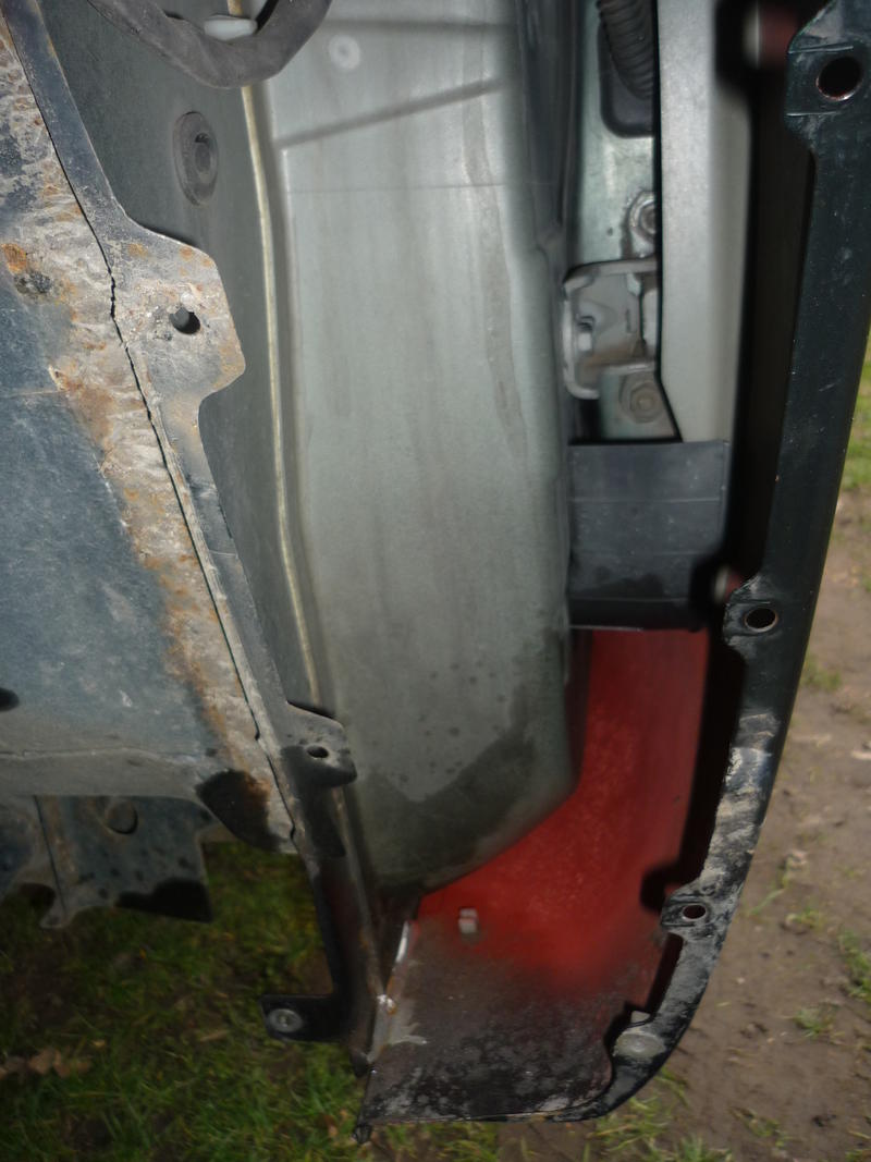

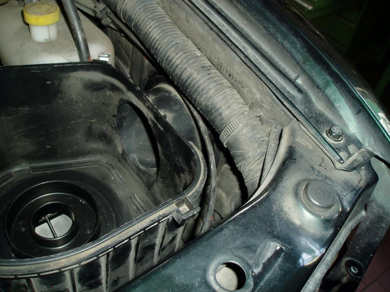

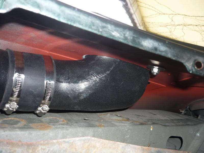

Hallo,wollte noch ein paar Bilder vom Schnorcheleinbau nachreichen.
Also neben dem Kotflügel muß das Abdeckblech unter den Scheibenwischern auch noch demontiert werden.Darunter sitzt die letzte Schraube vom Kotflügel.Achtet darauf die Karosserieschrauben entsprechend mit Rostlöser zu behandeln. Grüße Michl
