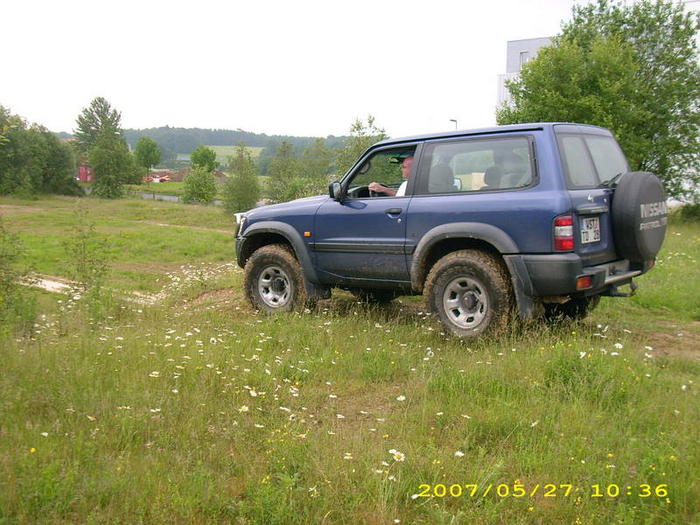

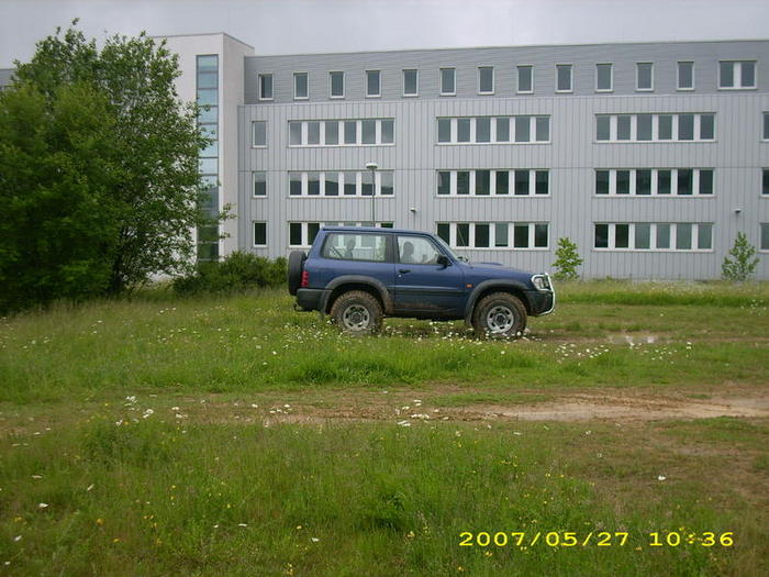

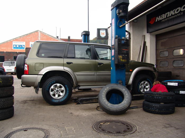

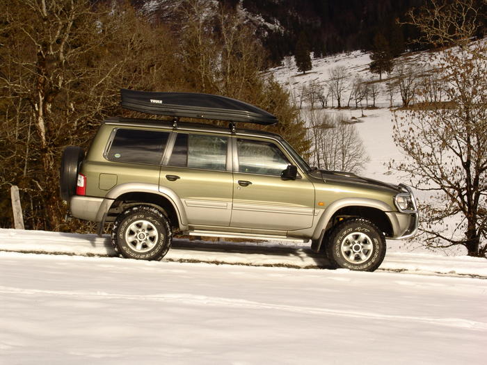

würde sagen: 285/75-16 (305/70-16 sind gleich hoch) oder gleich 315/75-16.
mit org. Felgen sind hinten Spurscheiben sinnvoll. Nur bei den 315 mußte den Lenkanschlag verkleinern, denn vorne Spurscheiben sind auf keinen Fall zu empfehlen.
beide mit OME Fahrwerk
285er
315er
