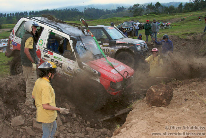

BeitragVerfasst am: 05.07.2008 15:53:25    Titel:
Obwohl wahrscheinlich schon (fast) jeder so eine Situation miterlebt habt, kleiner grafischer Beitrag dazu:
Rechts vom Bild (nicht sichtbar) war das zweite Fahrzeug, Abschlepphaken hinten gebrochen während der Bergung. Glücklicherweise ist der Gurt schön gerade nach hinten (Dach, Windschutzscheibe und Motorhaube des Monteros fanden die Aktion nicht so doll jedoch...)
War ein Glückstreffer innerhalb einer Bilderserie, die Leute die da rumstehen haben dann eine Sekunden später geschnallt was passiert ist.

BeitragVerfasst am: 10.07.2008 08:34:20    Titel:
Super Schnappschuss, da sieht man mal was da für Kräfte wirken.
Zum Glück ist nix passiert !!!
