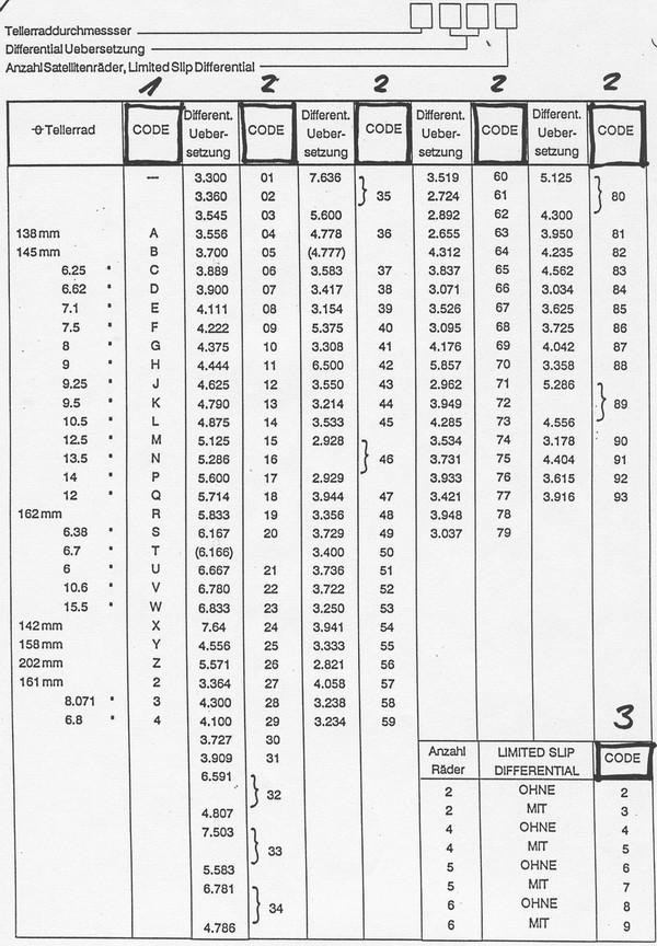

Grüßt Euch,
habe festgestellt es gibt "offene" Diffs in LC und Hilux.
Wer hat soeins? Und in welcher Kiste?
Der Diffcode auf dem Aluschildchen im Motorraum müsste dann lauten:
z.B. G104 oder G144
G (für 8Zoll)
10 (für 4,3er Übersetzung)
oder
14 (für 4,8er Übersetzung)
4 (für vier Ausgleichsräder ohne LSD)
Ich frage deshalb, da ich zwei Lockright Sperren hab,
reichlich LSD Diff´s. Aber die Sperren passen net.
Die Dinger passen nur in welche ohne LSD (aber vier Ausgleichsräder)
Ich müsste halt wissen nach welchen Schlachtautos ich suchen muß.
Hier nochmal die Erläuterung vom Diffcode:
Liebe Grüße Robert

Hmm, ich hab im Hilux Typ LN 105 die 4,30 Diffs drin mit 2 Ausgleichsrädern ohne LSD, das andere paar Diffs ist von Sids Lux (4,56 mit LSD, 4 Räder). Hilft nicht viel oder?

4Runner, Prado, J7 Light-Duty (hinten).
Näheres kommt morgen :)
