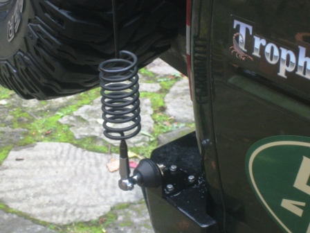

Möchte in meinen Disco cb, Endstufe und ein neues Radio einbauen. Meine erste Frage: Wohin mit der cb Antenne? 2. Hab ein Pfeifen am Radio vermutlich schlechte Masse, Problem bekannt? 3. Der Disco ist ja im Gegensatz zum Defi nicht wirklich Wassertauglich also wohin mit Endstufe&Co ?

also hat das Radio chich ausgänge? dan die Endstufe dort anschießen , Masse und Strom möglichst Direkt von der Batt abnehmen .
Die Endstufe passt sehr gut in den Kofferraum in die Staukisten links oder rechts hinein

http://forum.off-road-forum.de/viewtopic.php?t=17180&postdays=0&postorder=asc&highlight=alan+midland&start=15
info über antenneneinbau Winke Winke

cb Antenne gehört für wirklich guten Empfang aufs Dach, nur dort hat bekommt Sie optimale HF-Masse und hat keine Abschattungen von der Karosserie.

cb und Endstufen passen nicht zusammen. Weil die "modernen" Endstufen switchmode Netzteile haben und diese den CB-Empfang stören.
Mögliche Montageorte für das cb Geraffel:
Eine alte rein analoge Endstufe mit integrierter Bassbox hab ich unterm Beifahrersitz liegen.

Gute Vorschläge bis jetzt, Reiner die Lösung mit der cb Funke find ich klasse doch leider sitzt bei mir da die Kurbel für das Sonnendach.

Also wegen Endstufe:
Möglichst kurze Wege von der Betterie, Strom und SIgnalwege sollten getrennt sein.
Im Disco und Wasser empfehle ich dir das hintere Seitenteil, dazu 3-fach abgeschirmte Cinchkabel.
cb wurde ja schon ausführlich besprochen, oder einfach mal auf einen KAffee vorbei schauen.
