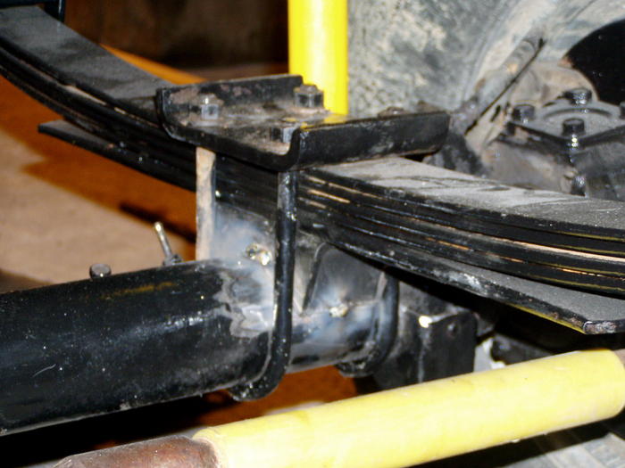

die Ünbauarten zwioschen ner suse und den Patrol kann man so nicht vergleichen, da die Blattfederaufnahme bei der nissan achse mit auf denb Diffi geheuse aufsitzt und man da nicht so einfach schweißen kann.

Micha hat ja bekanntermaßen den Rohbau von meinem SAS gemacht. Dabei habe ich
auch einen Spring over an der Patrol VA erhalten.
Dumm dabei war nur, daß ich innerhalb von ein paar Wochen mehrere speziell
von Micha angefertigte Federpakete aufgebraucht habe! Obskur Alle hinter der
Achse krumm wie Hulle! Wut Und das bei meinen eher mageren 100 PS...
Er hat alle möglichen Federparameter verändert, letztlich hat er es nicht in den
Griff bekommen!
Ich habe durch experimentieren mit verstärkten Lagen letztendlich selber das
Problem gelößt, das jetzt seit 2 1/2 Jahren hält!

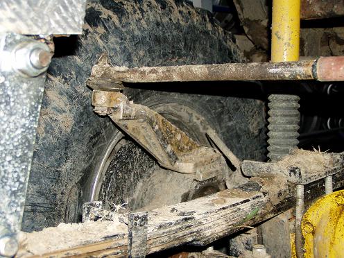

Weiterhin hat Micha hier im Forum mal einen mächtig höhergelegten 260'er
Patrol präsentiert. Sah richtig gut aus, das Teil! Auch dort hat er einen SPOA
verbaut. Als ich den Wagen das letzte Mal sah, war er nach Frankreich verkauft
und wartete auf die Abholung. Auch hier waren die Federn krumm wie die Sau! Nee, oder?
Bei seinem eigenen Terrano und bei Hanks Toyo Hilux hab ich zuletzt hinter der
Achse von oben aufgeschraubte halbe Lagen als Verstärkung gesehen. Das
eigentliche Problem mit den Federn scheint also bei ihm immer noch nicht gelößt zu sein...
Klar, die Federhalter an der Achse umzuschweißen ist kein Problem für ihn.
Bei dem Rest scheint er immer noch zu experimentieren.
Und auch hier beim schweißen der Böcke ist wohl mehr Genauigkeit erforderlich,
als er bei mir aufzubringen in der Lage war... Der Nachlauf war um mehr als 6°
verstellt. Schuld waren nicht exakt angeschweißte Böcke. Auch dieses Problem
hab ich dann selber gelößt, die Lenkeigenschaften sind jetzt sauber!
Hätte ich meine Federpakete (und auch sonst so einiges) nicht selber in den Griff
bekommen, würde ich wahrscheinlich noch heute ständig nach WR eiern oder
auch mit "Bandagen" durch die Gegend fahren...

Als sichere Nummer gelten jedenfalls zusätzlich Längslenker oder Traction Bars, die
das Drehmoment der Achse verhindern sollen (und auch können!).
Interessant ist übrigens, daß mein Y720 mit 4WD einen SPOA ab Werk hat, und es
damit nie Probleme gab. Der 2WD 720 hat die HA über der Feder, der 4WD aber
darunter. Von dem berüchtigten S-Schlag nix zu sehen! Es geht also mit
ordentlichen Federn auch ohne Längslenker!
