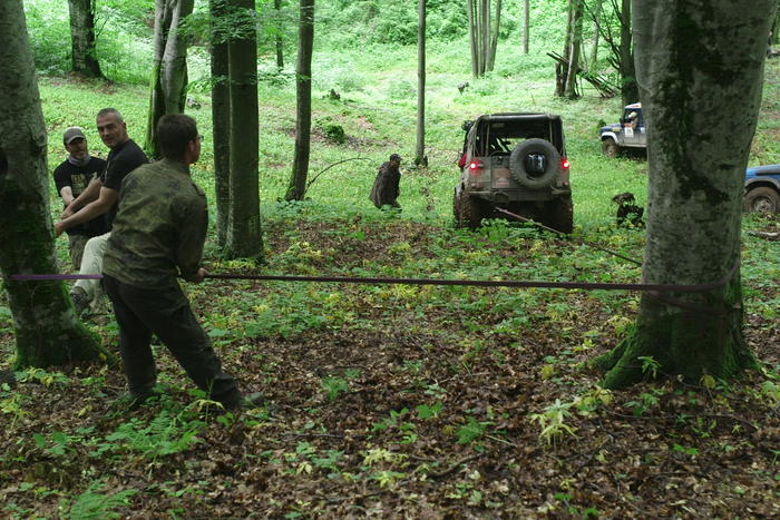

Hallo Leute!
Will mich kurz vorstellen, und habe eine Frage:
Ich habe einen Wrangler, und fahre damit Trophies (so die richtig deftigen Sachen).
Vorne habe ich einen Warn 8724 mit 2 Bowmotoren, hinten eine 9.5ti.
Nur wie ich bei der heurigen Transsilvania gesehen habe, ist die 9.5er Grütze bei längerem Abseilen- die Bremse wird extrem heiss, und dann hält die Winde nicht mehr richtig.
D.h. - die 9.5 ti muss wohl raus.
Nur was kommt stattdessen?
Ideal wäre eine Winde mit Schneckengetriebe, nur sind die leider extrem schwer und langsam.
Vorschweben würde mir entweder eine Ramsey oder eine Superwinch, wobei die Superwinch etwas leichter und schneller ist.
Was sind eure Erfahrungen?
Von Come up würds eine extrem schnelle Winch mit Schneckengetriebe geben, nur trau ich dem China Zeugs nicht zu, meine Misshandlungen lange zu überleben!

Abseilen mittels Baumgurt geht ja recht gut, nur wenn man alleine ist, und es senkrecht runtergeht?
Oder wenn kein Baum da ist?
Oder man hinten UND seitlich sichern muss?
Also wer hat Erfahrung mit Schneckengetriebewinde hinten?
Viking
der in der Tundra wohnt
BeitragVerfasst am: 10.07.2008 00:06:47    Titel:
Wie jetzt , wenn kein Baum da is ? Machst Du dann das Windenseil an nem Luftanker fest ? Und wie jetzt , Du bist allein ?? Wenn Du ernsthaft Trophy fährst , vor allem die ganz harten wie Du sagst , dann ist ja zumindest immer ein Beifahrer dabei . Senkrecht abseilen ist auch ne heftige Nummer ... denn senkrecht entspricht ja etwa 90° . Wenn man seitlich und in Fahrtrichtung sichern muß , dann reicht es doch auch , wenn die Kiste mit nem Gurt per Öse am Bügel o.ä. seitlich an nem Baum gesichert wird . Klar , wenn da kein Baum ist ... dann wirds schwierig , da muß man dann schon nen Erdanker verwenden oder notfalls sein Reserverad vergraben um es als Ankerpunkt zu verwenden . Aber wie Du ja von der Transsylvania her weißt , sind Bäume im Überfluß vorhanden und auch die Steilabfahrten sind nicht übermäßig lang , so daß auch ne normale Winde nicht an ihre Grenzen stößt , was die Bremswirkung betrifft . Schon gar nicht beim abseilen . Also sei ganz beruhigt , die 9.5er im Heck ist schon okay .
