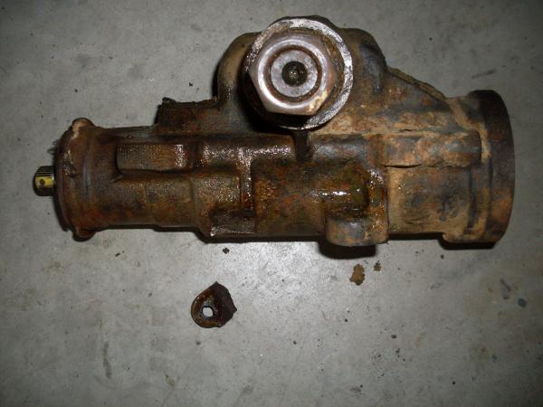

ich habe den schrecklichen Tod eines Lenkgetriebes zu beklagen.
Bei der routinemäßigen Durchsicht vor dem nächsten Trial habe ich entdeckt, dass mein Lenkgetriebe eines vorzeitigen Todes gestorben ist.
Wie auf dem Bild zu erkennen, ist eine der drei mickrigen Haltelaschen gebrochen. Das führte dazu, dass das Lenkgetriebe beim Lenken etwa 1,5 cm vom Rahmen weggewandert ist. Entsprechend präzise war das Lenkgefühl. Was beim nächsten Wettbewerb zu erwarten gesesen wäre ist wohl klar.

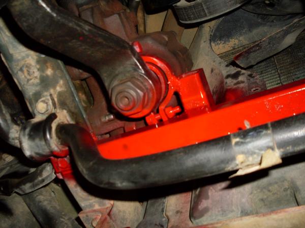

Ich habe nun ein anderes Lenkgetriebe verbaut und dieses zusätzlich abgestützt.
Die Abstützung geht von Rahmen zu Rahmen und ist an je einer Stabihalterung befestigt. Vom Querrohr geht eine Mini-Traverse nach oben und die hält eine stabile Schelle um den Hals des Lenkgetriebes. So ist nun das Getriebe auch am Drehpunkt abgestützt.
Grund für den Abriss war entweder das Begrenzen des Lenkanschlages oder die etwas gewachsenen Räder. Den Lenkanschlag habe ich raus. Den Rädern glaube ich nun Herr zu werden.

feine Sache das - hatte mir vor einigen Tagen das Lenkgetriebe, auch die gesammte vordere (schwächliche) Rahmenkonstruktion beglotzt und da ist mir die zarte Halterung aufgefallen. Allerdings vom Chero aber so doll ist der Unterschied nich
BeitragVerfasst am: 08.07.2008 21:30:09    Titel:
Wenns irgendwann jault beim lenken - tauschen - größere Räder als serie mögen die Dinger nicht.... Vertrau mir
