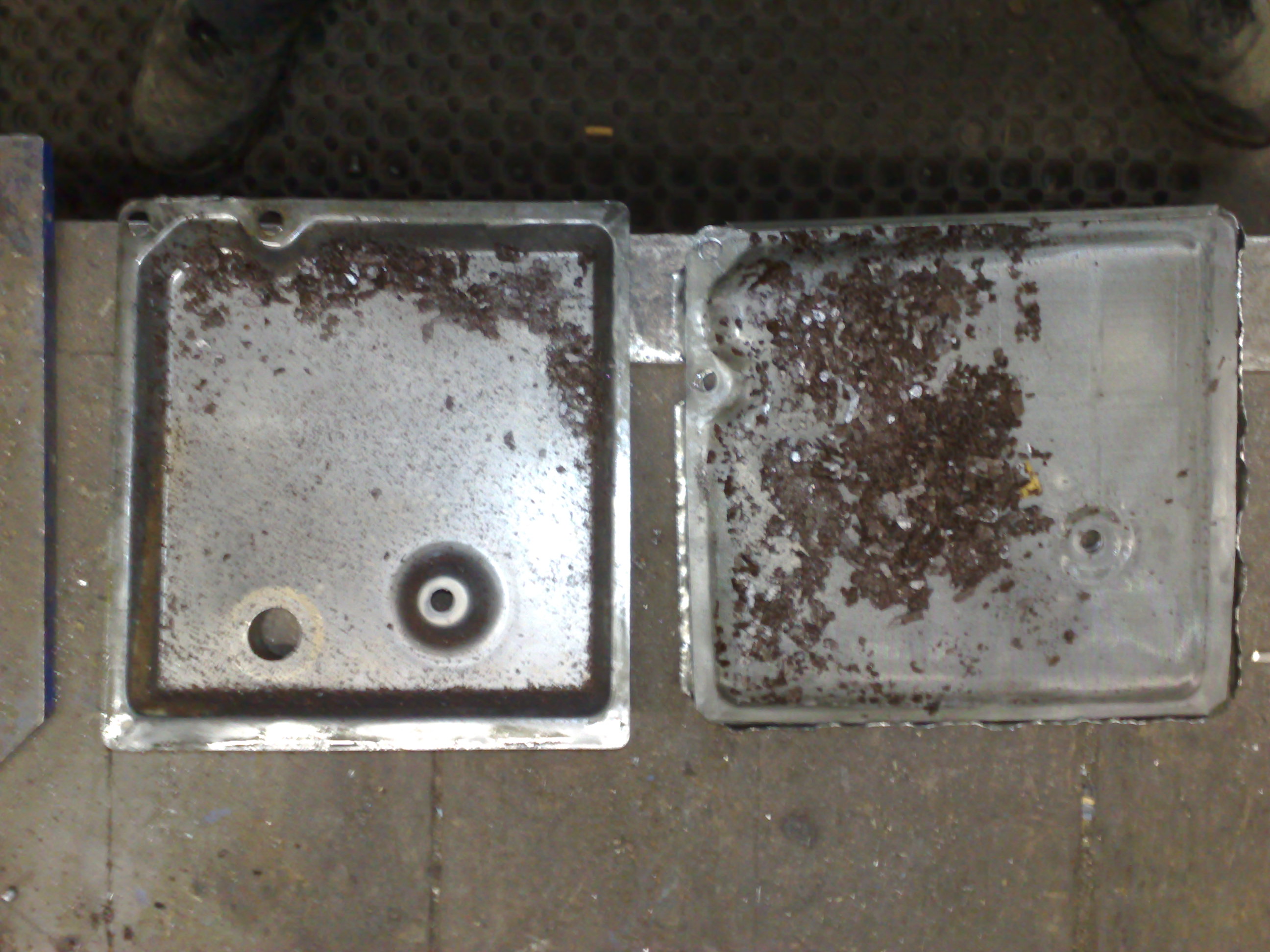

BeitragVerfasst am: 10.07.2008 12:01:10    Titel: Disco '95 Getriebeschaden
er Schaltet nicht mehr in den 4 Gang und wenn doch erst bei 110 - 120 kmh bei 4000 umd. und dann auch gleich wieder runter. Der Rückwertsgang kommt erst gans langsam rein. Trennen tue ich mich wirklich ungern von ihm, anbei das Bild vom Filter aus dem Getriebe als ich gewechselt habe. Mir wurde immer gesagt Automatikgetriebeoel braucht man nicht wechseln (wie blöd) Hau mich, ich bin der Frühling . Dann habe ich gewechselt und er lief ca. 6 Wochen gut und nun nicht mehr. Hatte ihn in der Werkstatt die haben wieder gewechselt (vor 3 Tagen) wieder Späne. Eine neue Hardyscheibe und einen neuen Lenkungsdämpfer, mal eben 600 Euronen, haben sie auch noch eingebaut. Aber erläuft immer noch so beschissen. Vieleicht hat ja jemand einen guten rat für mich Grins . Der Motor hat zwar 245000 km auf dem Tacho, aber bei 130000 km hat er einen Nagelneuen bekommen (Geberauchtwagen Garantie).

BeitragVerfasst am: 10.07.2008 13:48:20    Titel:
Guter Rat: Werkstatt wechseln oder noch besser selberschrauben. Was hat bitte die Hardyscheibe und der Lenkungsdämpfer mit einem schlecht schaltenden Automaten zu tun Obskur ? Schau doch mal unter meinem link nach das ZF4HP22 ist dein Getriebe und ist bei Ashcroft recht günstig, altes raus und neues rein ist ja nicht so das Problem. Ich erhöhe auf 1750,-€ Heiligenschein
