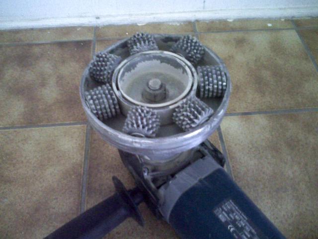

Also ... der Kleber ist ab...
Aceton war wirkungslos, Beize und Terpentin etwas besser, Wasser hat nicht viel gebracht, Wasserdampf war schon besser, aber alles nicht wirklich prickelnd.
Für eine Fläche im Format DIN A4 war man gut 1 Stunde beschäftigt, abgesehen von Blasen, schmerzenden Händen und lahmen Beinen.
Teppichstripper und Co bringen nichts wenn der Teppich bereits ab ist und eine sehr dünne Kleberschicht erwischen sie nicht.
Die Lösung gabs heute bei Boels, einen Betonpolierer... YES
In ca. 2 Stunden und einer Schleifscheibe war der Kleber ab.
Hätte ich mir direkt Rat bei Boels geholt wären einige Abende besser zu nutzen gewesen ...
Und so sieht das Ding aus :
Holger
