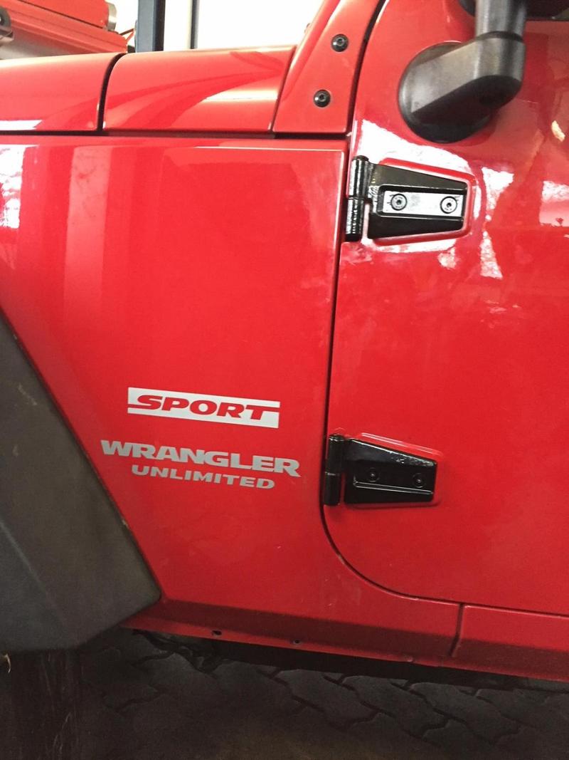

Hier ist er. Noch in serie

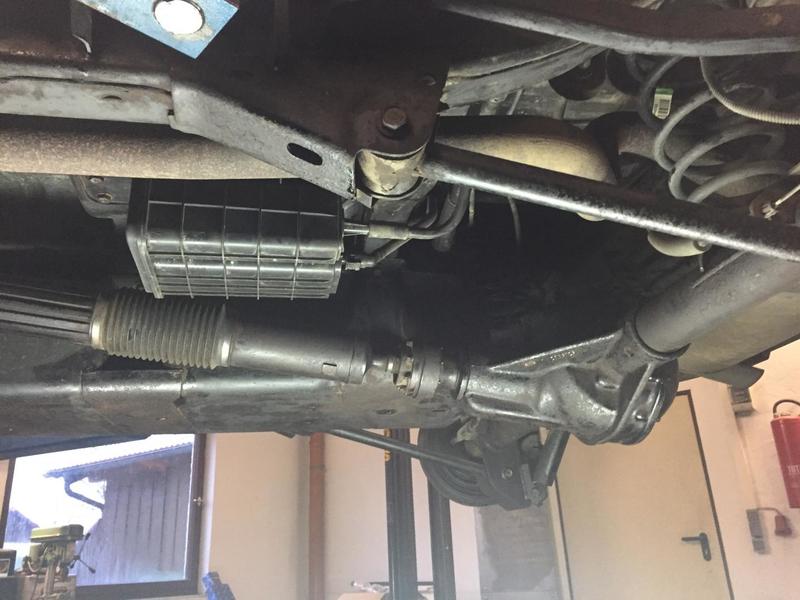

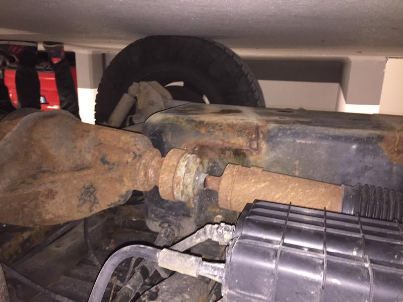

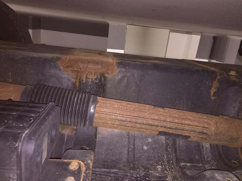

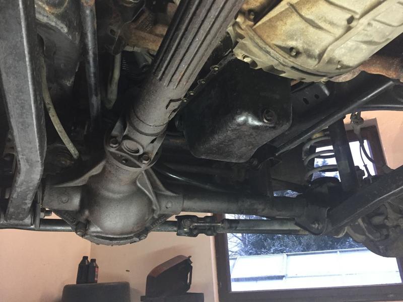

Und hier der Rost am Unterboden. Find ich nicht allzu problematisch

Mittlerweile hat der Unterboden den meisten Rost verloren.
Womit ich den boden versiegel weiß ich noch nicht. Aber da findet sich bestimmt was während des Jahreswechsels :)
Im zuge des abdichtens der rechten, hinteren Steckachse außen, habe ich komplett die hinteren Radlager, Simmerringe, Fuss- und Handbremsbeläge gewechselt.
Vorne war ein Bolzen der Bremse fest der ist wieder gangbar.
... und der kleine Kühlmittelaustritt war nur eine schlechte Schaluchverbindung. Das sollte jetzt auch passen.

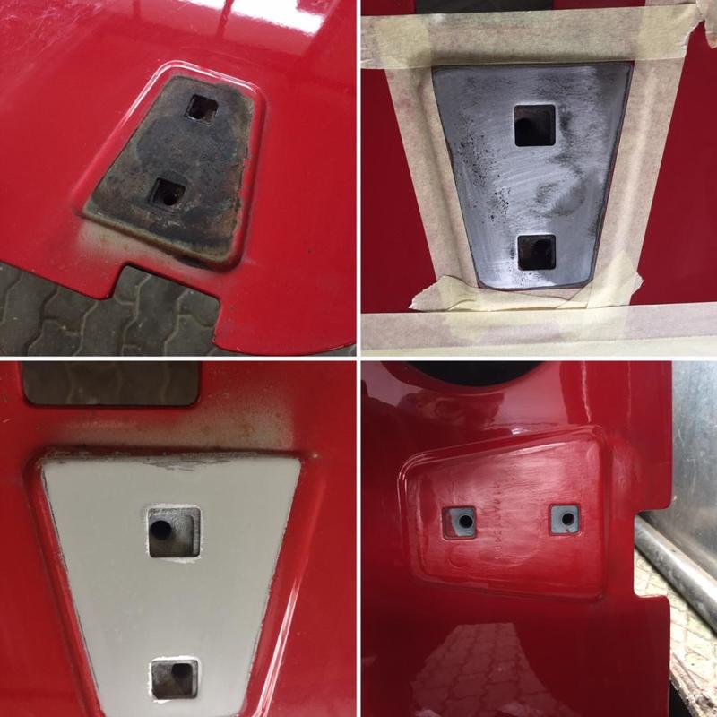

Im neuen Jah sind dann die Türscharniere dran. Bei denen fällt der Lack weg. Die werden sandgestrahlt und schwarz gepulvert. Scharnierbuchsen liegen bereits neue daheim. Die Türbleche darunter werden natürlich auch lackiert.

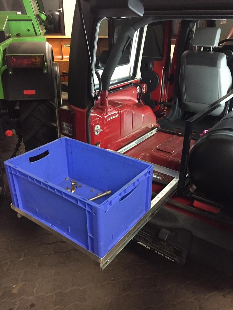

Beim Innenausbau gibts auch bereits die ersten kleinen Schritte. das Material für den hinteren Auszug ist gesägt und wird nach Weihnachten geschweisst. dann muss noch die EZetil Kühlbox integriert werden.

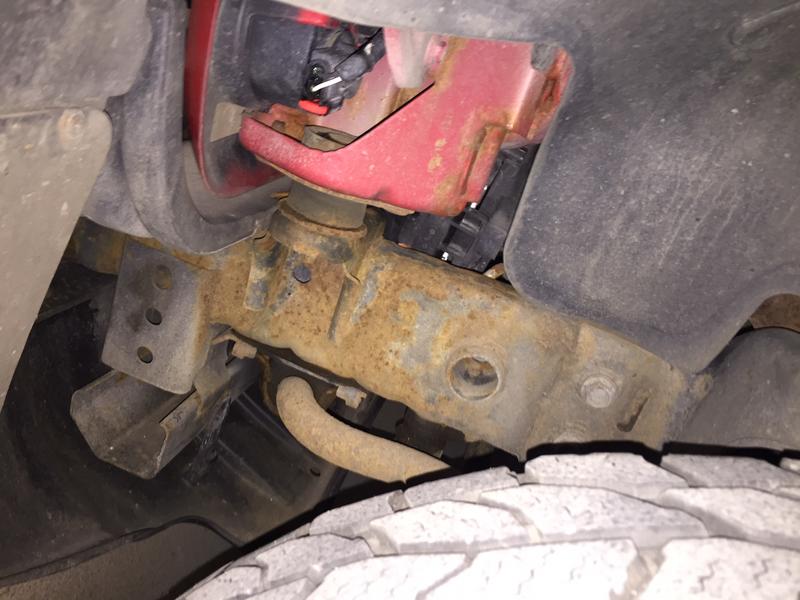

der linke Kotflügel ist durchgerostet. Trotzdem bin ich für den Preis immer noch zufrieden

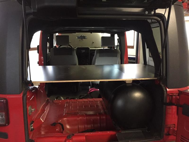

im Hinteren Bereich habe ich einen Zwischenboden den man durch ein Scharnierband abklappen kann und dadurch herausnehmen. An der Unterseite des Bodens wird man einen Tisch einschieben können. In den Auszug passen genau zwei Euroboxen.
Die korrodierten Scharniere sind sandgestrahlt und gepulvert geworden und wieder mit neuen Delrinboxen zusammen gebaut. die Auflageflächen habe ich abgeschliffen und lackiert.
