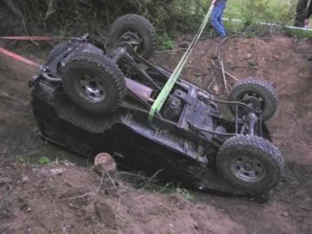

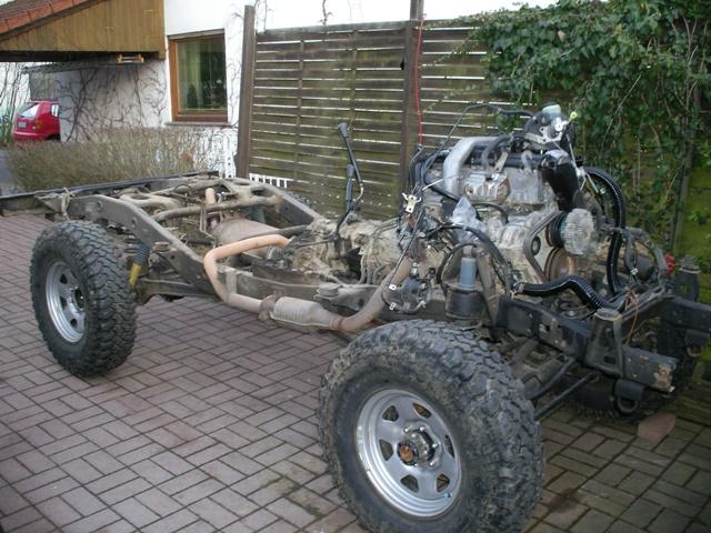

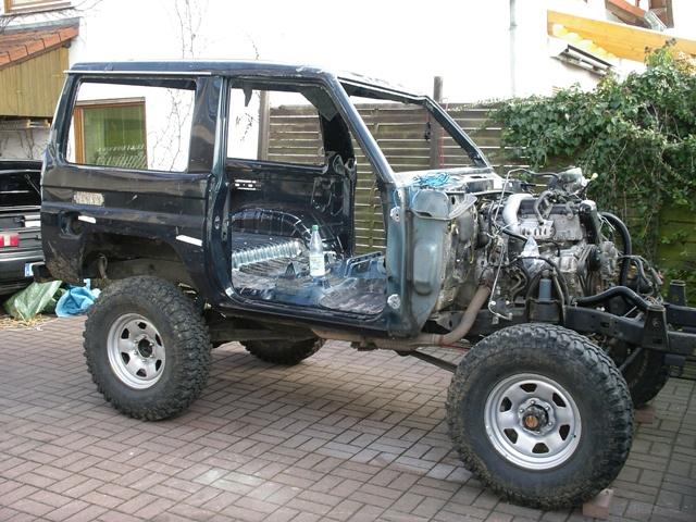

Beim letzten BTT ist mir leider ein kleines Missgeschick passiert. "Rolle rückwärts" >> da lag er dann! Wie ein Maikäfer auf dem Rücekn!

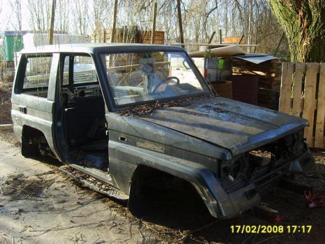

Dank ein paar netten LC- Fahrern stand er aber wieder ganz schnell auf den Beinen und wurde per Anhänger auf den heimischen Hof gebracht. Motor, Rahmen , Achsen waren unbeschädigt und so kamen erste Ideen den LC wieder aufzubauen. Allerdings musste eine neue Karosse her, da bei der alten A, B und C- Säule geknickt waren.
Mitte Februar hab ich dann eine von Robert bekommen.

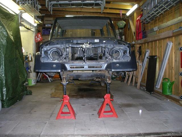

In der Zwischenzeit hatte ich meinen KJ schon ausgeräumt...
und die alte Karosse vom Rahmen getrennt.

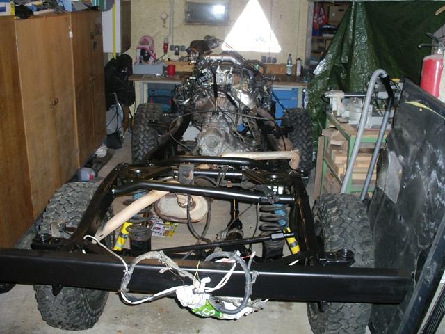

Die letzte Woche hab ich damit verbracht den Rahmen innen und aussen zu säubern (HD- Reiniger mit Sand >> geht echt gut) und am WE wurde das Ganze dann gestrichen und mit Wachs versiegelt.
Ab heute wird die Karosse von Robert bearbeitet...

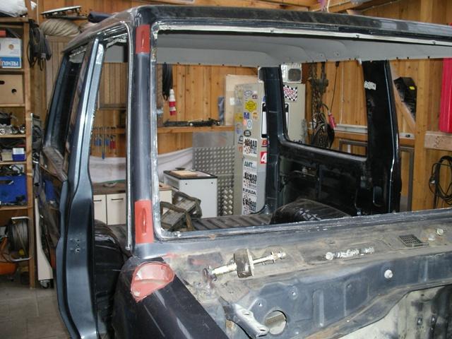

Montag hab ich erst einmal die Karosse von Robert von allem was nicht gebraucht wird befreit und auf "Arbeitshöhe" gebracht.
Heute waren dann Ausschnitt für LLK und Schnorchel dran. Nebenbei hab ich noch die Windschutzscheibe und die Befestigungsschrauben für den Vorderbau entfernt.
Ab morgen geht es dann an die "Schönheitsreperaturen". Bleche für die hinteren Seitenteile hab ich schon bestellt und die paar Beulen krieg ich auch noch raus.
Macht richtig Spass. YES YES YES

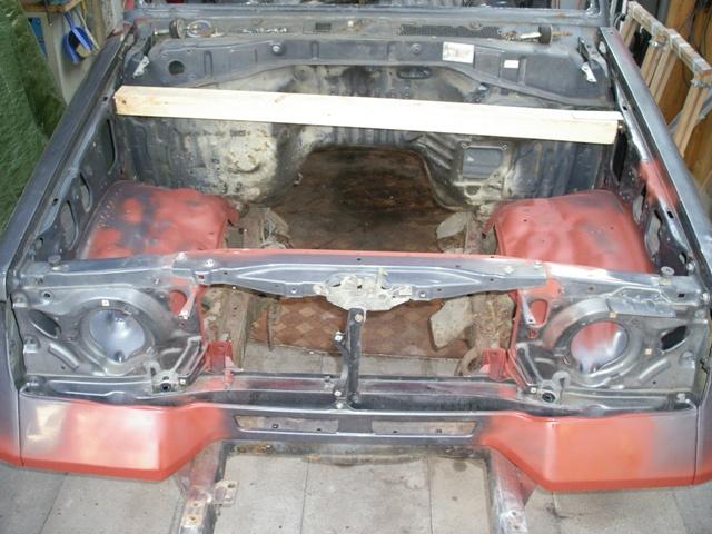

Hallo zusammen.
Heut hab ich wieder einmal Zeit ein paar Bilder einzustellen.

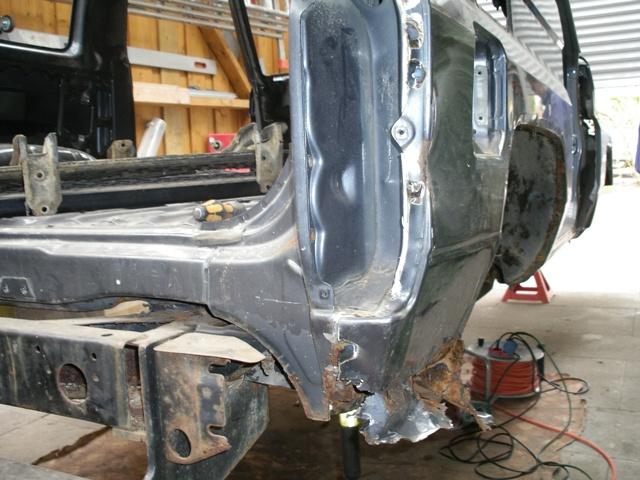

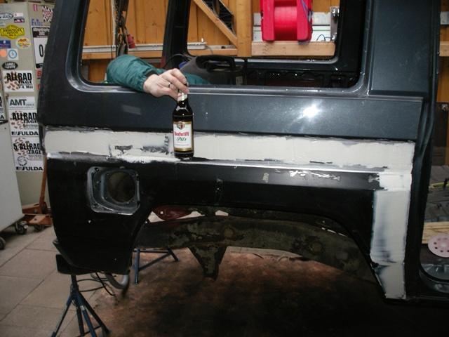

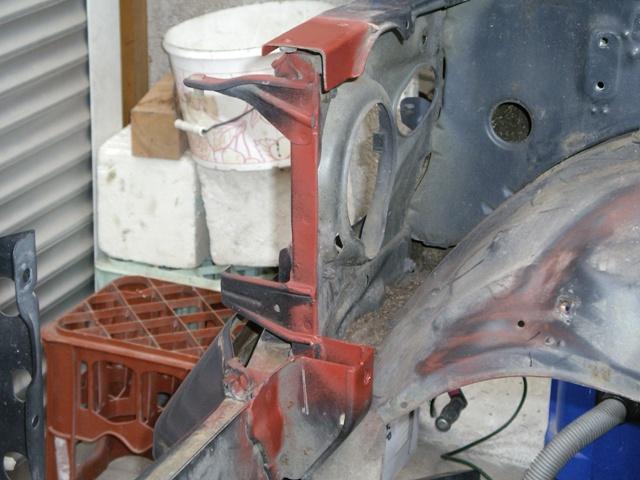

Die Schönheitskur (entrosten, Beulen beseitigen, Öffnungen für HD- Scheinwerferreinigung verschweißt) für den Vorderbau ist beendet.
Bevor es Verwirrungen gibt! Das Querholz ist nur für den Transport des Vorderbaues. Der wird demnächst abgebaut und bis zum Lackieren eingelagert.

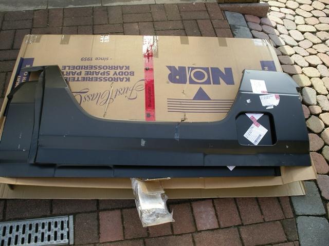

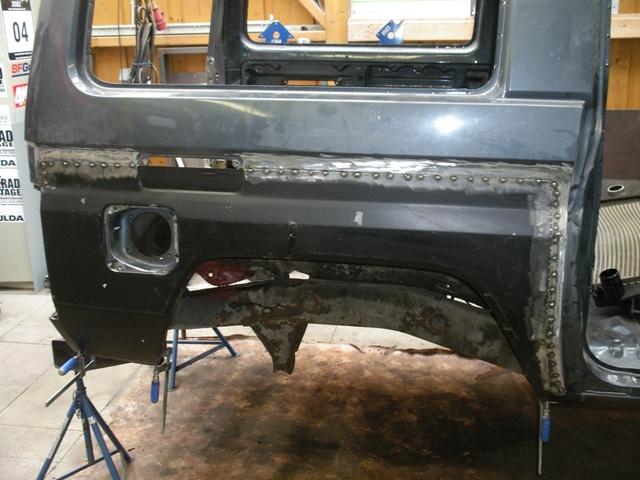

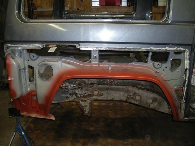

Am Freitag kamen dann die Reperaturbleche (103 € für beide Seiten bei ebay). Passen ganz gut und die Materialstärke ist auch nur 1/10 unter dem Orginal.

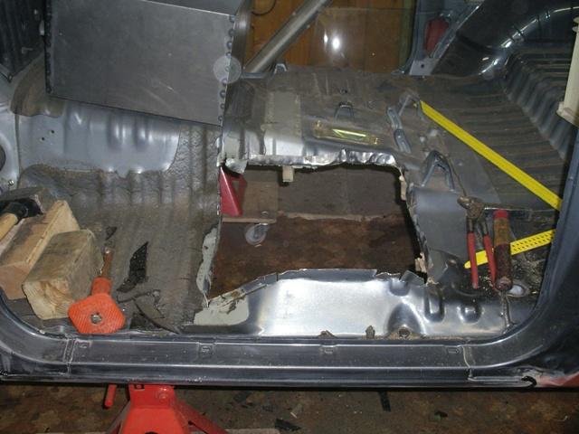

Samstag wurde dann das rechte, hintere Seitenteil entfernt und der Innenkotflügel entrostet.
Da ich im Thema "Reperaturbleche" blutiger Anfänger bin und ich mir etwas schwer getan habe mit anzeichnen, ausschneiden, etc., hat mir mein Vermieter (Eugen 110) etwas geholfen. Vielen Dank dafür.

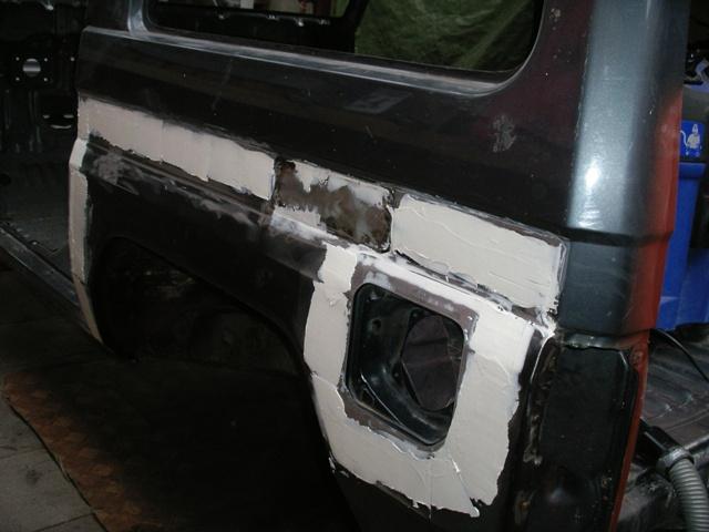

Da das Entrosten und Einschweißen der Reperaturbleche mehr Zeit in Anspruch genommen hat wie geplant, bin ich noch nicht sehr weit gekommen.
Innovativ finde ich allerdings den eingebauten Flaschenhalter Supi Supi Supi
Nach dem Feinschliff werden die Teile dann ersteinmal grundiert. Mit dem eigentlichen Lackieren warte ich aber noch etwas. Nicht das mir die Farbe bei den Temperaturen in der Pistole einfriert....

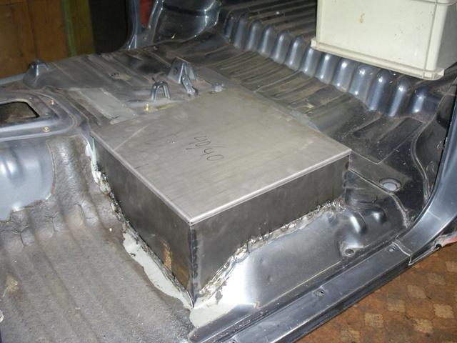

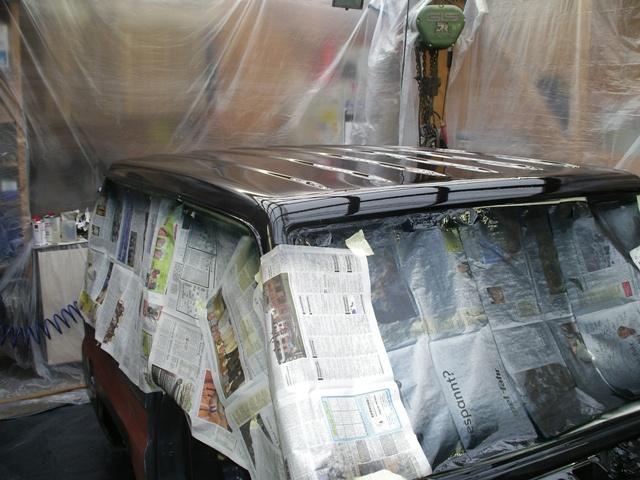

Hat ein bisschen gedauert, aber nun geht es weiter. Zwischenzeitlich alles gespachelt, geschliffen und zum Lackieren vorbereitet. Ausserdem ein großes Loch in den Karosserieboden geschnitten...
und dann Staukiste Nr. 1 eingebaut.
Unterm Beifahrersitz kommt auch noch eine hin. Damit dürfte ich genug Platz haben für die kleinen Dinge des Lebens, die man gerne griffbereit hat.
Gestern wurde dann mit Unterstützung erst einmal das Dach lackiert (Toyota dark green perl)
Morgen geht es weiter mit lackieren und am WE ist dann Hochzeit.
