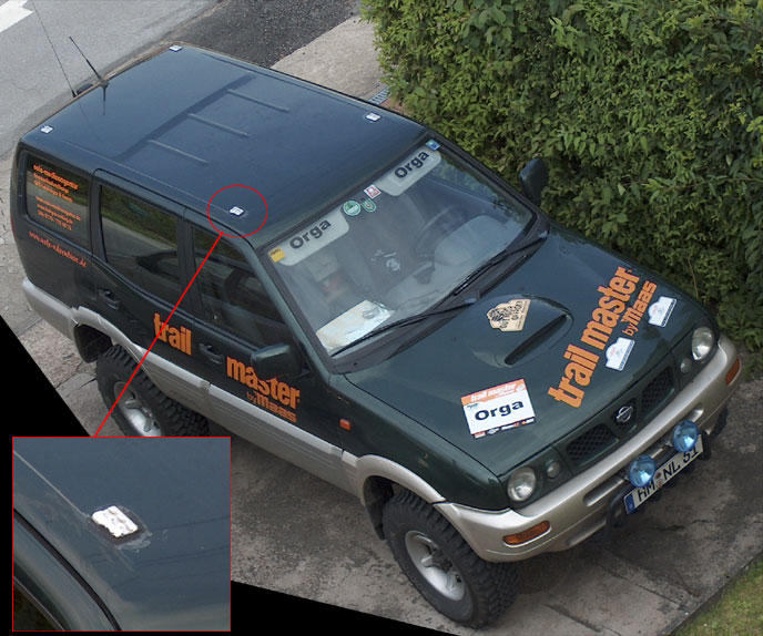

Hallo, kurze Frage zu Sikaflex 252 und die Verarbeitung.
Ich habe leider nirgends gelesen wie ich das Sikaflex 252 auftragen soll, kommt es auf beide Seite der Stücke die ich Verbinden möchte und wie dick sollte ich es auftragen?
Ich will auf meinem Dach Airline Zurrplatten Double-Slide aufkleben um später daran eine Plane zu spannen.
Im vorraus vielen Dank für eure Hilfe.

Zurrplatten kenn ich nicht,. Wenn es diese Zurrschienen sind hab ich es schon mal gemacht
zuerst musst Du die schienen vorspannen und in etwa den Rundungen deines Fahrzeuges anpassen.
Dann verschraubst Du die beiden Schienen mit zwei Quertraversen im entspr. Abstand und legst sie auf das Dach.
Die Klebefläche markieren und abkleben.
Klebefläche und Schienen reinigen und anschleifen (Korn 180-240) und wieder abstauben.
Schienen auf das Dach legen und mit Klebeband etwas fixieren.
Überall wo die Schienen aufliegen einen Schweißdraht oder ein Streichholz unterlegen.
Dann das Sika darunterpressen. Die Spitze etwas schräg abschneiden, dann geht es schneller raus. Evtl die Kartuschen anwärmen.
Überstände mit Prilwasser (1:1) abglätten. Da wo noch nachgespritzt werden muß kein Prilwasser hinbringen!!!!
Bei kleineren Teilen reicht es wenn eine Seite aufgespritzt wird.
Klebestärke min. 3mm
Sika schreibt normalerweise einen Primer vor. Datenblätter gibts im Internet.
Von den Fingern krigt man das Zeuch am besten mit Spiritus oder Bremsenreiniger

Vielen Dank für die schnelle Hilfe. Zurrplatten sind das gleiche wie die Schienen, blos halt viel kürzer. Diese haben nur zwei Lochaufnahmen.

So, ist alles verklebt und hält Bombe!!! Vielen Dank für eure Ratschläge!
Alpine Grüße Nole
