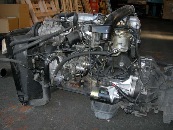

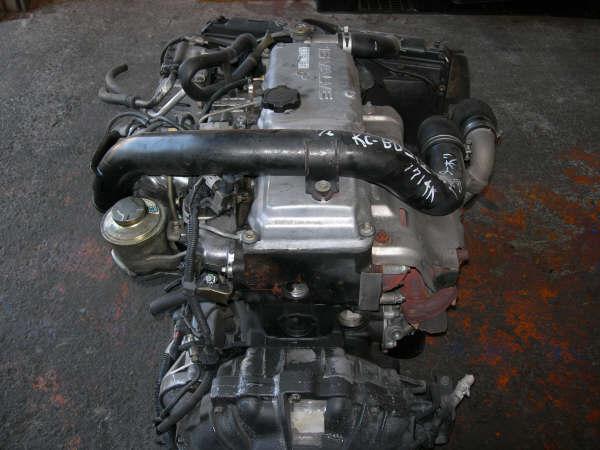

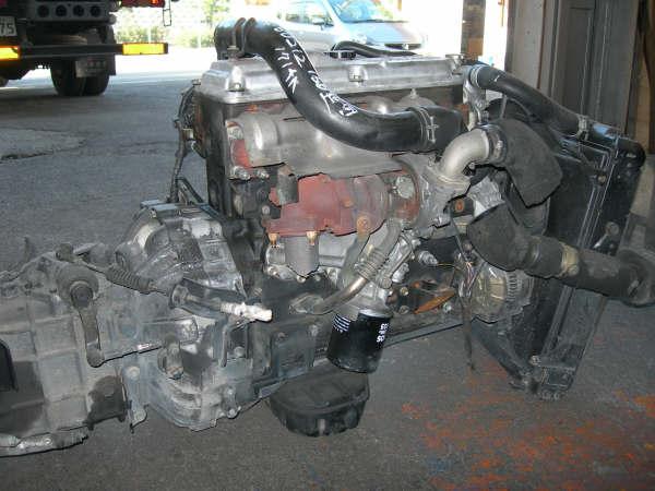

Ich konnt's zuletzt selbst kaum glauben - aber Toyota baut serienmässig turboaufgeladene 1HZ - Motoren in die Caetano / Coaster - Busse ein. Die laufen dann unter der Bezeichnung 1HZ-T bzw. 1HZT.
Ich denke hier ist wieder ein Exemplar aus einem Schlacht - Bus und aktuell für gerade mal 1200 Pfund (plus VAT) zu haben (Transport per Spedition läg' bei etwa 300€):

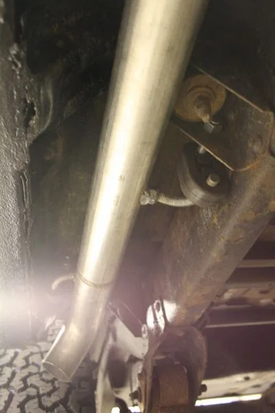

Nett! Der Auspuff ist lässig YES
MarkusZ
Wohnort: Garage
...und hat diesen Thread vor 6549 Tagen gestartet!
1. Landcruiser J4, 5 und 6
BeitragVerfasst am: 08.02.2012 20:41:24    Titel:
Och - hat ja'n Turbo - der dämpft trotz des nackichen Rohrs schon mal was weg:
http://forum.ih8mud.com/attachment.php?attachmentid=158112&stc=1&d=1184381416
Was dich betrifft Basti: Bei Robert's 73er ist auch bloss 'ne Mike&Franks Cherrybomb für 30€ als Seitenauspuff verbaut
Klingt echt kernig
