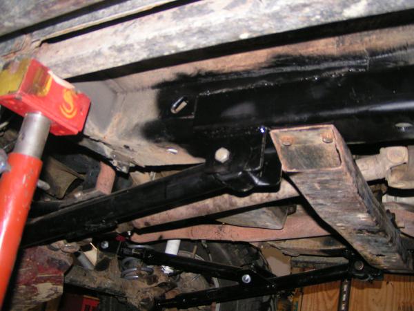

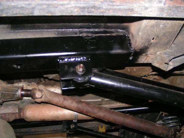

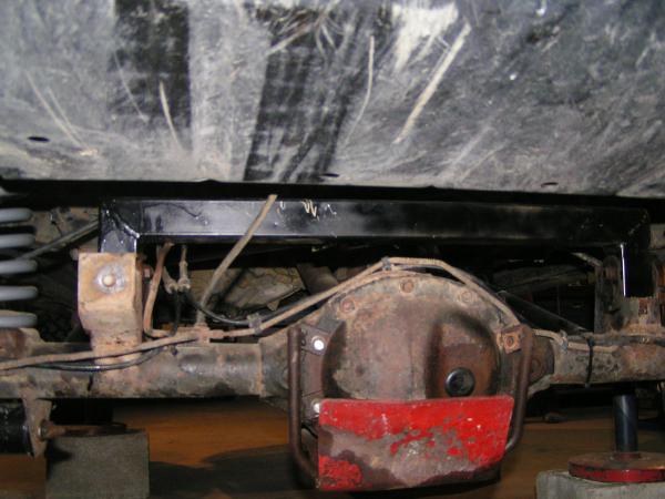

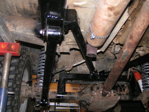

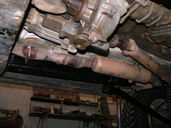

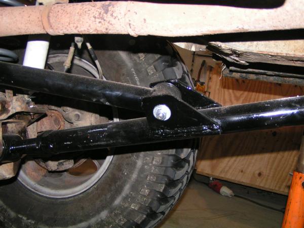

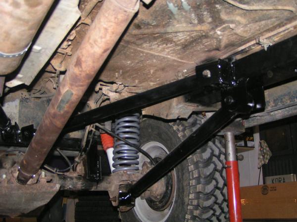

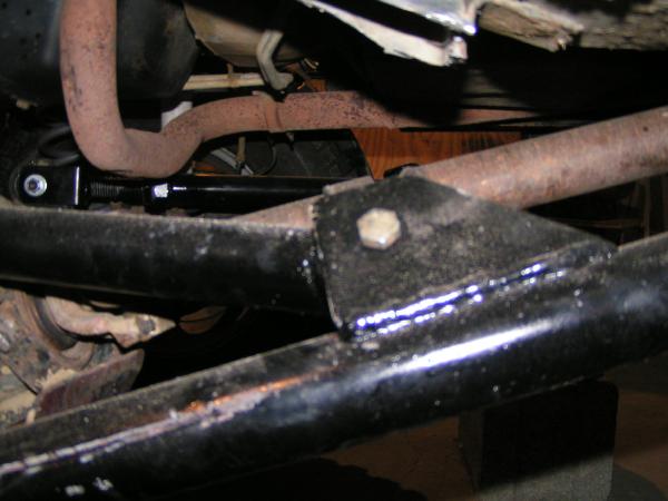

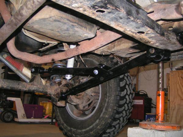

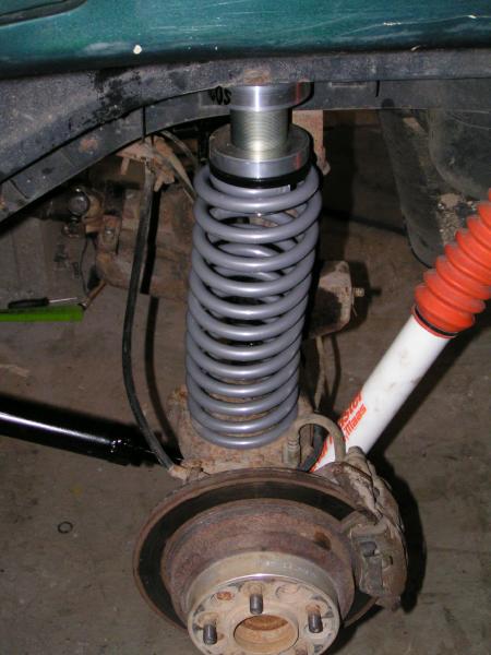

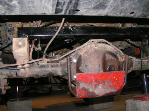

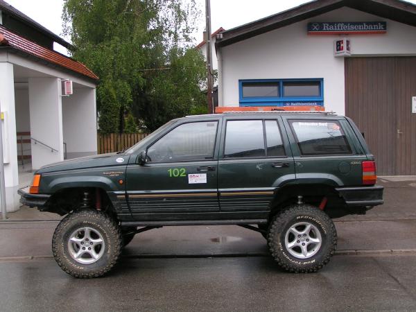

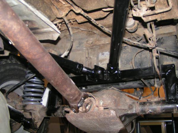

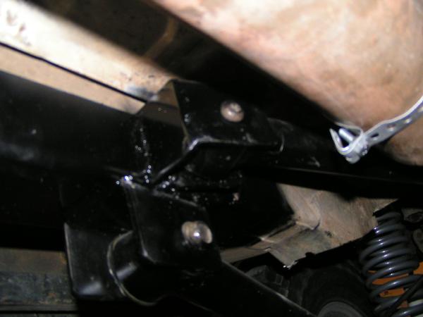

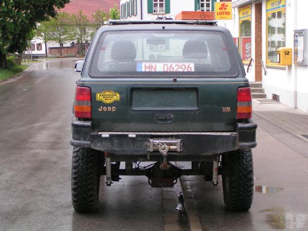

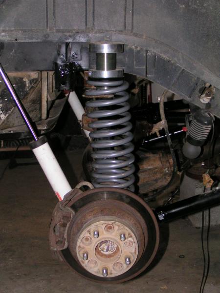

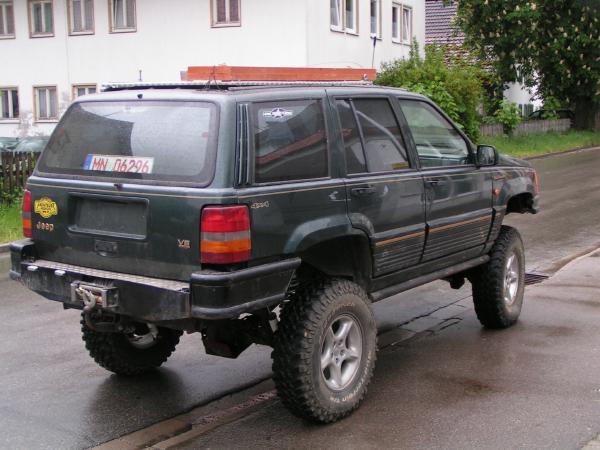

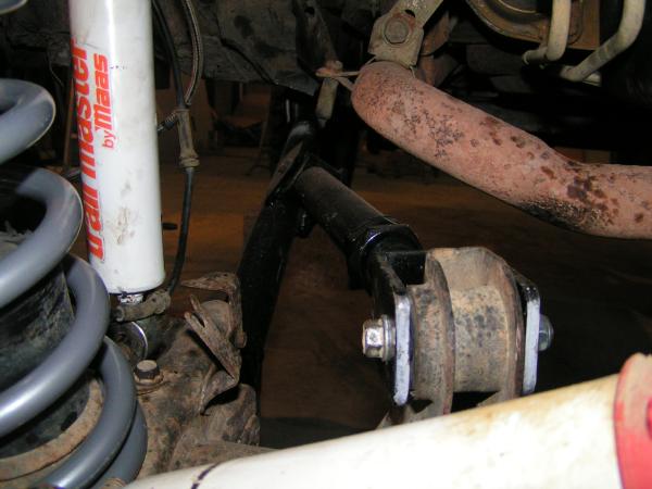

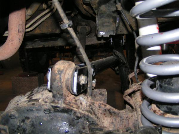

Hallo liebe Leute,
lange habe ich gegrübelt, was aus dem Fahrwerk meines Dicken einmal werden soll.
War ich doch mit meinem RE-Fahrwerk bei ca. 6" angekommen. Das Fahrverhalten von 6" und Short-Arms kann sich der Jeep-Kenner ja vorstellen.
Also habe ich lange, lange, lange Zeit in den Weiten des Web gestöbert um mir Ideen zu holen.
Wer mich kennt weiß, dass einfach ein Fahrwerk zu kaufen
a) meinem Geiz entgegen läuft und
b) nicht die richtige Herausforderung ist.
Das Ergebnis sei euch mit den folgenden Bildern gezeigt. Es fehlt noch die neue Lenkung, aber das Fahrwerk ist fertig.
Nachdem ja sowieso alles an Fahrwerk raus musste, dachte ich der Kleine könnte noch Größer werden. Und so kam es, dass er nun noch ein bisschen höher geworden ist. Also - ähm so um die 9" vorn und 9,5" hinten - also cirka.
Aber seht selbst:
That's it!

Sehr geil YES YES
Ich hätte aber vielleicht noch die Vorderachse etwas nach vorne geschoben, falls du mal größere Reifen fahren willst! Unsicher

BeitragVerfasst am: 21.05.2008 18:10:04    Titel:
Strada hat folgendes geschrieben:
Sehr geil YES YES
Die Räder gehen beim Einfedern noch etwas nach vorn (VA) und nach hinten (HA). Ich hatte mit dieser Position ganz gute Erfahrungen gemacht.
Die Räder sind 255/85 R 16, d.h. knappe 34er. Evtl. kommen einmal 35" Silverstones auf den Dicken. Ich habe aber Zweifel was dann meine VA macht. Die HA ist schon verstärkt.

BeitragVerfasst am: 21.05.2008 18:11:53    Titel:
Wie Meister? Biste irre - Ich hab schon lange nix mehr mit Jeep gemacht und mein Umbau war auch nur RE 8" Short Arm mit ein paar Tweaks. Nix Meister Hau mich, ich bin der Frühling
Dafür sieht die Longarmlösung in etwa so aus, wie die geplante für den Rallye-ZJ, welcher aber erstmal aus Eis liegt Heiligenschein

BeitragVerfasst am: 21.05.2008 18:19:57    Titel:
GC-Bernd hat folgendes geschrieben:
Sehr geil YES YES
weiss ich schon, aber es kann schon sein, das es auf den Fotos nur täuscht und in echt nicht so knap aussieht! Smile

BeitragVerfasst am: 21.05.2008 21:23:14    Titel:
läßt du die kardan so Unsicher

BeitragVerfasst am: 22.05.2008 12:07:06    Titel:
Chrissi hat folgendes geschrieben:
Mal sehen...
Was stört dich?
BeitragVerfasst am: 22.05.2008 12:24:15    Titel:
Ich hab ein schönes S.Y.E für das NP242 mit Thomas Wald (Tom Woods) Welle rumfliegen Love it

BeitragVerfasst am: 22.05.2008 12:51:18    Titel:
@Flashi
War das ein Spendenangebot?
Spaß bei Seite - ich kann das VTG auch noch absenken. Das Schiebestück ist noch weit genug drin.
Ob die Welle Geräusche geben wird, wird sich zeigen. Da der Dicke aber kein DD ist, wird die Welle ein nachrangiges Problem sein.
Außerdem ignoriere ich die Welle im Moment aus Prinzip. Schließlich ist mir das Sche**teil am Samstag auf den Schädel gefallen und hat mir ein Loch in meine Denkzentrale geklopft. Von der Muskelprellung am rechten Arm (den sie Gott sei Dank vor dem Schädel erwischt hat) ganz zu schweigen. Nun habe ich am Hirn einseitig rasierte Geheimratsecken rund um die Naht. Das ganze Hairstyling ist versaut. Nee, oder?
Sollte jemandem ein Fehler in meinem Konstrukt auffallen, immer her damit. Besser jetzt als im Wettbewerb.
Außerdem sollte ich mich auch noch bei meinem Mit-Schrauber Chrom-Rainer bedanken, der mir am Samstag bis zum Wellen-Einschlag tapfer zur Seite gestanden ist.
Danke auch an Mathe, der extra aus dem befreundeten Ausland eingeflogen ist, um meine Arbeit zu begutachten.

BeitragVerfasst am: 22.05.2008 14:03:11    Titel:
nur ne blöde Frage: kippt der nicht um?
