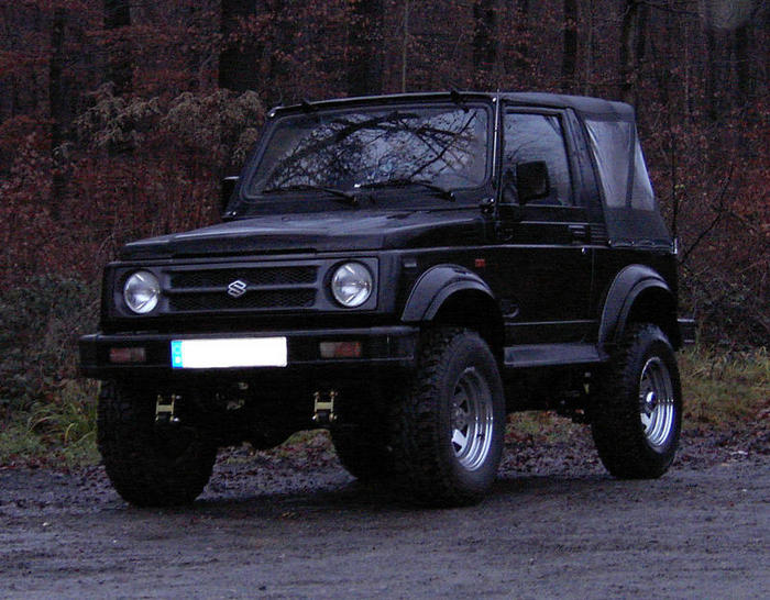

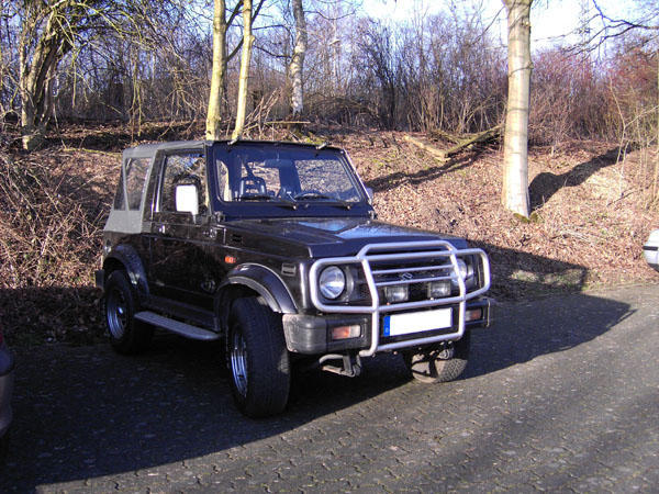

So sah die Suze aus als ich sie gekauft habe:

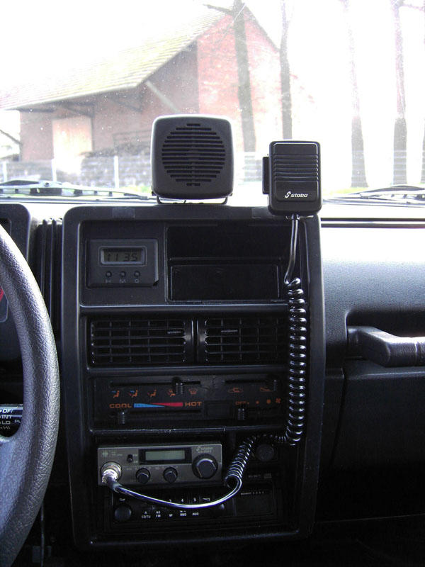

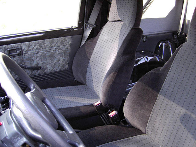

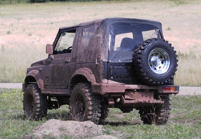

Als erstes bekam Susi einen 50mm Trailmaster Bodylift , Colway MT´s in 30X9,5 R15, ein Stabo 3082 CB-Funkgerät (wo vorher der Aschenbecher war) und ein paar passende Sitzbezüge. Außerdem hab ich die Trittbretter und den Frontschutzbügel abmontiert.
Mit dieser Kombination war ich dann oft und gerne im Gelände und hatte viel Spaß mit dem Auto.
Natürlich wurde dann irgendwann klar das noch das eine oder andere verbessert werden kann. Zwinker

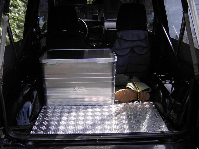

Zweckmäßiger Kofferaumausbau mit massiver Riffelblechplatte, einer abschließbaren 70 Liter Alubox und Verzurrhaken zum sichern der Ladung im Gelände.

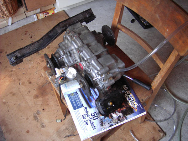

Außerdem ein 4,16:1 Verteilegetriebe um den Wagen auf der Strasse etwas flotter zu machen und im Gelände eine richtige Untersetzung zu haben.

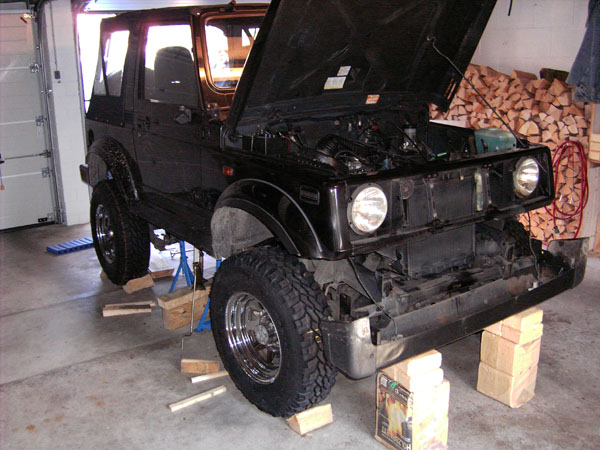

Zwischenzeitlich viel Wartung: Sämtliche Öle, Zahnriemen und Kraftsofffilter erneuert, Diff und VTG Entlüftungen hochgelegt und vieles mehr...

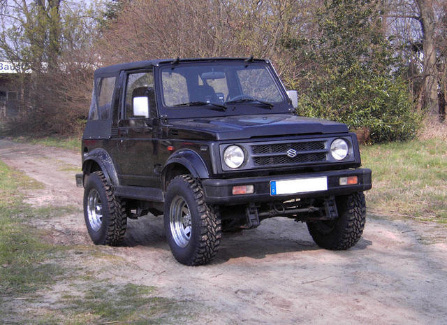

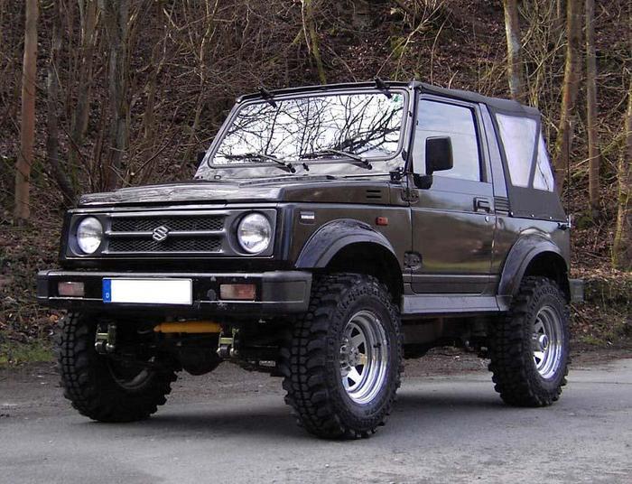

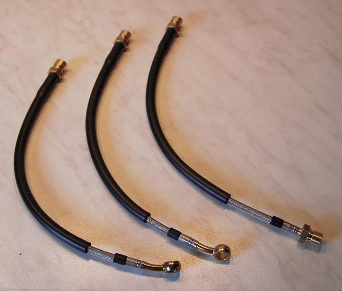

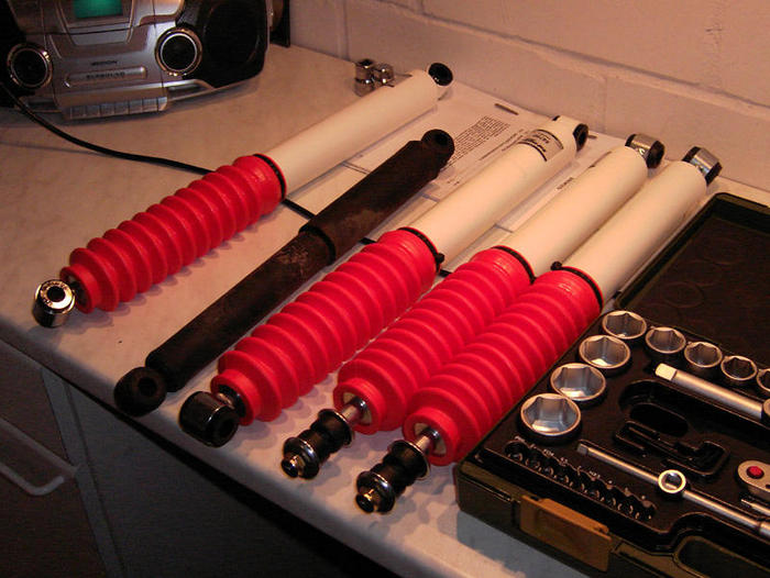

Da meine Serienfedern ohnehin platt waren und nur vorne merkwürde Schäkel verbaut worden sind habe ich schließlich ein neues Fahrwerk eingebaut.
Mittelharte OME Federn, kurze ASP Schäkel, OME Lenkungsdämpfer, Stahlflexbremsschläuche und Trailmaster Stage II Comfort Dämpfer die auf Maß angefertigt wurden um die maximale Verschränkung aus den Federn herauszuholen. Auch auf der Strasse bin ich super zufrieden mit dieser Kombination.
Nachdem ich ähnliche Reifen im Geländeeinsatz bestaunen durfte mussten ordentliche Traktionsreifen für´s Gelände her.
Malatesta Kaiman in 30X9,5R15 (praktischerweise sind die 2,5 cm höher als die Colways Zwinker ).
Dazu dann ein passendes Ersatzrad:

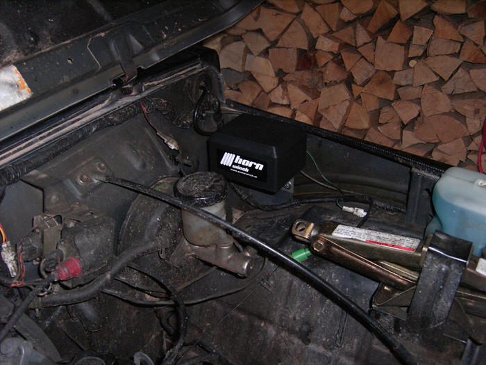

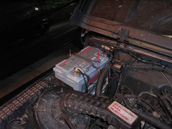

Aktuelles Projekt ist eine Seilwinde mit anständiger Stoßstange.
Die Horn Alpha 9.5 Fast liegt in der Garage.
Ein Bosch AGM High Tech Batterie, der Relaiskasten im Motorraum und die Steckdose für die Kabelfernbedienung im Innenraum habe ich schon verbaut.
