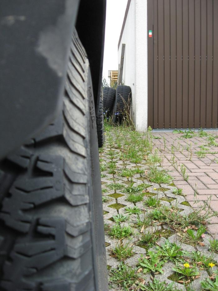

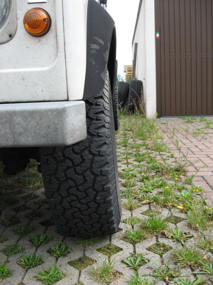

Danke euch schon mal ............. aber ich glaub ich hab noch ein anderes Problem ... Nee, oder?
Da sind doch die Lager der Achsschenkelbolzen hinüber, oder?
Aufbocken und wackeln muss ich noch machen.
Vielleicht am besten wenn ich da gleich Rundumschlag mache.

BeitragVerfasst am: 09.08.2008 22:03:28    Titel:
Äh
joa bei dem Sturz sieht es aus wie bei mir
ergo Pins/Lager im sack
ich hab die Swivel Pins nur original als LR Teil bekommen
war aber auch net teurer als Paddock glaube 28,Euro keks
Achtung Abs hat andere Pins mit Loch!! fürn sensor
greets
