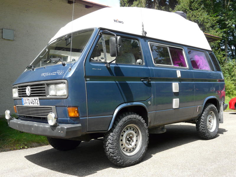

Servus
So langsam nähert sich mein Syncro der Islandtaufe Love it
Höheres Seikel Fahrwerk
16" Felgen mit 215/85R16 Cooper STT MT Reifen
Zwei Achssperren
Zuschalt Allrad
Hohe Luftansaugung
Elektronik mit flexiblen Schutzlack eingesprüht
Diff und Getriebe Entlüftungen hochgelegt
Die seitlichen Lüftungen sind abgedichtet
Die Gaskasten Entlüftung im Boden ist verschließbar ( darf ich nur nicht vergessen vor den Furten auch zu verschließen Unsicher )
Träger für zwei Zusatzkanister wird gerade gebaut
Habe ich noch etwas vergessen ? muss ich noch etwas tun ?
