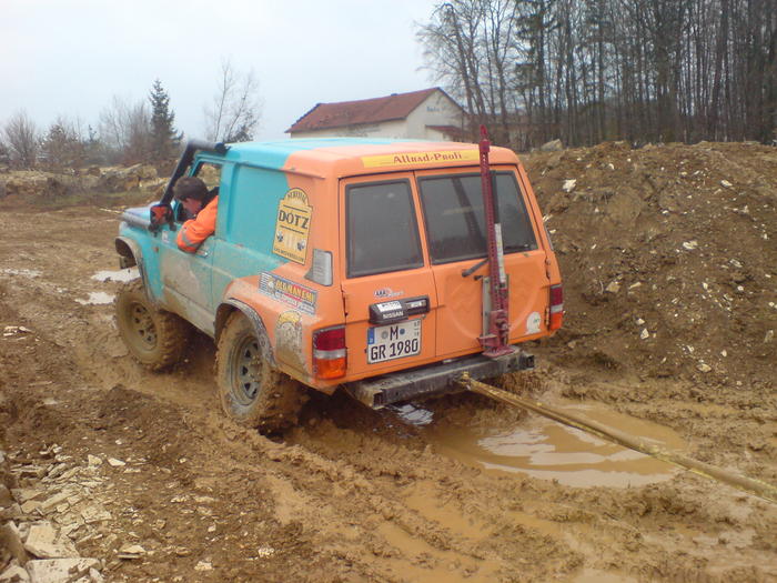

Hallo Leute
Fürs Bewerbfahren müssen endlich 35er (Simex 35/10.5 R16) her.
(Für den Alltagsbetrieb verwende ich 255/85 R16)
Nachdem die Untersetzung auf 3,6:1 verkürzt wurde, sehe ich bezgl. Übersetzung kein Problem.
Aber was sind an Blecharbeiten zu erwarten?
Und wie sieht das mit dem Einschlag aus?
muss der reduziert werden?
Wer hat da Erfahrung?

ach ja, das hab ich vergessen zu schreiben:
OME ist schon drin. Grins
Aber wenn ich die 255er MIT Ketten drauf hab, dann streifen die in Verschränkungen.

Ich würde an Deiner stelle lieber einen 2" Body Lift einbauen....
Denn bei Deinem Patrol (Kurzer Radstand ) gibt es mit 2" Spacer`n nur Probleme mit den Kadernwellen !! (Winkel)
O.K. Dopelgelenke rein und gut ist, aber das kostet alles wieder richtig Geld !!
Beim Y60 mit OME +60 mm und 5 cm Body Lift funzt das mit 35" Reifen gut !!

einer von uns beiden hat da was nicht verstanden (durchaus möglich, dass ich das bin) Was meinst Du?
Ein Body Lift bringt doch nur die Korrosserie in die Höhe.
Rahmen, Getriebe, Achsen sind davon nicht betroffen.
--> Warum also soll ein Bodylift Doppelgelenke erforderlich machen?
Und was ist der Vorteil des Bodylifts gegenüber Schnitzarbeiten am Blech?

Nein, nein... ich hatte geschrieben:
"Denn bei Deinem Patrol (Kurzer Radstand ) gibt es mit 2" Spacer`n nur Probleme mit den Kadernwellen !! (Winkel) "
Da durch, das der Body nach oben geht, habe die Reifen auch nach oben hin mehr Platz !!
Gegen schnitzen habe ich nichts, doch der Body Lift ist in ca. 4 Stunden eingebaut und gut is !
Du hast dann auch den Vorteil am Fahrzeug selbst besser basteln zu können !
( z.B: Dämpferwechsel )
Aber es ist nur ein Vorschlg von mir.....

ich hab das OME Fahrwerk und einen 2 Zoll bzw. eben 50 mm Bodylift drin.
Meine 265/75 R16 Reifen schleifen hinten bei voller Verschränkung im Radhaus.
Das mag aber auch daran liegen, daß ich an der Hinterachse keinerlei Achsanschläge mehr habe, und es Stabis bei mir eh nicht mehr gibt.
Der verschränkt bei mir also hinten bis ultimo, bis eben Achse an Rahmen bzw. Rad im Radhaus ansteht.
Ich würde Radhaus hinten komplett rausflexen, und weiter innen zur Fahrzeug Mitte hin wieder anbringen. Dann noch vorne und hinten die Kotflügel ordentlich ausschneiden, damit da auch nix am Falz streifen kann.
