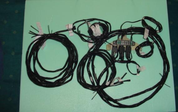

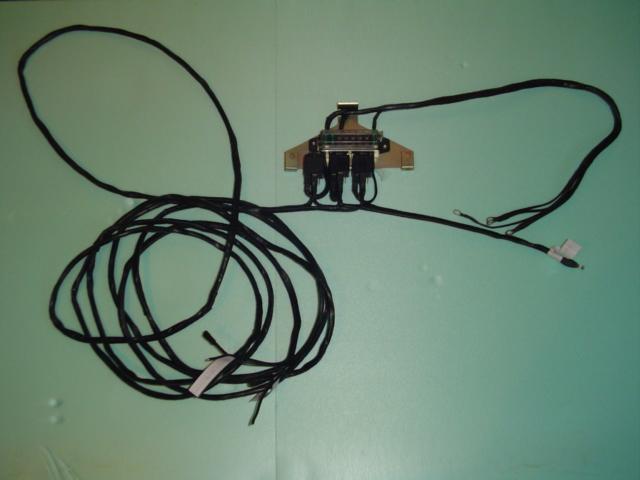

hier mal 2-3 Bildchen eines Kabelbaumes wo ich als anfertige
PS:is zwar immer etwas Zeitraubend, das Ganze entsprechend auszumessen, zu beschriften und mit Isolierband zu umwickeln, aber es hat sich sehr gut bewährt. Der fertige Kabelbaum lässt sich viel leichter einbauen und sollte doch mal ein Fehler im Detail stecken, findet man den Recht schnell, da man nur in dem entsprechenden "verdächtigen Abschnitt" suchen muss.
