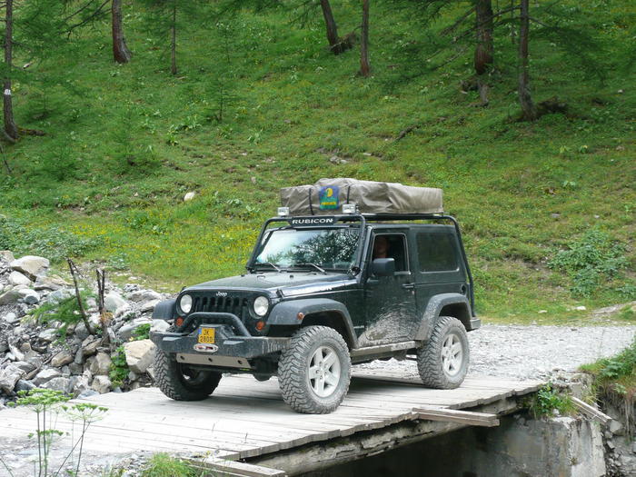

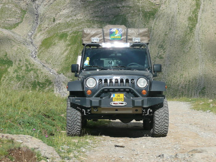

Mein JK mit 285/70R17 Cooper STT auf der original Felge mit 30mm SPV pro Seite und OME 2" FW.
Passt gerade noch so unter die original Verbreiterung. Bald ist wieder Karneval, dann gehts rund
