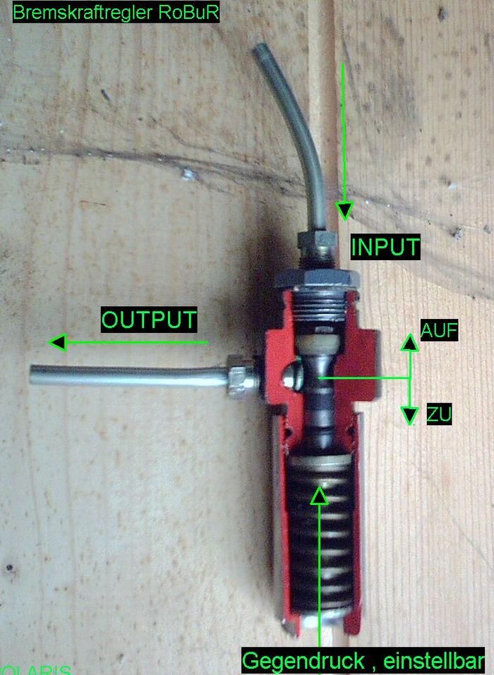

BeitragVerfasst am: 18.08.2008 21:32:13    Titel:
das bremsdruckregelventil regelt den steuerdruck in einem bremssystem .
es gibt einstellbare und festeingestellte.
oben ein einstellbares .
der arbeitsdruck geht über den input durch den offenen kegelsitz in richtung output
die feder hält das kegelventil offen
wird der arbeitsdruck zu hoch drückt dieser das ventil gegen die feder in richtung zu und wird damit begrenzt
die feder kann mit einem steuerhebel oder per gestänge von der hinterachse gespannt werden und damit der schaltpunkt (druck) des ventils verändert werden
ganz zu können diese ventile nicht gemacht werden , weil sie dafür nicht vorgesehen sind
mit diesen ventilen können zb auch die bremsbalancen wärend der fahrt verändert werden .
eine handbremse sollte mit einem normalen "hahn" gemacht werden oder mit einem extra zylinder
sol eine einzellradbremse gebaut werden kann dafür auch ein absblock vergewaltigt werden .
damit können die räder dann einzeln gebremst werden .

BeitragVerfasst am: 18.08.2008 21:44:35    Titel:
@Polaris. Danke sowas brauch ich.
Ich will nur den Bremsdruck an der HA reduzieren. Das bisherige Tiltsondruckventil lässt immernoch zuviel Druck an die HA.
Gugg Dir mal die PDF Datei von Roemheld an. Das is doch so ein Ding wie im Robur
Liebe Grüße Robert

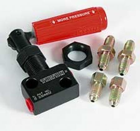

BeitragVerfasst am: 18.08.2008 21:46:20    Titel:
Hi,
was soll das Teil denn machen? Auf dem Bild scheint ein Bremskraftregelventil zu sein.Damit kann ich den BremsDRUCK reduzieren, aber halt nicht auf Null.
Ich hatte verstanden, genau das soll es aber können. Deswegen kam ich auf die Linelocker bzw. die -meiner Meinung nach- bessere Alternative.
Die Problemstellung scheint aber anders zu sein.
Grüße Stephan[/b]
