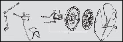

BeitragVerfasst am: 27.07.2008 23:14:25    Titel:
Sieht meistens so ähnlich aus:
Fehler der Hydraulik sind nicht gerade unüblich!

Oha - Jeep verbaut vollhydraulische Ausrücklager? Nicht schlecht. Danke fürs Schaubild. Wobei dann die Sichtprüfung des Ausrücklagers eher schwierig sein dürfte, oder?
