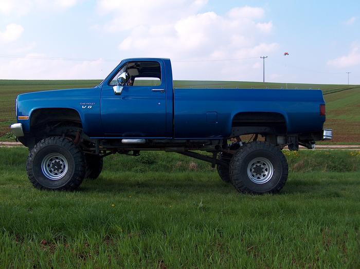

So sieht ein K 30 mit 39,5 er Rädern aus ( mit 12zoll Fahrwerk + 3zoll Bodylift )

BeitragVerfasst am: 02.08.2009 21:53:01    Titel:
Beeindruckend !
Was hast alles modifiziert ?

BeitragVerfasst am: 02.08.2009 22:03:41    Titel:
Also mit den Klötzen zwischen Achsen und Federn ist das Fahrverhalten doch sicherlich ähnlich dem vom Dienstkutter des bekannten Käptn Iglu . Unsicher

Big Chevy
Wohnort: Fraureuth
1. 3x GC ZJ 5,2
BeitragVerfasst am: 02.08.2009 22:23:08    Titel:
Also ich kann über das Fahrverhalten nicht klagen , fährt sich fast so wie vorher , bloß ein bisel unübersichtlicher . Verändern mußt ich sehr viel , Kardanwellen , Bremsleitungen , Federaufnahmen , Stoßdämpfer + aufnahmen , Lenkung , Stabis , usw usw

BeitragVerfasst am: 02.08.2009 22:33:36    Titel:
Wie hoch sind die Blöcke ? 6" ? Oder sogar mehr ? Ich hab mal nen Blazer probegefahren , der hatte nur 4" Blöcke drin , und es war abenteuerlich im negativen Sinne . Davon ab trägt der TÜV diese Dinger an der Vorderachse nicht ein , weil die Vorderachse beim bremsen durch die Hebelwirkung um einige Zentimeter nach hinten kippt . Selbst im Land der unbegrenzten Möglichkeiten sind sie vorn verboten . Trägt Dein Prüfer ne gelbe Armbinde mit 3 schwarzen Punkten ?
Die Optik gefällt mir , ich mag die alte Form und geliftete Autos sowieso !
Aber was hast Du mit den Kardanwellen gemacht ? Wie hast Du die Krümmer und die Motortraverse umgebaut ? Dem Bild nach hast Du Motor und Getriebe nicht tiefergelegt , hast Du ein SYE drin ? Wie stehts mit dem Wendekreis ? Ich hatte anfangs nach Einbau von knapp 9" arge Probs mit Rechtskurven . Von einer hinteren Kardanwelle , die beim vollen ausfedern aus dem Getriebe fiel mal ganz zu schweigen . Details von Deinem Umbau wären sehr interessant !
