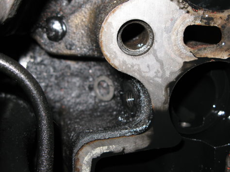

schau mal ob alle befestigungsschrauben von den rollenlagern noch vorhanden sind.
könnte es auch eine verstopfte ölbohrung im kipphebel sein?
hier in der mitte des bildes ist die schraube.
die hat sich bei mir mal von selbst herausgedreht und es gab dann motorschaden.

Danke für den konkretten Hinweis.
Schrauben sind noch alle da.
Habe die ganzen Führungen schon vor 2 Monaten ausgebaut um die Nockenwelle und die Rollen optisch zu begutachten (nix auffälliges).

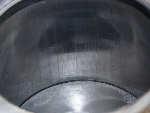

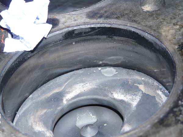

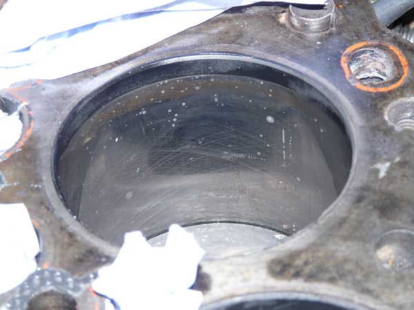

BeitragVerfasst am: 28.08.2008 22:33:07    Titel:
Alle Zylinder haben über 30 bar Kompression. Kein Ölverbrauch.
Klar die Riefen sind schon da.
Also leichter Kolbenkipper?
Ich werde weiterfahren und nichts mehr in den Motor reinstecken.
Danke und Allzeit Gute Fahrt.
BBK
