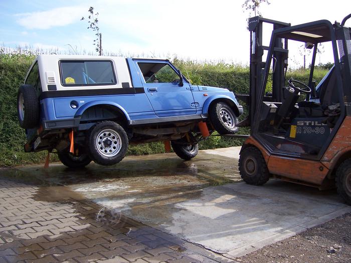

will jetzt demnächst mal eine Hohlraumkonservierung meines Rahmens machen.
Nun aber die Frage wie bekomme ich den richtig sauber.
Habe heute mal das Fahrzeug hochgenommen und mit dem Hochdruckreiniger ran.
Im großen und ganzen geht das ganz gut.
Nur wie bekomme ich auch die Zwischenräume und Kammern richtig frei?
