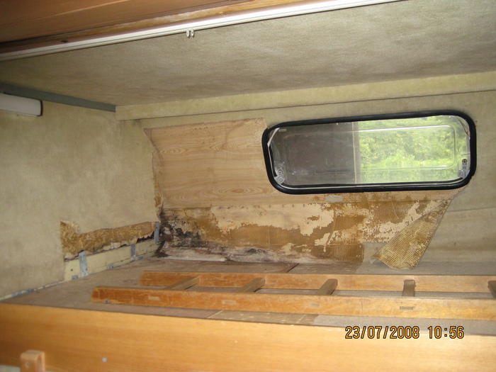

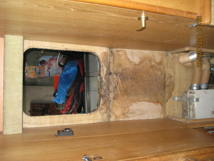

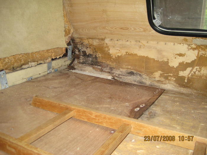

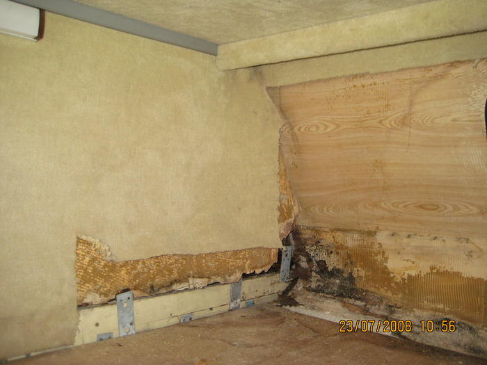

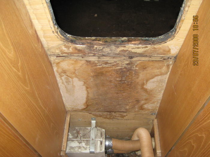

in meinem fast Oldtimer WoMo sieht es nicht so prickelnd aus.
Vorne und hinten gibts nen wasserschaden, wo wasser eingetreten ist. wielange schon ist mir nicht bewusst oder bekannt.
seit einem jahr (ca) steht das WoMo trocken bei mir und wartet...
was meint ihr dazu?
reparabel? (mit sicherheit)
sinnvoll? (frage steht eigentlich ncht, was ist schon sinnvoll an einem 30 jahre altem auto)
aufwand?
ich denke ich werde erstmal selbst alles abbauen und freilegen und hoffentlich selbst reparieren können. oder sollte man sowas doch einem fachbetrieb überlassen? (keine ahnung was so eine reparatur kostet)
hier ein paar bilder
vorne
hinten

Ein Bekannter arbeitet in dem Bereich und sagt es gibt kaum eines ohne Wasserschaden wenns älter als 5 Jahre ist. Sein Job ist wohl oft ganz schön eklig deswegen...
Ihr müsst akribisch schauen wegen Sporen und Schimmel mit dem Kleinkind.

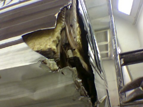

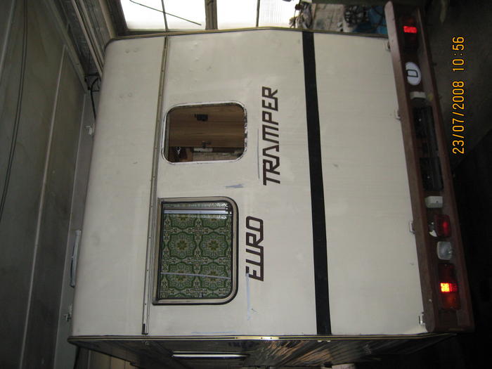

naja der plan ist: erstmal zerlegen und schauen was kauptt ist. wenn die tragenden elemente noch ok sind, dann wird das füllmittel und holzzeugs dazwischen erneuert.
ich mach mir nur sorgen mit der zerknitterten außenhaut vorne, wie ich die jemals wieder dicht bekommen soll

Frag mal bei einem Wohnmobile geschärft nach, die aussenhaut bekommt man meistens noch qm weise als Ersatzteil. Sehe immer wieder bei einem Wohnwagenhändler, wie die ganze seitenteile neumachen.

Ist kein Problem zu richten.
Großzügig raussägen und alles morsche raus
drunter ist ein Holzgerüst, gaß sich überlappend schäften läßt
Sperrholz drauf
außen das Aluzeugs, gibts beim Womo-Händler qm-Weise
und mit Sika abdichten
blöde Arbeit aber gut zu machen.
Kein Versieglungsmittel, s.Bondi

Sieht nicht gut aus.
Wir haben einmal einen Unfall WoMo der Marke Weinsberg mit Unfallschaden gerichtet. Möglich ist alles, mit etwas Schreinerkenntniss, da alles aus Holz aufgebaut ist, kann mann einiges machen. Isoliert sind die dinger einfach mit Styropor.
Aber dein Schimmel sieht schon zimlich extrem aus. Da müsstest Du ziemlich alles entfernen.
Das Alublech bekommst Du bei manchen WoMo Händlern die nicht nur neue verkaufen.
Ich würde das Teil e.v. bei ebay weiteschieben.

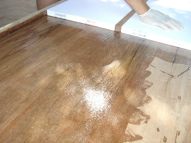

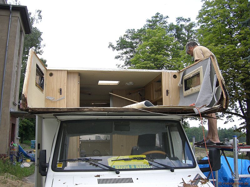

ier mal ein paar Fotos... Wir haben das mal angefangen, aber noch nicht fertiggestellt.
Wird neu aufgebaut mit wasserfest verleimtem und mit Epoxy beschichtetem Rot-Sperrholz, Teaklattung usw.
Statt der alten Alu Dachhaut kommt GFK von der Rolle rauf...
http://www.rodionenkin.de/forum/euramobil/sanierung/part1/
http://www.rodionenkin.de/forum/euramobil/sanierung/part2/
http://www.rodionenkin.de/forum/euramobil/sanierung/part3/
http://www.rodionenkin.de/forum/euramobil/sanierung/part4/
http://www.rodionenkin.de/forum/euramobil/sanierung/part5/

Das Wohnmobil dürfte nicht mehr zu retten sein. Solche Schäden ziehen sich in der Regel bis in alle Ecken und greifen das Material hinter den Verschalungen und Blechen weitaus massiver an - Fäulnis. Wirtschaftlicher Totalschaden.
