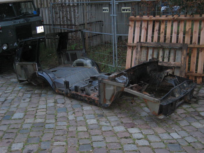

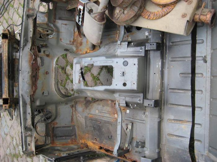

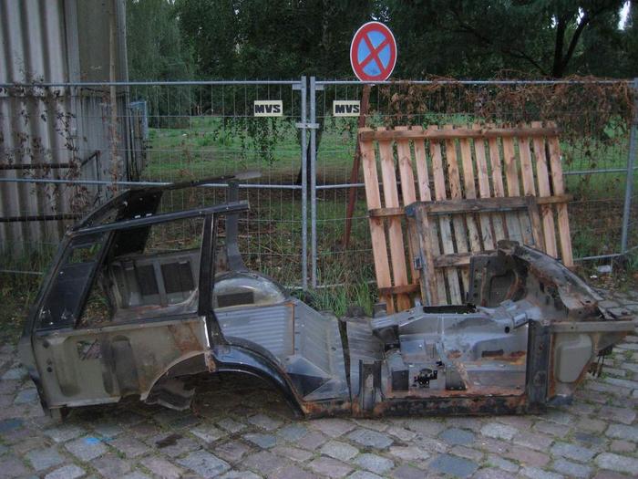

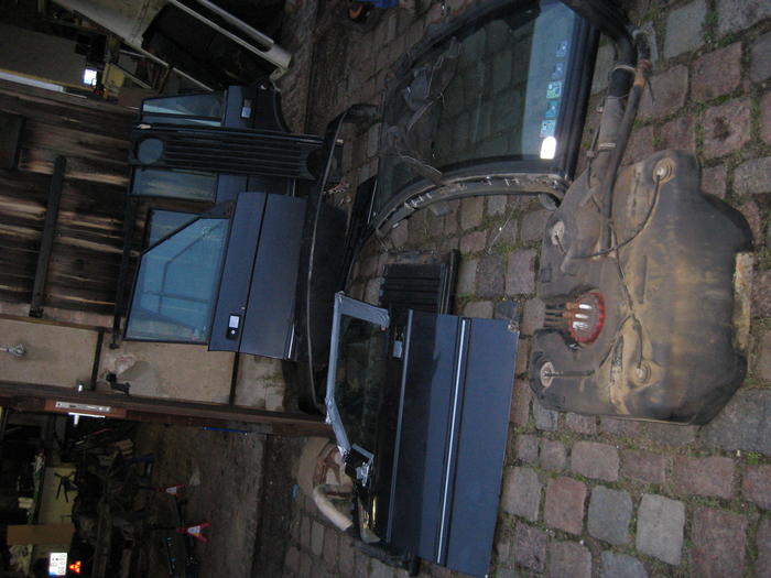

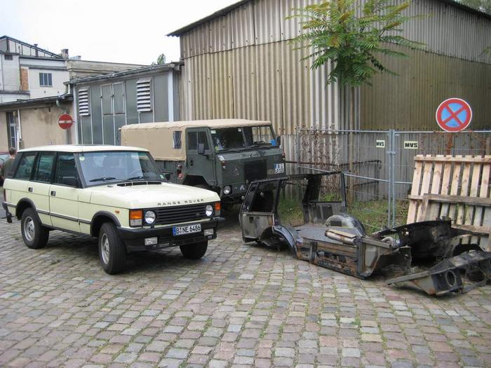

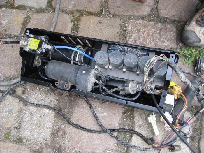

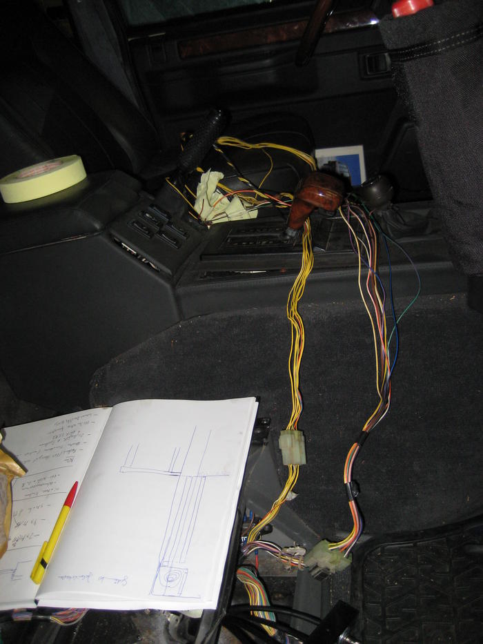

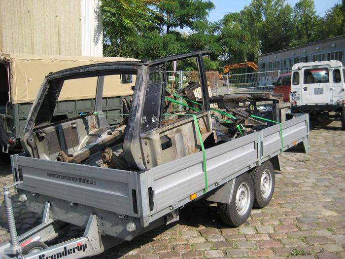

Wir waren mit Hilfe von Olav schon dekonstruktiv und haben als erstes das Spenderfahrzeug zerlegt. Ab morgen kommen dann die Bilder des Baus. Wer Restteile braucht, siehe hier. Dies sind die ersten Impressionen:
nosch(rangie)&ariane44
ariane44

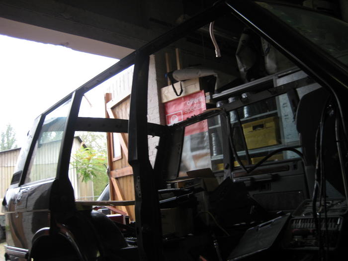

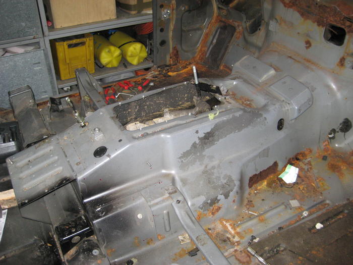

wir haben uns die im Serviceheft vermerkten Garantiebedingungen und die neue EU Gesetzgebung mal ganz genau angesehen. Dabei haben wir festgestellt, dass Du als Exporteur uns gegenüber Gewährleistungspflichtig bist. Aufgrund der ein oder anderen durchaus als korrodiert zu bezeichnenden tragenden Stelle sowie der äusserst unzureichenden Motorisierung sehen wir uns gezwungen, Dich zur Nachbesserung anzuhalten. Mit einer einfachen Wandlung wären wir einverstanden - allerdings gegen einen funktionierenden range, nicht gegen Geld.

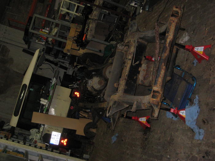

Aber zurück zum Thema. Neben Restfotos haben wir auch am Zielobjekt gearbeitet.

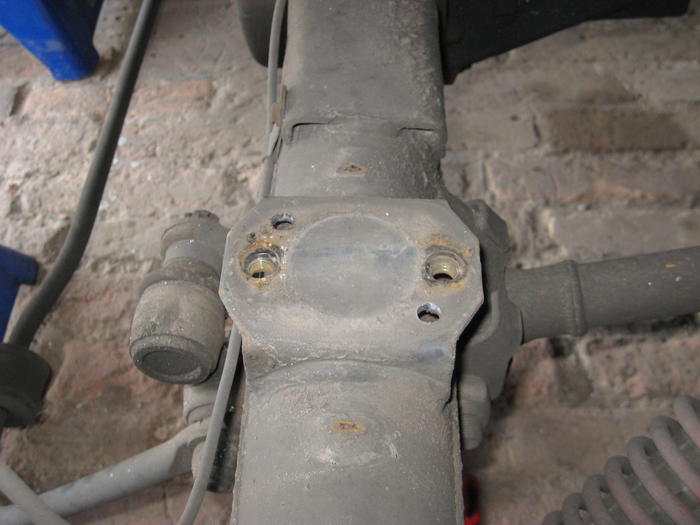

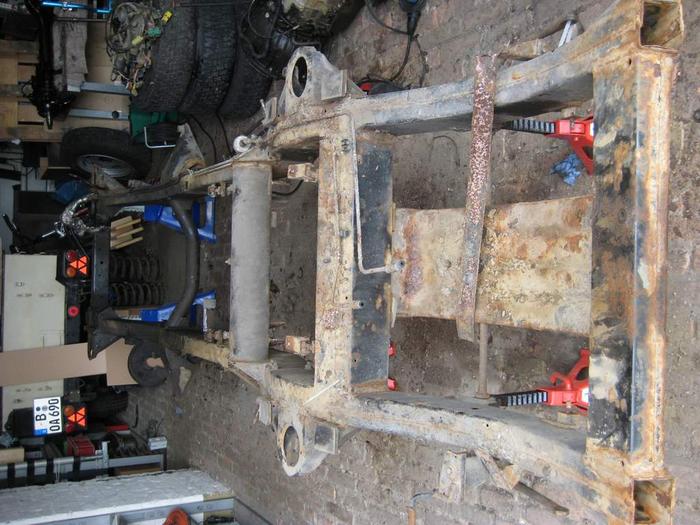

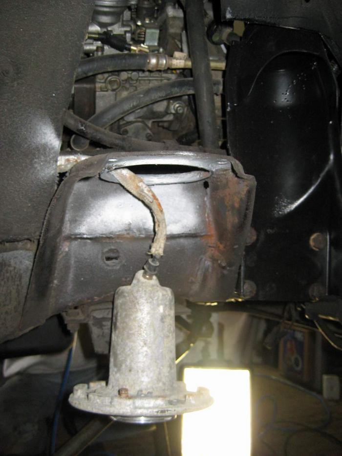

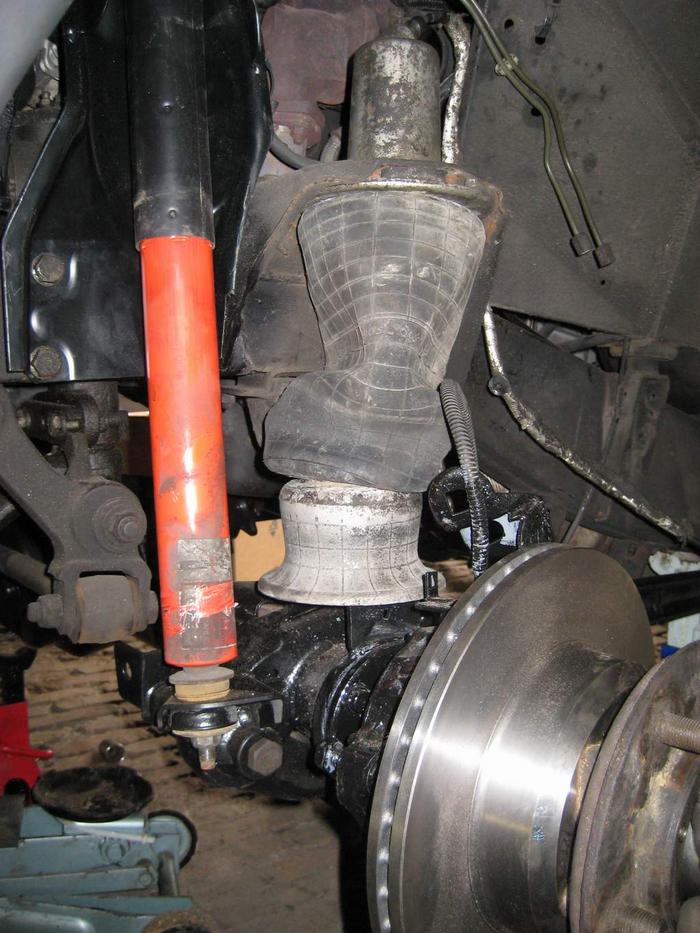

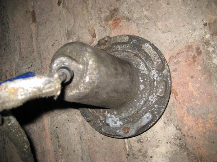

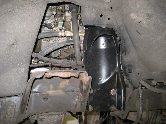

Zunächst wurde mit Hilfe von Olav und vom Landydoc die Vorderachse entfernt, dann die Dämpferaufnahmen eingesetzt (wozu der Kotflügel etwas zu stutzen ist)
und schliesslich kam der Moment in dem wir festgestellt haben, dass die Rahmen doch unterschiedlich sind - die Wellen müssen weg:

Der Zitronenfalterpissgelbe Dieselrange vom Nosch bekommt die Luftfederung der Wasserleiche vom Frederick.

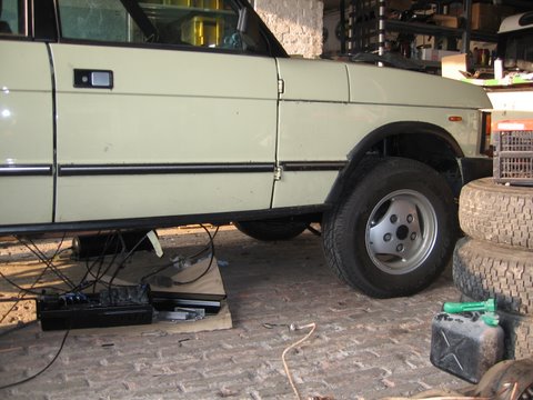

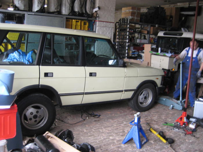

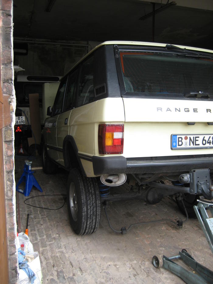

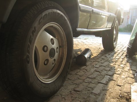

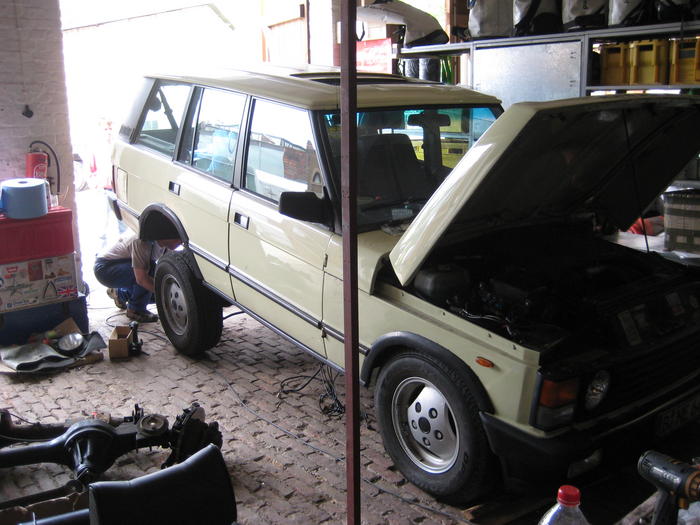

Weiter im Takt:
Noch ist der Besitzer des Zitronenfalterpissgelben range etwas skeptisch wie weit wir kommen
Erstmal Geld machen:

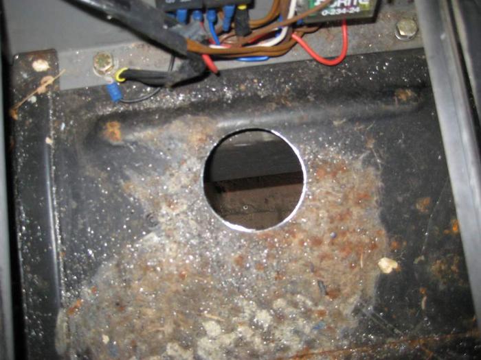

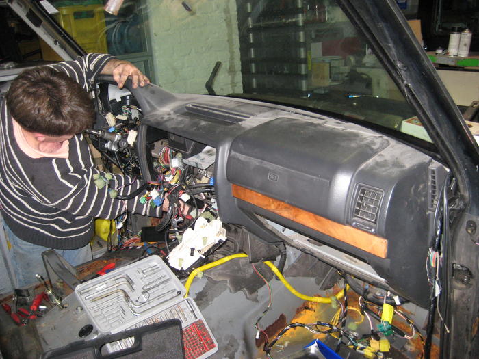

Da kommen die Kabel durch:

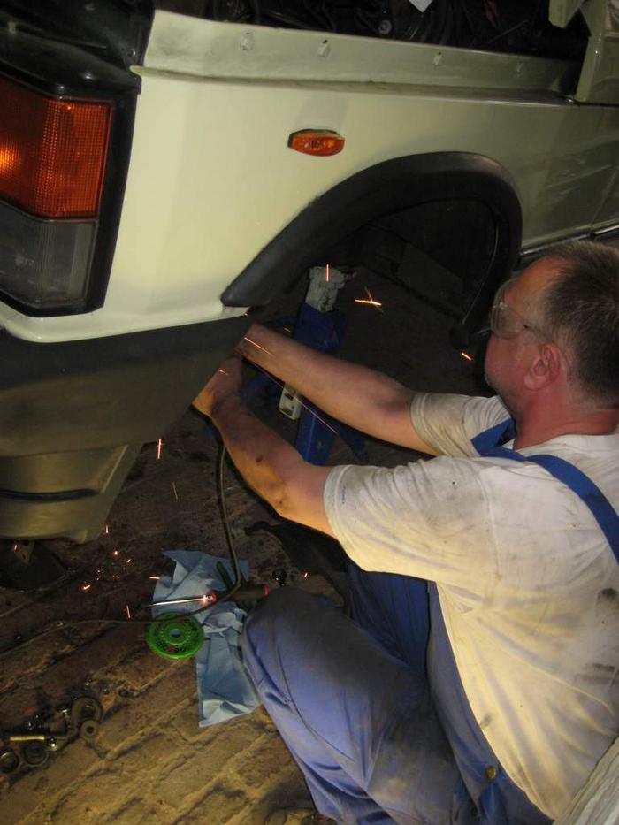

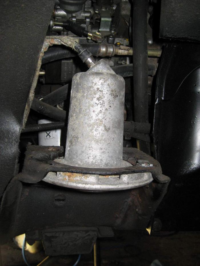

Olav geht mit dem Zahnarztdremel die Wellen in der federaufnahme an:
Passt
Zeit für Pizza

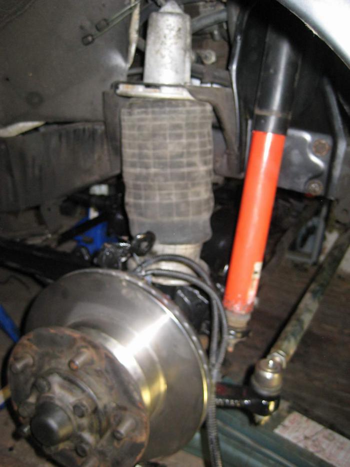

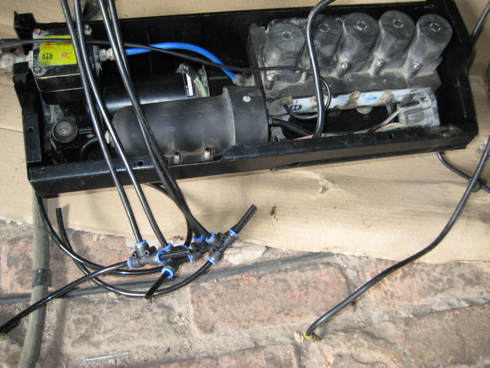

Die luftigen Sache sind vorbereitet
Niko (Landydoc, der die Kiste auch schon auf 300TDI mit Automatik umgebaut hat) setzt die neue Achse ein

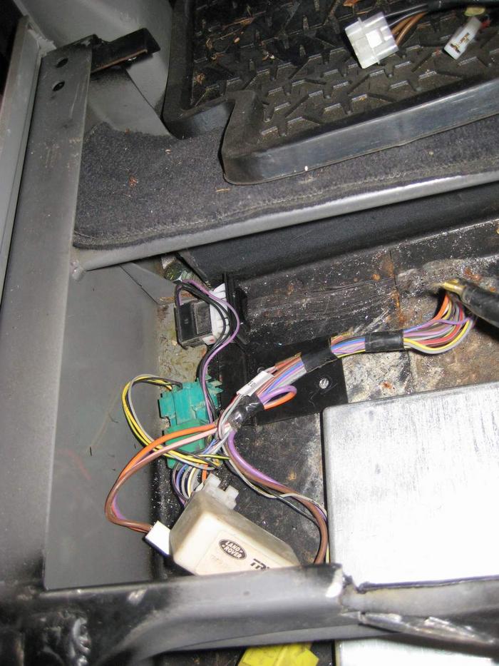

Die Elektrik kommt hier etwa hin

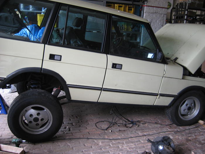

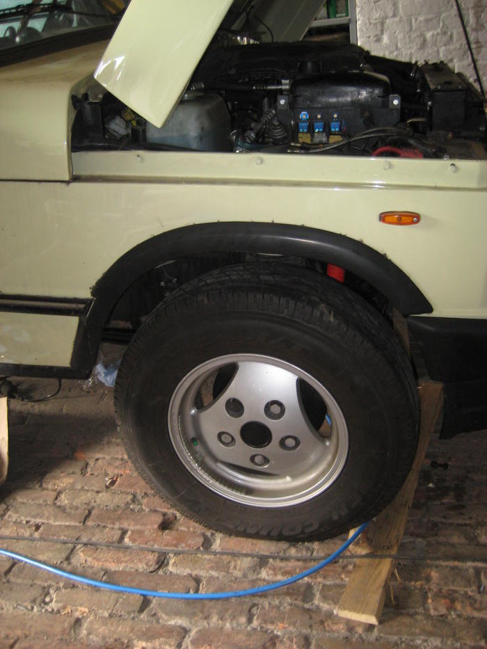

Und so siehht es dann vorne aus:

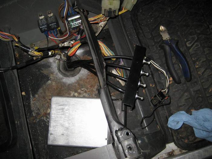

Abendrätsel: Was ist an Norberts ABS Steuergerät suboptimal?

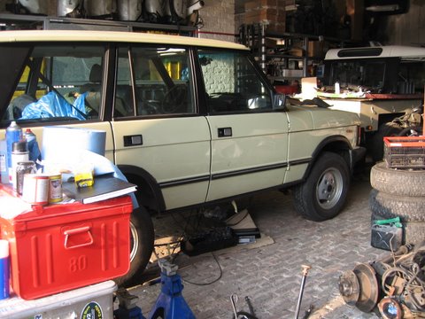

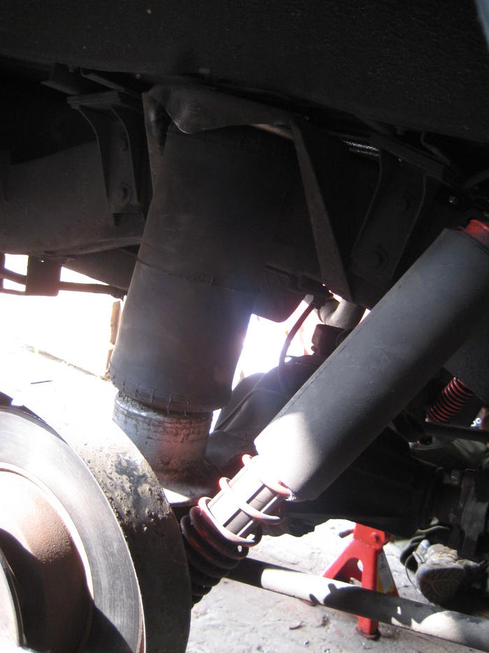

BeitragVerfasst am: 28.08.2008 15:21:03    Titel:

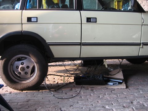

So, die Bilder von gestern - nachts bin ich zurück in den Westen gefahren, da wäre mir der Upload etwas lahm gewesen :-)

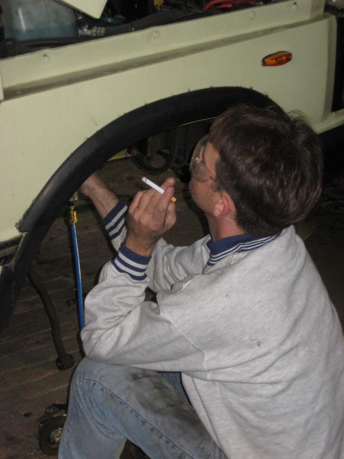

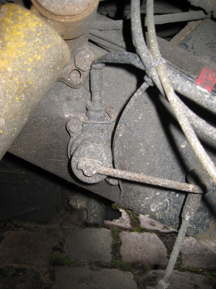

Höhensensoren einbauen:
Kabel für GSMIX (das gelbe geht zu den Schaltern)
Vorne kann Nosch sich schonmal an das Aussehen einer luftleeren Luftfederung gewöhnen:
Alternativer einsatz: Lowridertreff:
Hinterachse auf die Luftfedern vorbereiten:
M.A.R.S. einhäkeln:
Und die erste Ecke erhebt sich:
Luftfeder hinten
Und steht:
