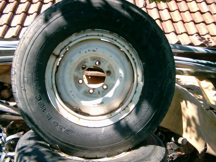

Hallo hab von Kundschaft Felgen bekommen und wir finden kein Verwendungsfahrzeug für ,leider.Kann mir wer weiterhelfen?
Sprengringfelge 16 zoll ,6 Loch
Nabenloch 107
Lochabstand (mitte Bolzen) 140

Sieht eigentlich aus wie das Ersatzrad des Patrol GR von 1988-1991. Da würde dann aber die Mittenbohrung von 107mm nicht passen.

Passt weder auf Patrol K160 ,260 noch Gr

mmm, schau genau so aus, wie die die an den Datzun Patrol damals drann waren, aber wie gesagt, mittelloch past ned, mmm, und was ist mit den PU ?? würden dei da nicht raufpassen??

Ältere HD-Toyos? Also HZJ 7 oder so?
Die kommen serienmäßig mit Sprengringfelgen, aber ich glaube, seit einigen Jahren erst mit 5-Loch.

...würde eigentlich auch auf alten Toyo , Land Rover, oder Ur-Patrol tippen. Was meinst Du?

Jepp, das sieht mir ganz schwer nach Toyota J4 serie aus! (BJ 40/42, FJ40)

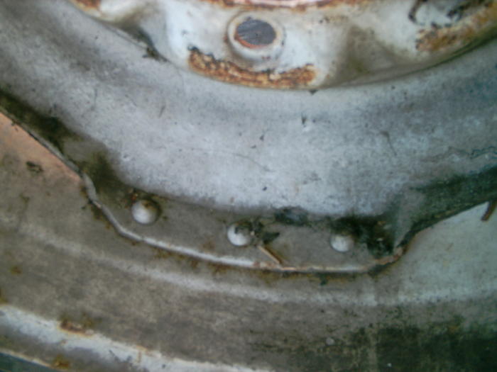

Die hatten auch 6-Loch, der Kranz war auch vernietet.

Toyota hat den gleichen Lochkreis wie Nissan, bei den Felgen mit 6 Bolzen. Wenn die da passt, dann auch beim Patrol.

alte hilux B j 81-84 pickups hatten ebenfalls solche felgen drauf.
