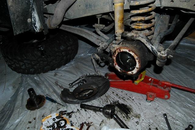

So ein SCH&!§%!!
Ich wollte die Antriebswellensiemmeringe wechseln (_ich_ wollte's eigentlich nicht, aber es hat schon zu stark getropft), habe die Teile bestellt (alle dichtungen komplett), habe extra hingewiesen, dass das Auto (und die Achsen) BJ1989 sind.
Und heute beim zusammenbauen festgestellt, dass das ganze passt nicht zusammen :(
Google -> die Achsen bis Bj91 und ab Bj91 sind doch leicht unterschiedlich !!!
Die Radlager etc sind gleich, aber die Dichtungen - nicht.
OMG, und das ganze 6 Tage vor Buschtaxitreffen. Fahre ich dorthin mit dem J7 oder mit BMW - mal sehen...

BeitragVerfasst am: 31.08.2008 11:15:13    Titel:
Was brauchst Du, ich hab noch Teile auf Lager liegen.
Wellendichtringe in 33 10 50 und 35 10 50 hab ich noch im "Lager"
Die andern Dichtungen müsste ich auch noch irgendwo haben.
Komm vorbei dann machen wir das.
Den Dachträger müssen wir ja auch noch montieren.
Liebe Grüße Robert

BeitragVerfasst am: 31.08.2008 12:57:14    Titel:
Das wäre super, aber
a) die Kiste ist immernoch abgemeldet
b) nicht fahrbereit
zur Not baue ich das ganze wieder zusammen ohne Antriebswelle und fahre 2x4

BeitragVerfasst am: 31.08.2008 19:43:23    Titel:
Du brauchst doch nur die Wellendichtringe für Deine Steckachsen oder?
Meß mal ob Du 33mm oder 35mm hast.
(an der blanken, gedrehten Stelle)
Diesen Wellendichtring bekommst Du nahezu bei jedem Industrie Händler für 4€.
Bei 33mm heißt die Bezeichnung 33 10 50
Bei 35mm 35 10 50
Sach bescheid was ich noch tun kann
Liebe Grüße Robert

BeitragVerfasst am: 01.09.2008 10:35:59    Titel:
so.
habe alle Nummer hier in einer Datei zusammengestellt
Bis 90 und ab 90
J7 FRONT AXLE OVERHAUL.pdf
hier
 Dateiname:  J7 FRONT AXLE OVERHAUL.pdf
 Dateigröße:  112.78 KB
 Heruntergeladen:  759 mal

BeitragVerfasst am: 01.09.2008 17:04:28    Titel:
Danke sowas ist ja net soo schlecht....
Was sind das fürn Nummern?
Bildnummern?
Liebe Grüße Robert
