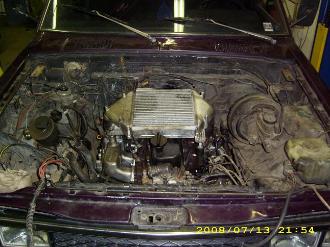

Nach und nach wollte ich jetzt nun noch die Feinheiten an meinem neu eingebauten Motor erledigen....Der Traum hatte sich ja schließlich endlich erfüllt.....TD27Ti im Nissan Y720......
Nach vielen Stunden und mehreren malen rein und wieder raus hat er letztendlich
gesessen YES

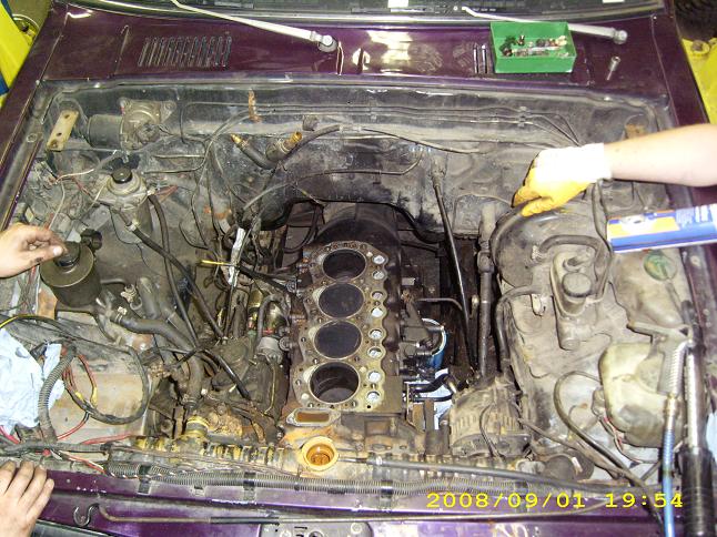

Der Motor lief wie ein Uhrwerk,jedoch versteckte sich im innern ein kleiner Fehler....Nachdem die Zylinderkopfdichtung am vergangenem Sonntag angefangen hatte zu tropfen entschied ich mich den Fehler mal direkt zu beheben...
Also einen kleinen Teil mal wieder raus...

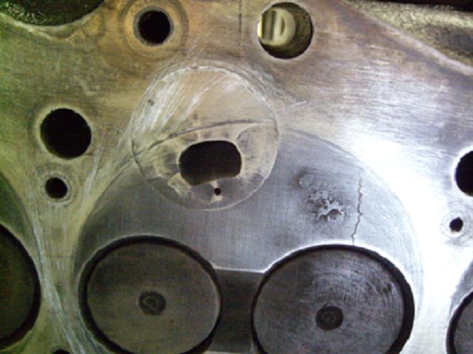

Und dann sah ich das Drama traurig
Ein Riss im Zylinderkopf,genau neben dem Einlassventil....Wut
Nachdem ich dann das Ventil demoniert hatte sah ich weitere Ausmaße...
Der Riss zieht sich direkt durch den ganzen Ansaugtrakt....
Nun ja,was ich jetzt mache muss ich erstmal überlegen......Werde mir wohl einen neuen Kopf besorgen müssen,,,so ein Mist...

warum?
kann man doch schweißen

wuerd ich auch sagen .....
schaff den mal zum motorenbauer
wenn du glück hast , schweisst er dir das auf .
nur wenns innen weiterzieht kommt mann da nich ran ...
aber ein versuch isses wert

Da oben steht doch, der Riss würde sich durch den ganzen Trakt ziehen. Daher mein Beileid. Unsicher

Flashman hat wohl leider recht. Wenn der Riss schon gewandert ist in nicht mehr
richtig erreichbare Kanäle, dann war's das wirklich mit dem Kopf.
Ist die Frage, wie viel Geld die ganze Aktion noch übriggelassen hat für einen
gebrauchten Kopf!
Kann mir aber kein Mensch erzählen, daß der Verkäufer das nicht gewußt hat! Aber
so ein Zylinderkopf soll ja eine schlagkräftige Waffe sein, hab ich mal gehört... Heiligenschein

So um mich mal wieder zu melden.....Der neue Kopf ist bestellt,geht zwar mal wieder ins Geld aber das hol ich wohl irgendwie wieder rein.
Aber mal zu dem Verkäufer,ich denke nicht das er das wusste.Denn der Motor war vorher nicht auseinander bevor ich ihn mir vorgenommen habe.Dafür war er zu versifft(Altersbedingt)...
