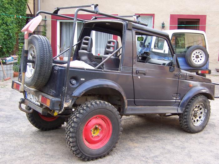

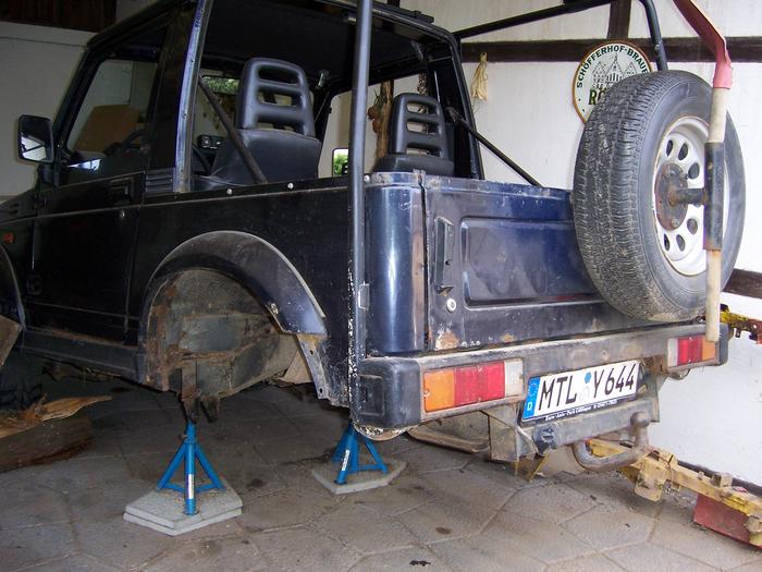

So da ich ja mir ein Offroader fürs gute aufbaue.
Ich aber trotzdem was zum Spielen brauche. Habe ich die woche mal angefangen meine alte Suzi um zubauen.
Das Fahrzeug wird dem einen oder anderen sicher in Erinnerung sein.

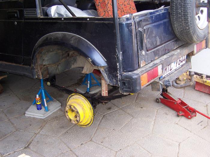

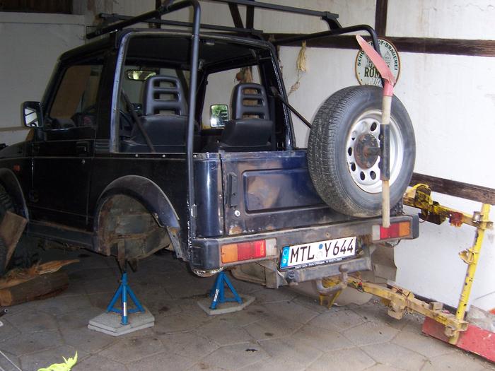

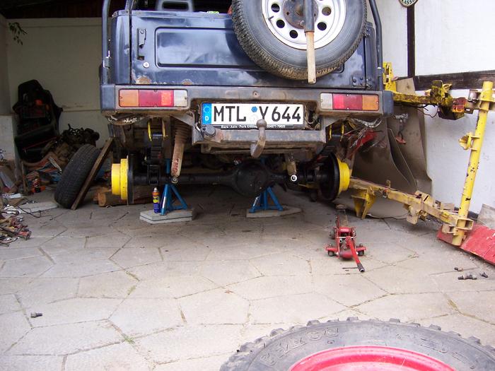

Habe da mal als erste angefangen SPOA einzubauen. Da ich da noch Zeug von einen anderen Fahrzeug da habe.
Habe die Woche als erstes die Hinterachse gemacht. Diffi ist dauerhaft gesperrt da verschweißt. Aber seht selbst
Sieht im Moment so scheiße aus das es schon wieder geil ist.
Damit würde ich gern mal Sonntag Nachmittag vor´s Eiscafe fahren

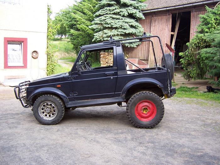

Grüße Dich, sieht die Spurbreite an der HA so breit aus oder täuscht das?
Liebe Grüße Robert
...und hat diesen Thread vor 6541 Tagen gestartet!
BeitragVerfasst am: 29.05.2008 21:19:47    Titel:
ja die ist breiter, da dort 16 Zoll felgen drauf sind und mit Adapterplatten an der Achse befestigt sind.

BeitragVerfasst am: 29.05.2008 21:57:26    Titel:
Wenn ich alles richtig erkannt habe sind das Samurai Achsen mit 30mm Spurverbreiterungen auf LJ Felgen in 4,5x16"
mfg
Eric
BeitragVerfasst am: 29.05.2008 22:02:38    Titel:
zukipower hat folgendes geschrieben:
fast sind 6.5 R16
Henning
Standgasstuntman
BeitragVerfasst am: 30.05.2008 08:00:56    Titel:
Thomas 413 hat folgendes geschrieben:
fast, sind 6.5 R16
6.5 R 16er Reifen auf 4,5 x 16" LJ-Felgen
Gruß ........................
Henning

BeitragVerfasst am: 30.05.2008 21:19:33    Titel:
Habe heute nochmal die Daten von den Reifen aufgeschrieben
Sind Green Way Chaco 7.00R16

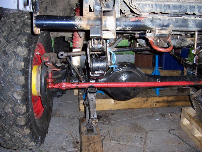

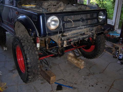

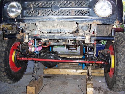

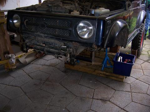

BeitragVerfasst am: 24.08.2008 20:21:18    Titel:
So habe nach längerer Pause mal weiter gemacht. Habe jetzt die Vorderachse gewechselt. Sieht erstmal richtig Böse aus.
Muss nun noch die Lenkung umbauen und die Bremsen anschließen. Dann geht es los zur ersten Testfahrt.

BeitragVerfasst am: 24.08.2008 20:43:51    Titel:
Schaut gut aus....
Wie machst die Lenkstange?
Liebe Grüße Robert
BeitragVerfasst am: 24.08.2008 20:47:35    Titel:
wollte da ein Zwischenstück fertigen womit ich die Spurstange welche vom Lenkungsdämpfer kommt, mit dem Teil was auf dem Achskörper sitzt verschrauben.

BeitragVerfasst am: 24.08.2008 21:11:45    Titel:
Danke.
Naja erstmal sehen ob das auch so funktioniert wie ich mir das denke.
Aber denke mal sollte keine größeren Probleme geben. Und wenn doch Flex ran und Um schweißen Es gibt nicht, was man nicht auch punkten kann
