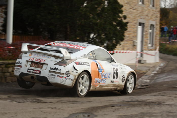

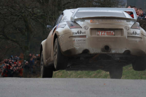

@stan: vielen Dank, die Adresse ist super. Ich hab den Chris gleich mal angemailt. Obwohl ich finde, dass das Fahrzeug nicht wesentlich höher ist, was sich auf dem untesten Foto ziemlich negativ auswirkt:

BeitragVerfasst am: 11.11.2008 20:09:10    Titel:
Da waren das damals noch andere Bodenfreiheiten:
stewa
Wohnort: Münster
1. Md21 2,7TD-LLK
2. Suzuki SJ 413 2,3 V6 Trial
BeitragVerfasst am: 11.11.2008 20:31:23    Titel:
chrissy hat folgendes geschrieben:
so wie die vordere Stoßstange aussieht hat er aber wohl das Gleiche gemacht
wie der Weiße auf dem untersten Bild -- und die Bodenfreiheit hat auch nicht gereicht! rotfl
gruß, Stephan
