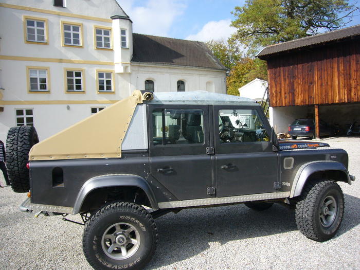

Smile ja so ungefähr.. nur halt ohne die schräge hinten..
also die orginool plane und spriegel montiert
so wie bei dem hier.. netzfoto

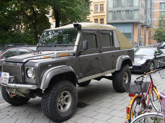

zorro
Querdenker deluxe
Wohnort: München
BeitragVerfasst am: 16.09.2008 18:37:45    Titel:
wäre dann die geiche konstruktion, nur hinten die original spriegel. das original 110er softtop musst du dann entsprechend anpassen, damit der ausschnitt für die hinteren türen da ist, aber das ist nicht allzu schwer....
aber nicht unterschätzen, dass die original spriegel an der b-säule des 110er sw in meinen augen total unterdimensioniert sind in sachen stabilität und verwindung

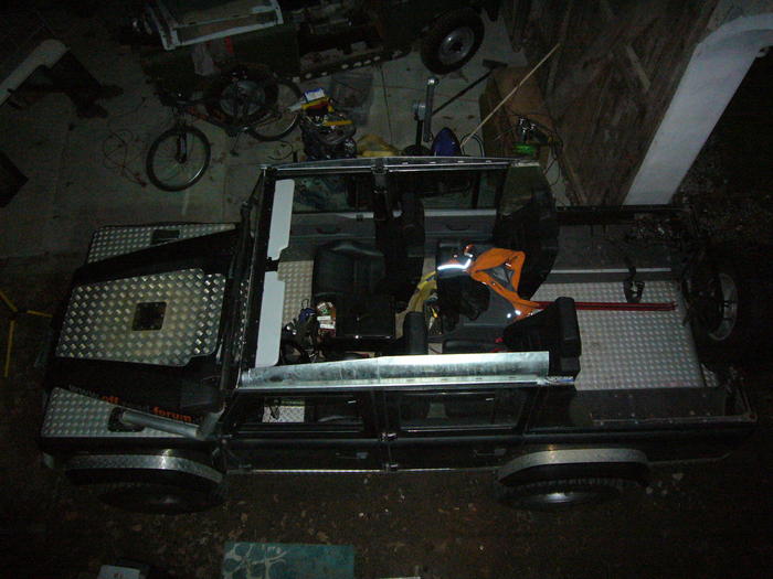

na ja - du hast dann weder die verlängerten doortops die ich habe, noch hast du eine stabile verbindung zwischen den b-säulen und nach hinten. du kannst natürlich, wenn du eh keine sitze drin hast einen unten liegenden bügel wie der als ersatz für die spritzwand beim 90 er verwenden und so stabilität erzeugen...

ja - gibts bei den üblichen verdächtigen im aftermarketbereich - in kombination mit den vorderen doortops haben die b-säulen so wenigstens eine gewisse stabilität. ich werde bei meinem die gefalteten alukästen die sich b-säule schimpfen durch einen Bügel in der bei mir verwendeten stärke von rahmen zu rahmen ersetzen und das alu zechs nur als verkleidung wieder drüber machen um den original look zu erhalten - das soll aber teil eines komplett käfigs werden und da muss erst mein neues spielzeug fertig sein, bevor ich mein alltags auto dieser prozedur unterziehe
