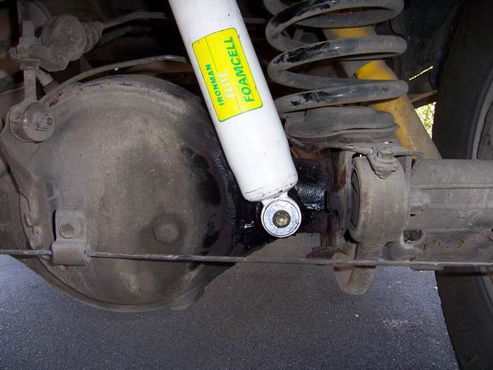

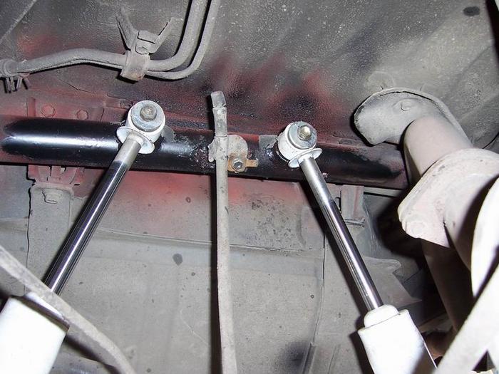

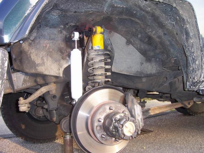

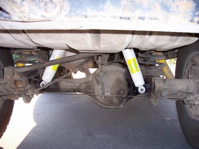

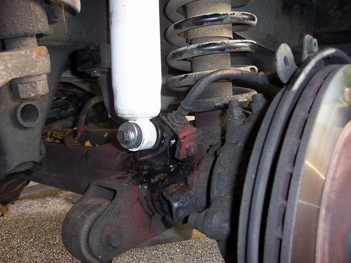

So jetzt mal erst die Bilder vom Dämpferumbau,bin mal gespannt was Ihr dazu sagt.
Ich find es ganz gut gelungen.
So dann lasst mal höhren.

Das gefällt mir.
An der VA mach ich es glaube ich auch so.

Moin Moin,
erstmal vorweg, schöner KJ und genau das richtige um ihn auch richtig im Gelände zu bewegen.
Sag mal täuscht das auf den Bilder oder kann er auf der Vorderachse nicht mehr weit einfedern (man sieht bei dem weißen Dämpfer nur noch so wenig Kolbenstange. Achte darauf, daß weder beim einfedern noch beim ausfedern die Dämpfer der Endanschlag sind, sonst hast du nicht lange freude damit.
Hinten halte ich den asymetrischen Aufbau für nicht so günstig. Ich hätte versucht sie parallel zu den vorhandenen zu verbauen.

Wir haben auszug und einzug vorher genaus ausprobiert,das ist schon perfekt.
Wenn Du genau hinschaust kannst Du den Wagenheber sehen.Deswegen ist der Dämpfer eingefahren.Und wie es sich gehöhrt haben wir auch die Anschlaggummis angepasst.
@Robert : mach es so,ist sauber und ordentlich.

@Daniel, an der HA sind die Dämpfer doch symetrisch oder wie meinst Du?
