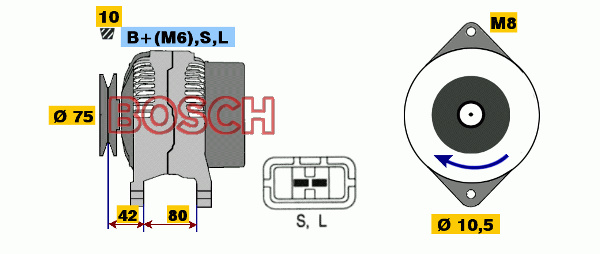

BeitragVerfasst am: 08.08.2008 13:23:45    Titel:
skizze lima.....
Bismarck_spain
Wohnort: ibiza
...und hat diesen Thread vor 6477 Tagen gestartet!
BeitragVerfasst am: 08.08.2008 13:31:58    Titel:
also optisch sieht sie i.o. aus,kohlen und welle ok....,erregerspule auch ok,....
