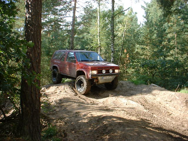

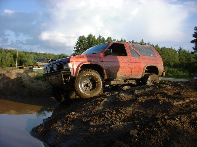

terranotom hat folgendes geschrieben:
der von Carsten (sein alter roter) war genau richtig.... auch wenn die VA mehr als überstrapaziert war....
Du meinst diesen hier ? So schlimm war die VA garnicht. Ich hatte allerdings auch andere Querlenker drin und härtere Drehstäbe. Das einzige Problem war die mittlere Spurstange, damals war das Lenksystem das ich jetzt im schwarzen hab noch nicht auf dem Markt. Im Prinzip wäre dieser Umbau heute problemlos fahrbar wenn man die Lenkung wechselt, allerdings sollte für die 33er auch die Achsübersetzung geändert werden.

Hi Karsten,
sieht gut aus. Ja Ja Ja
Wie viel hattest du denn aus der VA rausgeholt?

Kann ich schlecht beurteilen da das Fahrzeug tiefergelgt war und auf Niederquerschnittreifen stand als ich es gekauft hab. 2 Tage später kamen erstmal die 31er drauf und das erste Fahrwerk rein.

Ach ja, die Verschränkung war für eine Einzelradaufhängung auch ganz brauchbar
