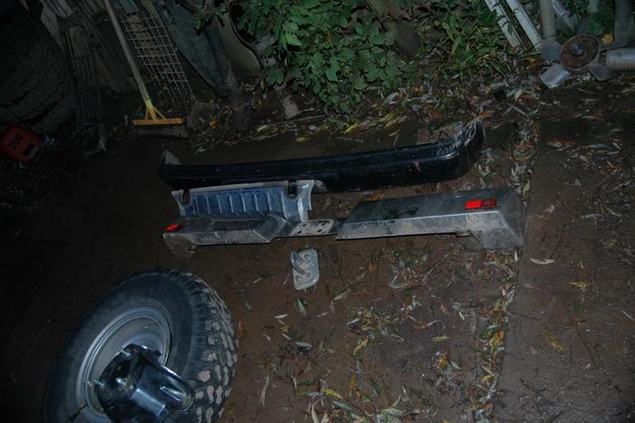

Plan ist bis Pom noch zu machen:
- Winde
- Stosstange vorne (liegt @Robert)
- Stosstange hinten (wo kauft man passende Rohre ?)
- Trittbretter (oder besser gesagt Rocksliders) seitlich.
- Zusatz. Scheinwerfer
- Elektrik überarbeiten
- Sperrenumbau auf Überdruck
- Luftkessel (würde sehr gerne die Stosstange hinten benutzen - aber bin nicht sicher, ob wir's so gut geschweisst bekommen)

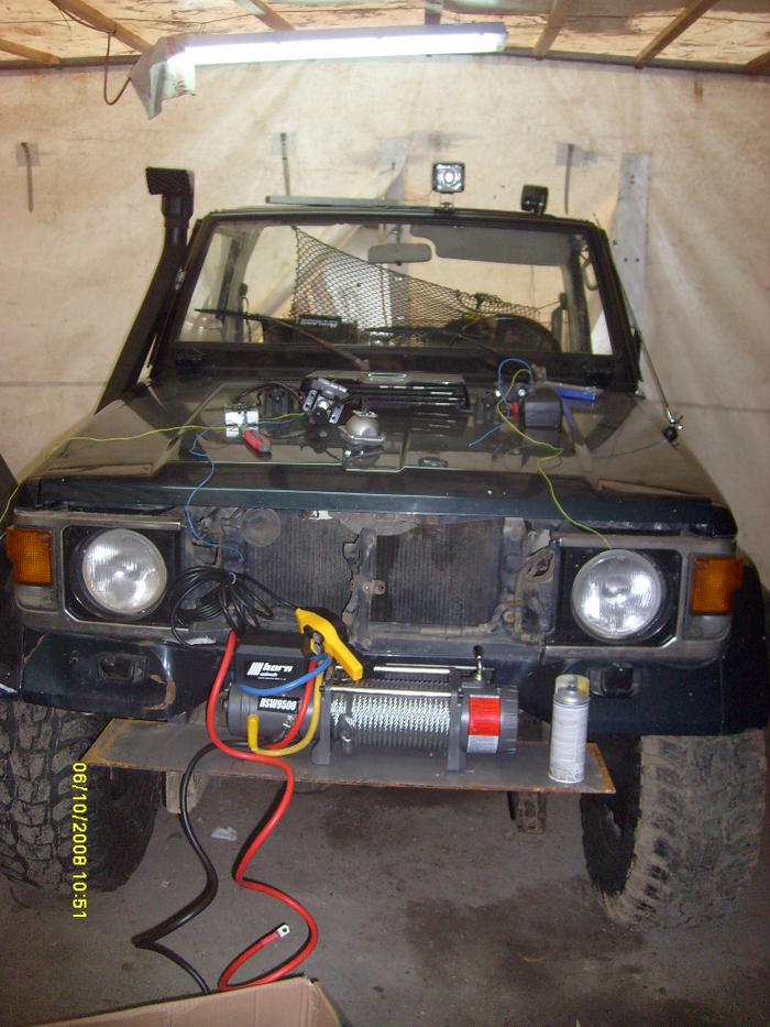

BeitragVerfasst am: 25.09.2008 14:36:04    Titel:
Grüße Dich, die folgende Dinge können wir in der Woche vor der Pom bei mir machen:
-Winde samt Stoßstange
-Stoßstange hi. Rohre bekommen wir bei meinem Schrotti
-Luftkessel sollte schon irgendwie machbar sein
(ich hab ja ne Schweißmaschine mit 380A, da sollte ich das schon Dicht bekommen)
-Birnen mit 35Watt bekommste im Ebay
-Sperrenumbau geht klar
-Rocksliders machen wir aus den Druckkesseln die nix geworden und immernoch undicht sind
-Trennwandmaterial bekommen wir auch beim örtlichen Schrotti
Du siehst alles kein Problem.
Nur das SchrauberZelt ist belegt. D.h. open air Schrauben
Liebe Grüße Robert

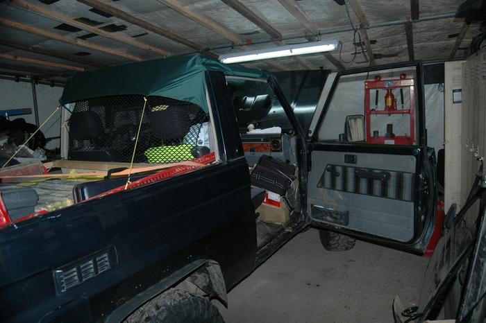

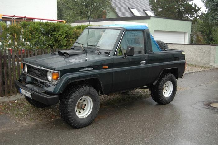

BeitragVerfasst am: 02.10.2008 10:45:03    Titel:
Kompressor ist da
Zusatzscheiwerfern auch da
Thermostat auch
"Neue" Bikini-Top ist fertig, Bilder gibt's leider noch nicht. Aber Ich war am Montag mit dem bei Finanzamt und mir wurde gesagt "sieht nach Profiarbeit aus" :)

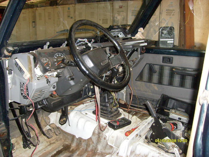

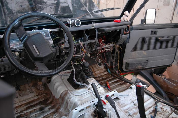

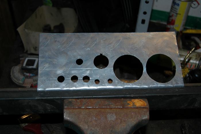

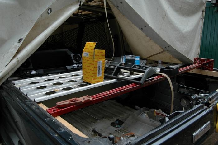

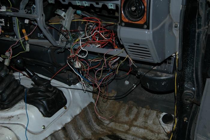

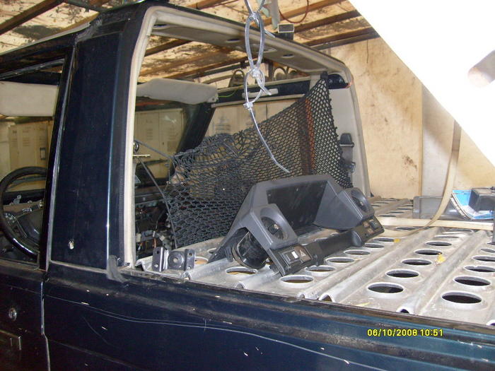

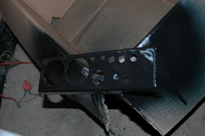

BeitragVerfasst am: 06.10.2008 11:30:46    Titel:
und noch ein Paar Bilder
Bikini-Verdeck, unnötige Reste, Elektrik, VDO-Instrumentenhalterung, gekürzte Sandbleche passgenau etc.
https://www.4x4sport.info - European Offroad calendar

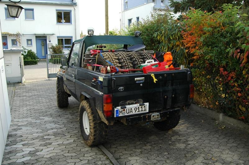

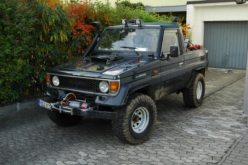

BeitragVerfasst am: 08.10.2008 22:24:30    Titel:
POM-Fertig :)
Xenon geht nicht und ob die vordere Sperre geht - keine Ahnung. Sonst "ready to hit the sky" YES
