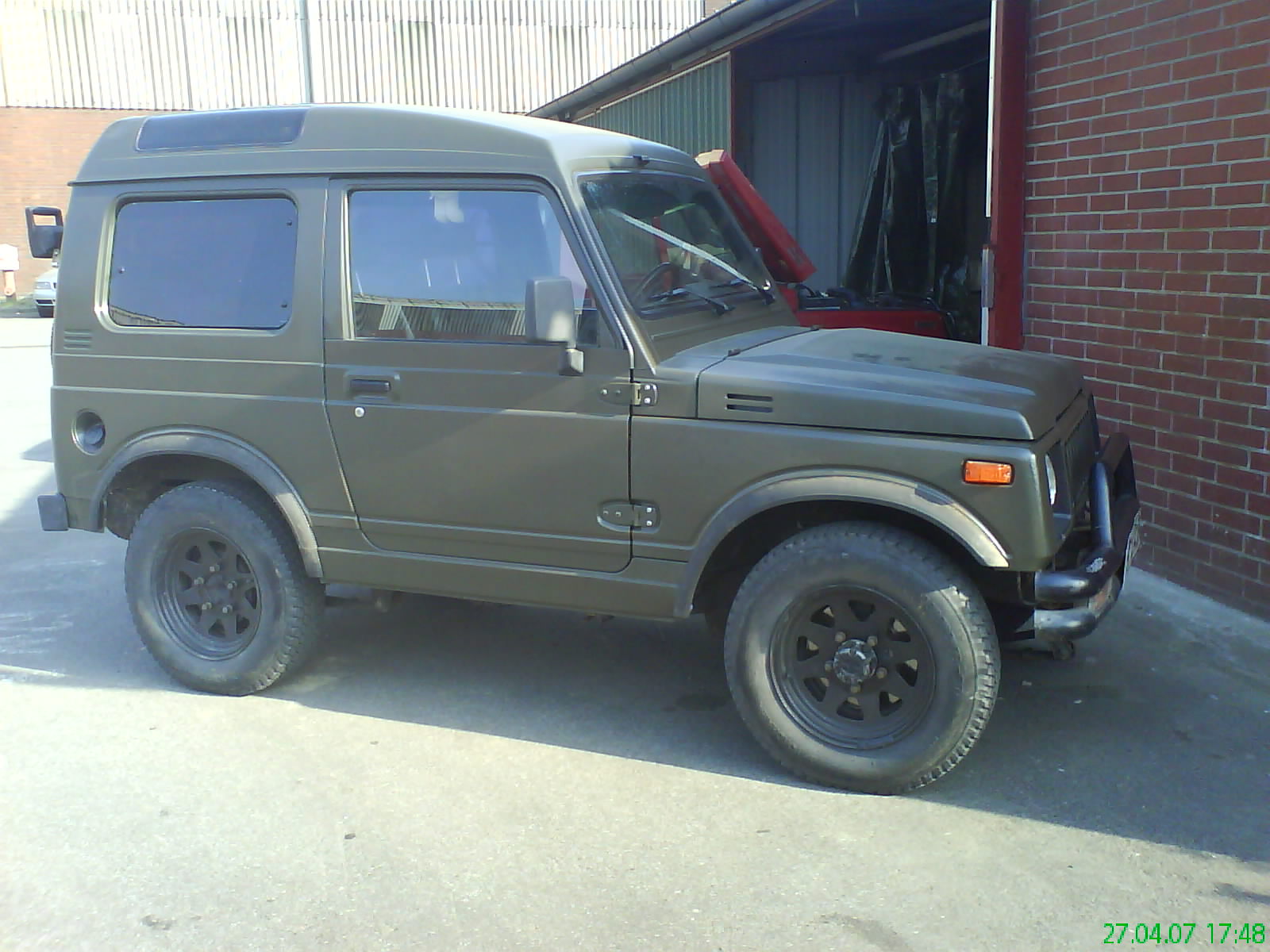

So in der Art stell ich mir meinen Samurai auch vor. Nur etwas breitere Reifen.
 Dateiname:  bild-63015.jpg
 Dateigröße:  217.94 KB
 Heruntergeladen:  407 mal
