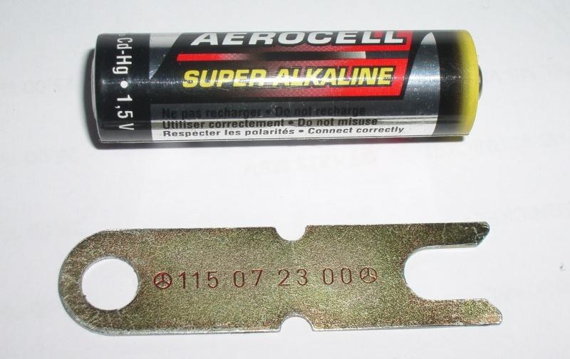

Der Mercedes W460 hat eine selbstnachstellende Kupplung. Wenn sie verschlissen ist, merkt man es bis zum Schluss nicht. Wenn Du Glück hast, kann man den Zustand der Kupplung mit dem Sonderwerkzeug 115 07 23 00 (Teilenummer Mercedes, 5 Euro) im eigebauten Zustand ausmessen.

Foto von der Messlehre im Vergleich zur ner AA Batterie:

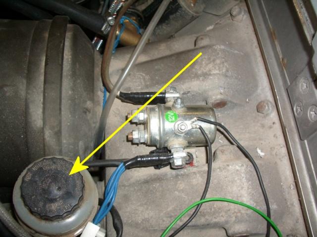

also, sehe ich das richtig, dass kupplung und bremse vom selbem behaelter mit fluessigkeit versorgt werden???
also, ich lag nun mal drunter, am getriebe tropft brems/kupplungsfluessigkeit heraus.
der lada hatte einen seperaten behaelter fuer die kupplung, manche g auch, aber ich kann bei mir keinen finden, oder bin ich nur doof? Obskur
BeitragVerfasst am: 25.10.2008 19:42:43    Titel:
Nein das sind verschiedene Behälter. Leider ist mein G gerade "auswärts", sonst könnte ich ein Foto machen.

BeitragVerfasst am: 25.10.2008 20:45:54    Titel: tss, dieses schlaue...
....ich mach es mir selber buch sagt auch nichts. Obskur
also so versteckt kann der doch nicht sein, oder? sollte doch relativ leicht zu finden sein.
@ flash, hasst du eine ahnung wo in etwa?
habe heute rund 1 stunde gesucht LOL.
gruesse,
rene
BeitragVerfasst am: 25.10.2008 20:48:32    Titel:
Wenn ich mich recht erinnere, schon nahe dem Bremskraftverstärker. ich schau mal, ob ich nen Foto finde. Moment.
BeitragVerfasst am: 25.10.2008 20:55:13    Titel:
Der oder ein ähnlicher etwa 10cm weiter links (richtung Front). Einer ist für die Sperren (wenn vorhanden), der andere für die Kupplung.

du glaubst es nicht, aber einen solchen behaelter habe ich nicht LOL.
