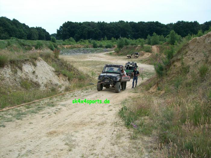

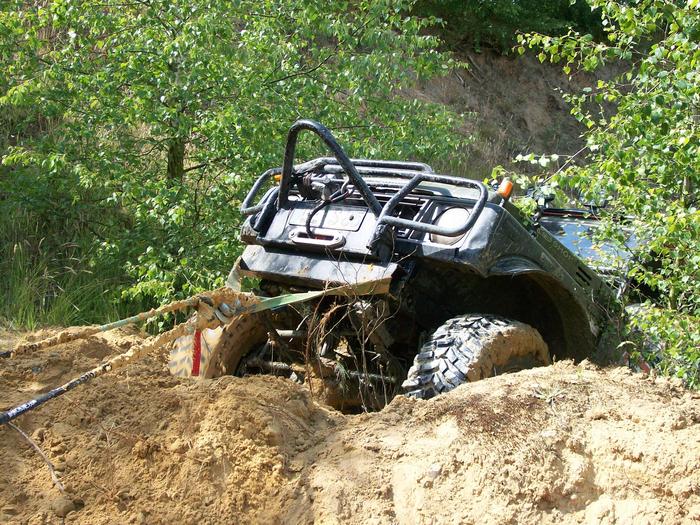

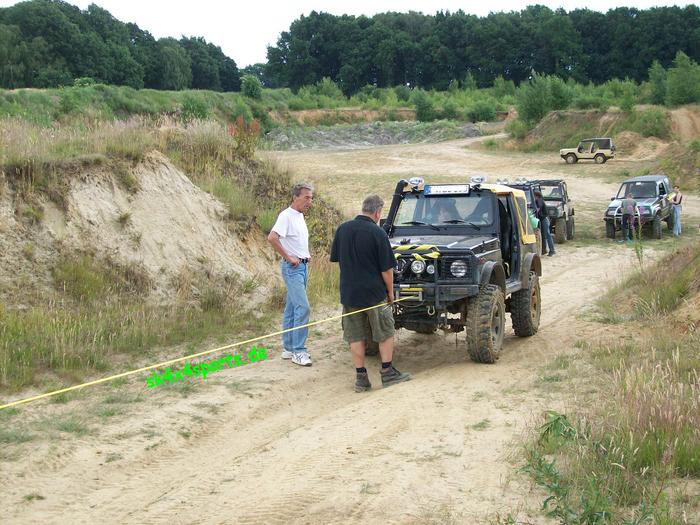

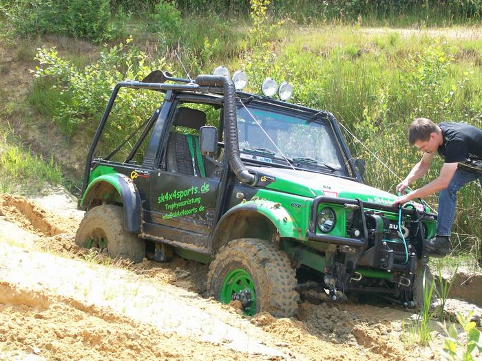

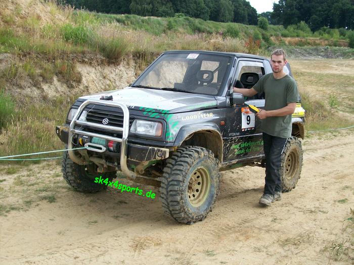

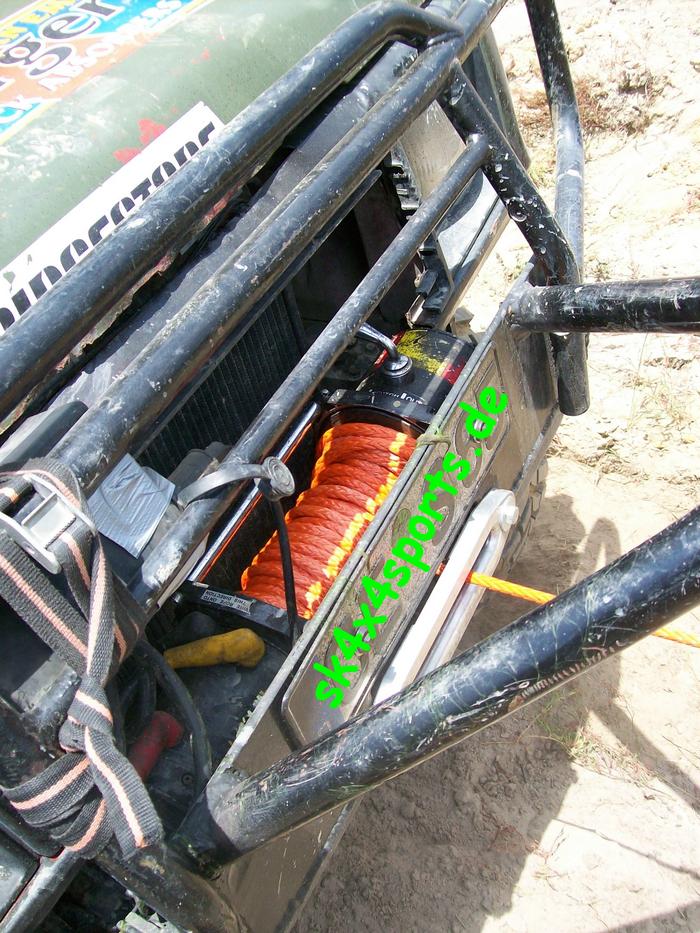

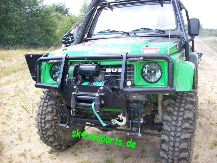

Wir haben nun endlich nen Test der Horn Alpha Fast Winde gemacht.
Dabei haben wir noch zwei weitere Winden mit einbezogen.
Fahrzeuge:
Suzuki Samurai, 1,6 Liter Hubraum, Traktionsreifen, kurz untersetzt, Warn 8274 mit BOW Motor
Suzuki Vitara, 1,6 Liter Hubraum, Traktionsreifen, kurz untersetzt, Horn Alpha Fast 9500
Suzuki SJ413, 1,6 Liter Hubraum, Traktionsreifen, kurz untersetzt, Ebay Winde 12,500er
Suzuki SJ413, 1,3 Liter Hubraum, Traktionsreifen, kurz untersetzt, Horn HSW 8000
Alle Winden waren mit Kunststoffseil 9,2mm, Bruchlast 19,200LBS von WINCHLINE.DE ausgerüstet.
Die Fahrzeuge waren alle mit Doppelbatterie für die Winde bestückt..
Ausgangspunkt der ersten Messung war ein 14 Meter langer Hang, der so schnell es ging hochgewincht werden sollte. Eben wie bei nen Trophy, wo diese Winden genutzt werden.
Der Hang war bis auf 2/3 extrem weich und bot keinen Gripp.(Bodenbeschaffenheit war trockener Maurersand, extrem grobkörnig) Oben war ne festere Kante mit kleiner Stufe, die auch noch zu bewätigen war.
Daten und Zeiten gibt’s hier:
WarnAlpha FastEbay WindeHorn 8000Warn 6000Horn Alpha
Temp Grad vor/nach28/3727/3428/4229/40abgebrochen---
Zeit min,sec1,251,172,463,004,36---
Insgesamt 2 Einträge in der 7-spaltigen Tabelle.
Hier war die Horn Alpha Fast deutlich schneller, obwohl das Seil beim anfahren kurz den Boden berührte. Die Winde mit der höheren Kraft und der schnellen Seilgeschwindigkeit konnte sehr gleichmäßig den Wagen hoch ziehen. Hatte keine Verluste an Kraft, wie die 8274, die bei der wenigen Traktion die die Reifen hier boten doch sehr langsam wurde.

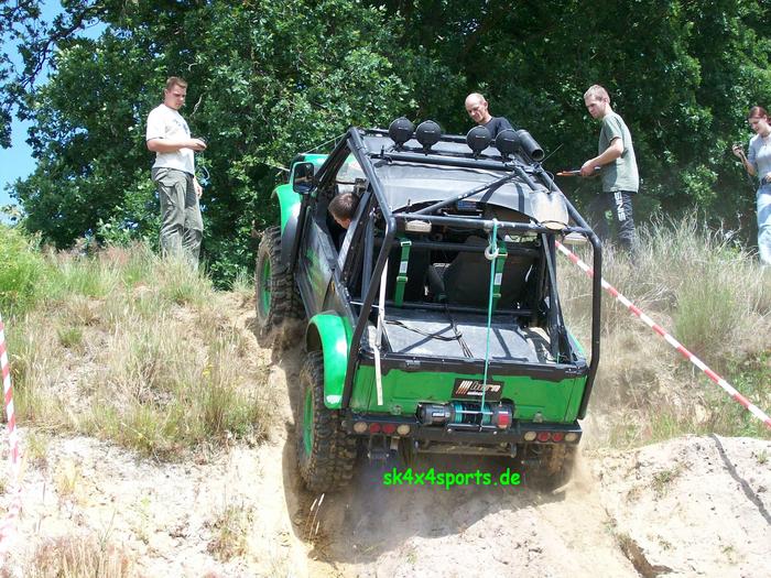

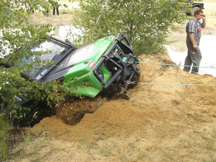

BeitragVerfasst am: 22.06.2008 17:14:05    Titel: zweiter Teil Winchtest

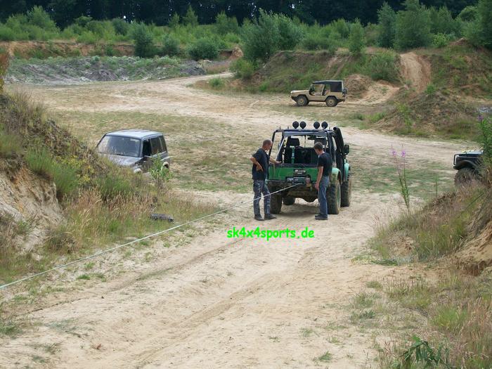

Zweiter Test , Seil unter rollende Last ca 25 Meter aufspulen. Leichte Steigung. Fester Boden. Die Motoren hatten ein ganz klein wenig Pause zum runterkühlen, obwohl keine wirklich heiss wurde, ausser die alte Warn M6000.
Hier haben wir die einfache Horn Alpha 9500 auch mit einbezogen.
Daten wieder in der Tabelle:
Temp Grad vor/nach34/3527/3432/4154/64---28/35
Zeit min,sec1,291,443,504,35---3,08
Danach haben wir die Winden noch weiter im Einsatz getestet. Nun aber ohne nachzumessen.
Vielen Dank nochmal an alle die dabei waren.
Besonders an DOD der die neue Horn ALPHA FAST 9500 am Wagen hatte. Er hat alles gegeben um die Warn 8274 alt aussehen zu lassen. Aber warte Freundchen, ich will ne Revanche.
Danke auch an die Mädels für die vielen Bilder.
Danke an samu1.3 fürs schleppen!!!!
Ergebnis von ganzen, die alte ebay Winde wurde heute noch gegen eine Horn Alpha Fast getauscht und die Horn 8000 wird demnächst als Heckwinde weiter arbeiten dürfen.

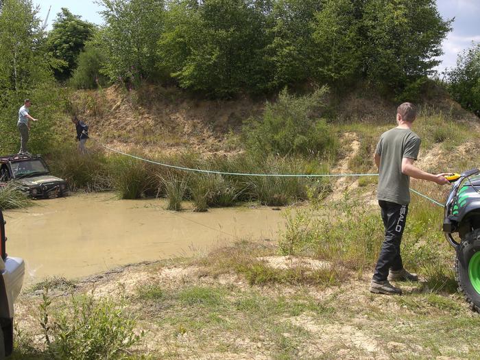

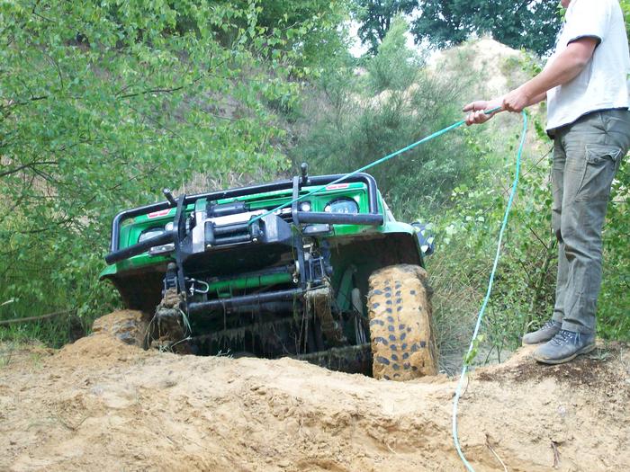

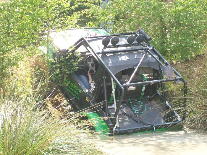

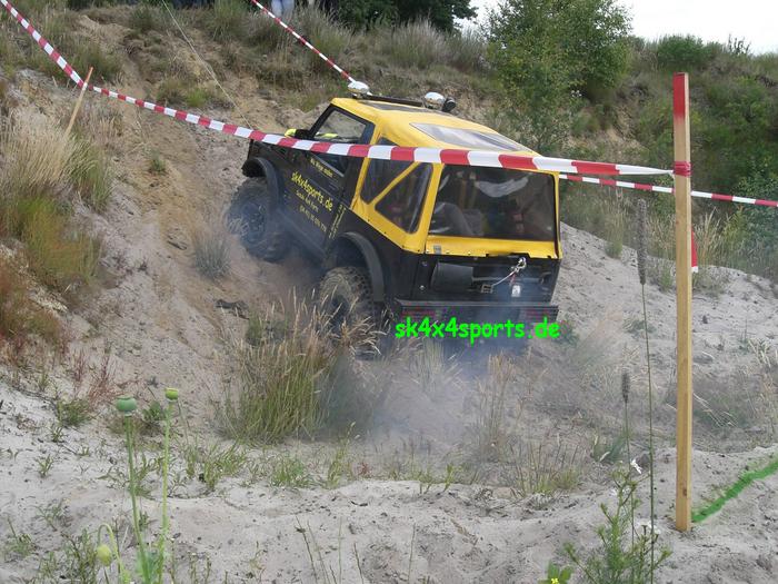

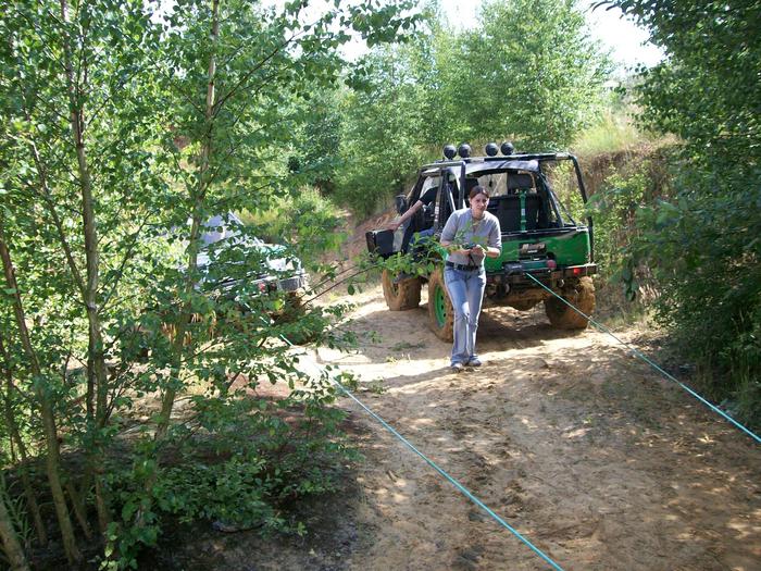

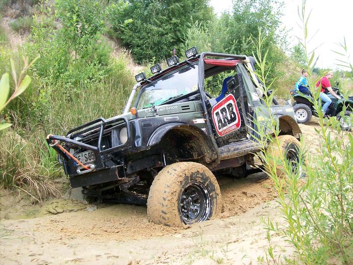

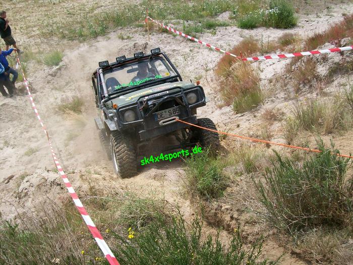

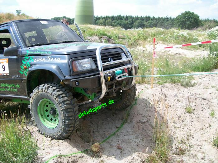

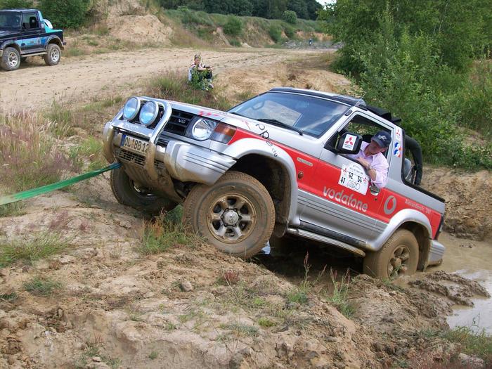

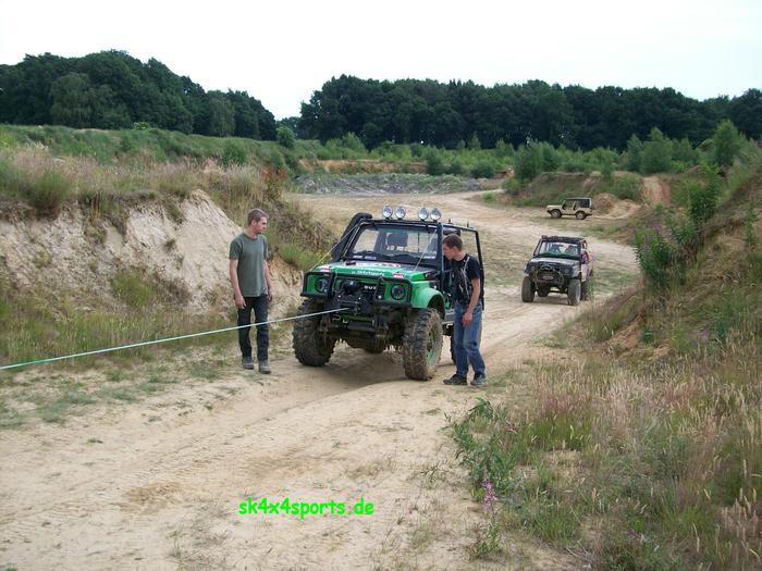

Noch paar Bilder :
vinzenz
BeitragVerfasst am: 22.06.2008 18:07:27    Titel:
das ist mal Aussagefähig - sehr schön.
sammy1600
Wohnort: Oldenburg
...und hat diesen Thread vor 6691 Tagen gestartet!
BeitragVerfasst am: 22.06.2008 18:10:05    Titel:
Vielen Dank. Winke Winke
