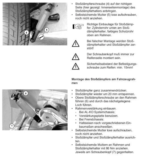

BeitragVerfasst am: 03.10.2008 19:57:53    Titel:
so schaut das dann aus
