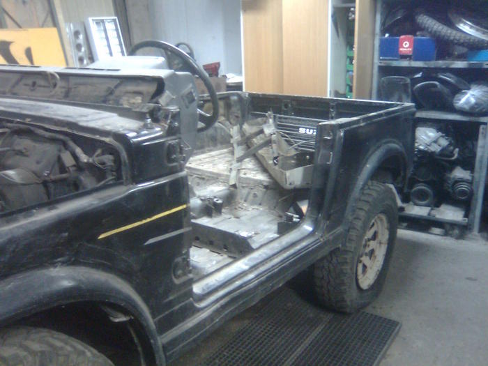

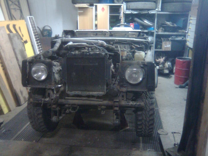

so leute jetzt bin endlich ich an der reihe mir was zu bauen (natürlich hilft mir mein vater wenns mal nicht passt). also ausgangsfahrzeug ist ein suzuki (410 glaub ich ka) bin heute mal für ein paar stunden in der werkstatt gewesen. hab die sitze ,den scheibenrahmen, bügel hinter den sitzen und die front schon mal ein bischen abgebaut.

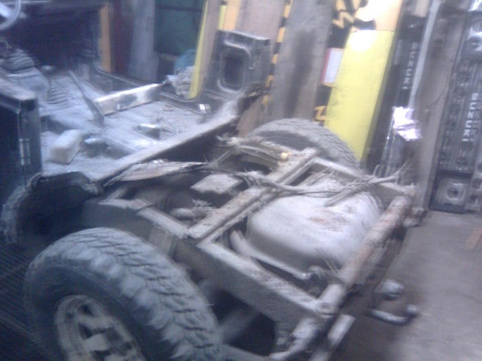

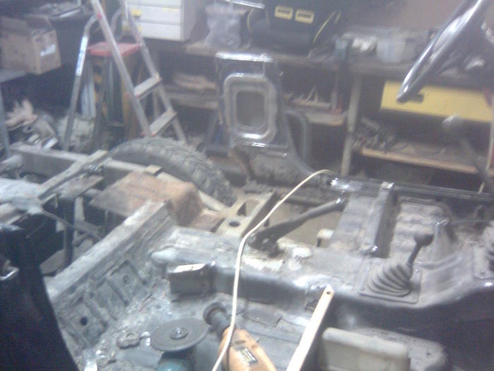

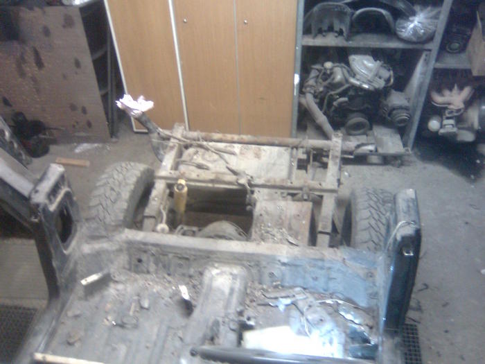

BeitragVerfasst am: 08.10.2008 21:33:01    Titel:
so heute hab ich wieder gewütet xD. hab die ladefläche abgeflext.
sry is leider in der eile verschwommen
mehr bilder gibts morgen bin heute zufaul

BeitragVerfasst am: 08.10.2008 22:04:58    Titel:
hab sie doch heut noch reingestellt :D

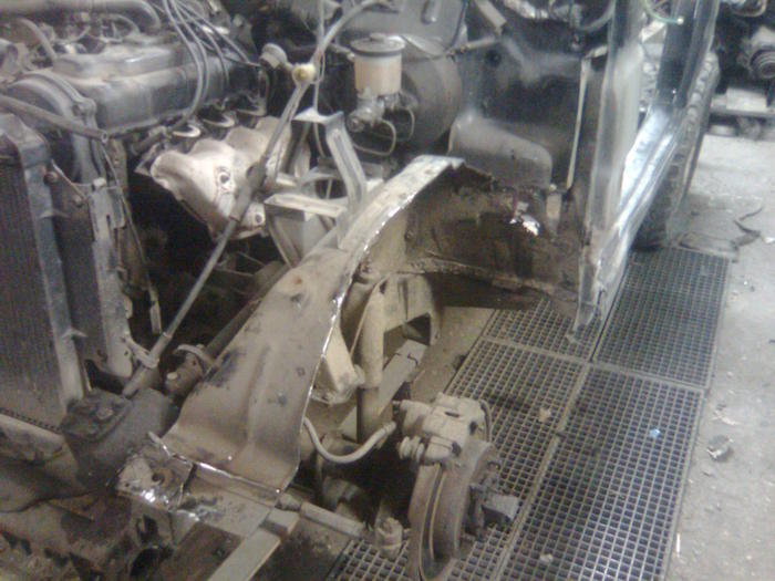

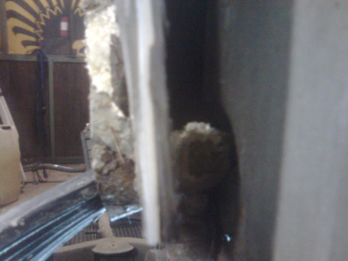

BeitragVerfasst am: 09.10.2008 21:34:11    Titel:

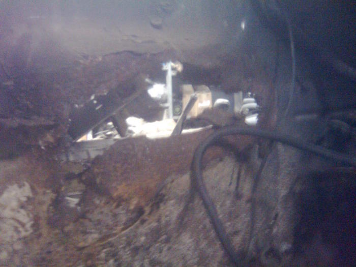

heute hab ich mir mal die vorderen kotflügen vorgenommen und bin zu dem entschluss gekommen das ich die hälfte stehnlase weil wenn ich bei trophys mitfahren will und auch ein bischen konkurenzfähig sein will dann bleib mir nix anderes übrig als das ich ihn hochlege.
und damit nich soviel matsch zum motorblock geschaufelt wird.
hab dann auch gleich gesehn das mir das einscheißen doch nich erspart bleibt :(.
hier mal ein (der andere is komplett ab weil ich noch was einschweißen muss) kotflügel
eins von vielen löchern (aber das einziege das nich mit bauschaum abgedeckt war xD)
und hier sieht man den ausenteil vom kotflügel und wieviel kit der vorbesitzer da rauf geklatscht hat

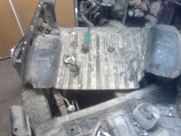

so heute war ich wieder in der werkstatt hab aber nur das bodenblech unterm fahrersitz rausgehauhen.
bilder hab ich total vergessn sry.
Bome
Pussywagon Deluxe Driver
Wohnort: Oberösterreich
...und hat diesen Thread vor 6338 Tagen gestartet!
Hat heute Geburtstag

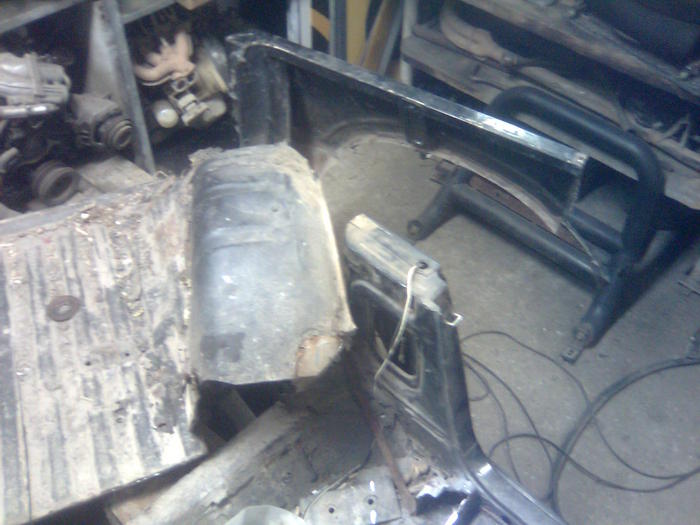

BeitragVerfasst am: 18.10.2008 20:39:02    Titel:
so leute es ist soweit ich bin am 1. tiefpunkt dieses projekts angelangt :evil:
ich hab echt kein bock mea auf das rausschneiden vom blechen, ich muss so schnell es geht richtig schweißen lernen und dann klatsch ich einfach über die noch nicht ausgeschnittenen rostlöcher ein blech drüber und aus.
ich fahr ja wascheinlich e nur 1 jahr damit dann hab ich ihn geschrottet.
hab heute nur mal ein bild von dem bodenblech gemacht das ich euch noch schulde

BeitragVerfasst am: 18.10.2008 22:35:16    Titel:
Grüße Dich, so schnell bekommste die Kiste net an Arsch.
Ich fahr schon seit knapp zwei Jahren mit 3Zylindern und nem Dauermotorschaden in der Gegend rum.
2x Fahren ohne Kühlwasser und die Kiste geht immernoch.
Die Achsen halten auch, selbst heftigste Zerstörungswut was Achsen anbelangt, hat der Kiste nix ausgemacht.
Das Blech schneidst halt weg. So wichtig isses dann net.
Einzige was ab und zu kaputtgegangen ist, war die VTG Halterung.
Dank Vinzenz Konstruktion hält sie bisher.
Liebe Grüße Robert
