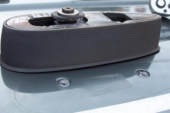

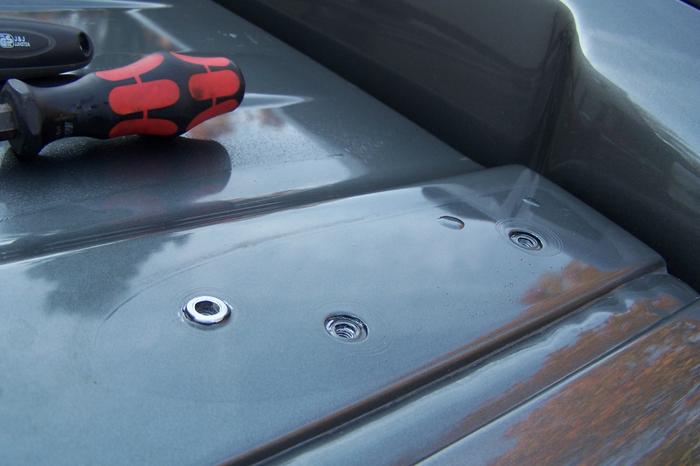

Ich musste feststellen das die Abdichtung der Dachreling absolut mangelhaft ist.

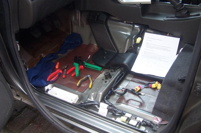

Dadurch läuft unbemerkt Wasser durch die Holme in den Fußraum. Wo s es sich dann in dem Schaumstoff der Bodenisolierung sammelt. Ab einer gewissen Höhe läuft das Wasser durch Bohrungen im Schweller ab.
Um das festzustellen muss man den Bodenteppich anheben. Von außen ist es nicht zu erkennen ob sich dort Wasser gesammelt hat oder nicht.
Die Gummidichtung der Reling liegt nicht überall auf dem Dach auf. Deswegen kann Wasser eindringen. Danach läuft es zwischen Dach und den Gewindeeinsätzen durch in den Dachholm.
Hier in der Bodengruppe stand das Wasser überall.
