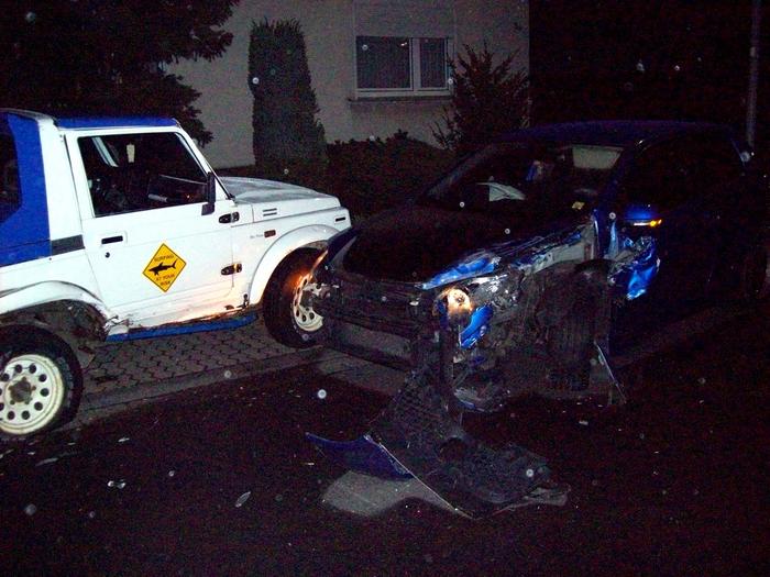

Hallo Forumsgemeinde,
Um mich kurz vorzustellen:
Ich heiße Marco, komme aus Neuwied(bei koblenz) und fuhr bis vor kurzem einen tollen Samurai.
Leider hatte ich mit ihm im September einen Unfall. Zumindest wirtschaftlich ist er jetzt ein Totalschaden.
Da ich aber sehr an meinem Auto hänge (hab ihn schon 9 Jahre) versuche ich alles um ihn wenns irgendwie machbar ist vor dem Schrottplatz zu retten.
Motor und Getriebe sind in Ordnung...mit etwas Glück auch der Rahmen und die Achsen. Nur die Karosserie hat richtig was abbekommen.
Deshalb wende ich mich auch mit der Bitte um Hilfe an euer Forum. Früher geb es bei www.4wp.de Rohkarossen und diverse Karosserieersatzteile. Leider führen sie sie jetzt nicht mehr. Hat jemand nen Tipp wo ich an sowas heran komme. Ich bräuchte wahrscheinlich wirklich eine ganz neue Karosse.
Ich bin für alle Tips dankbar.Habe im WWW leider keinen Händler gefunden der mir weiter helfen konnte.
schönen gruß und danke im vorraus
marco

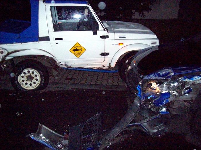

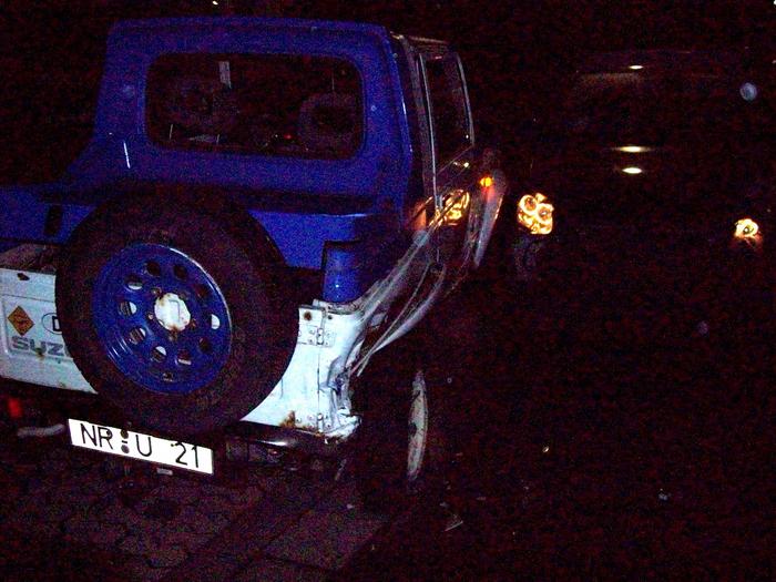

so wie es aussieht ist es ja nur hinten an der seite das bissl! flex und raus und einfach nen normales blech rein und bissl dengeln! schweller gleich schön hd und vierkannt rohr rein!
so übern daumen 100€ plus zeit

mhh also er steht jetzt in der Werstatt meines Vertrauens ;) und die meinten die Achse würde ziemlich grade aussehen. Die Federn sind raus gesprungen und auf dem Bild ist halt der Hintereifen platt.
Genaueres weiß ich leider noch nicht, weil wegen Gutachtern noch nix am Fahrzeug geschraubt werden darf.
weiß einer wo´s neue Bodengruppen gibt (außer aus GFK)?
schönen gruß
marco

Ich würde auf jeden Fall min. den Body tauschen.
Als mein Body total fertig war hab ich ein Body mit einem Frontschaden drauf gebaut. Sah nicht ansatzweise so schlimm aus wie bei dir!
Den hab ich selbst mit viel ziehen nie richtig gerade bekommen. Schweller leicht geknickt und die Seitenwände zu einender schief. Von den Spaltmaßen an den Türen möchte ich erst gar nicht anfangen!
Bei dir muss auf jeden Fall der Body vom Rahmen! Wenn du den Rahmen dann vermessen hast, weist du ob ein Neuaufbau sich lohnt
